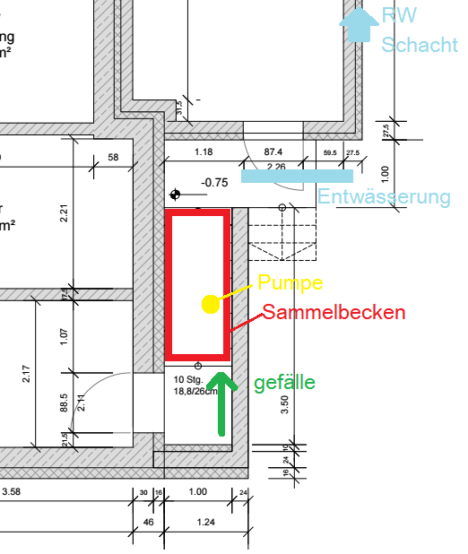

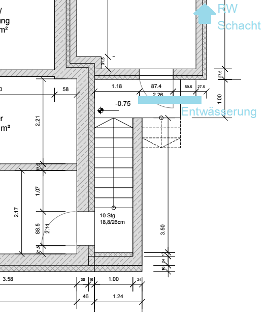

    Jetzt bräuchte ich aber einen Ratschlag bezüglich Entwässerung Kelleraußeneingang (EFH Neubau – gerade Erdarbeiten durch).
    Einige Informationen:
    - Bodenplatte Haus + Außen „aus einem Stück“, 25cm
    - WU-Keller

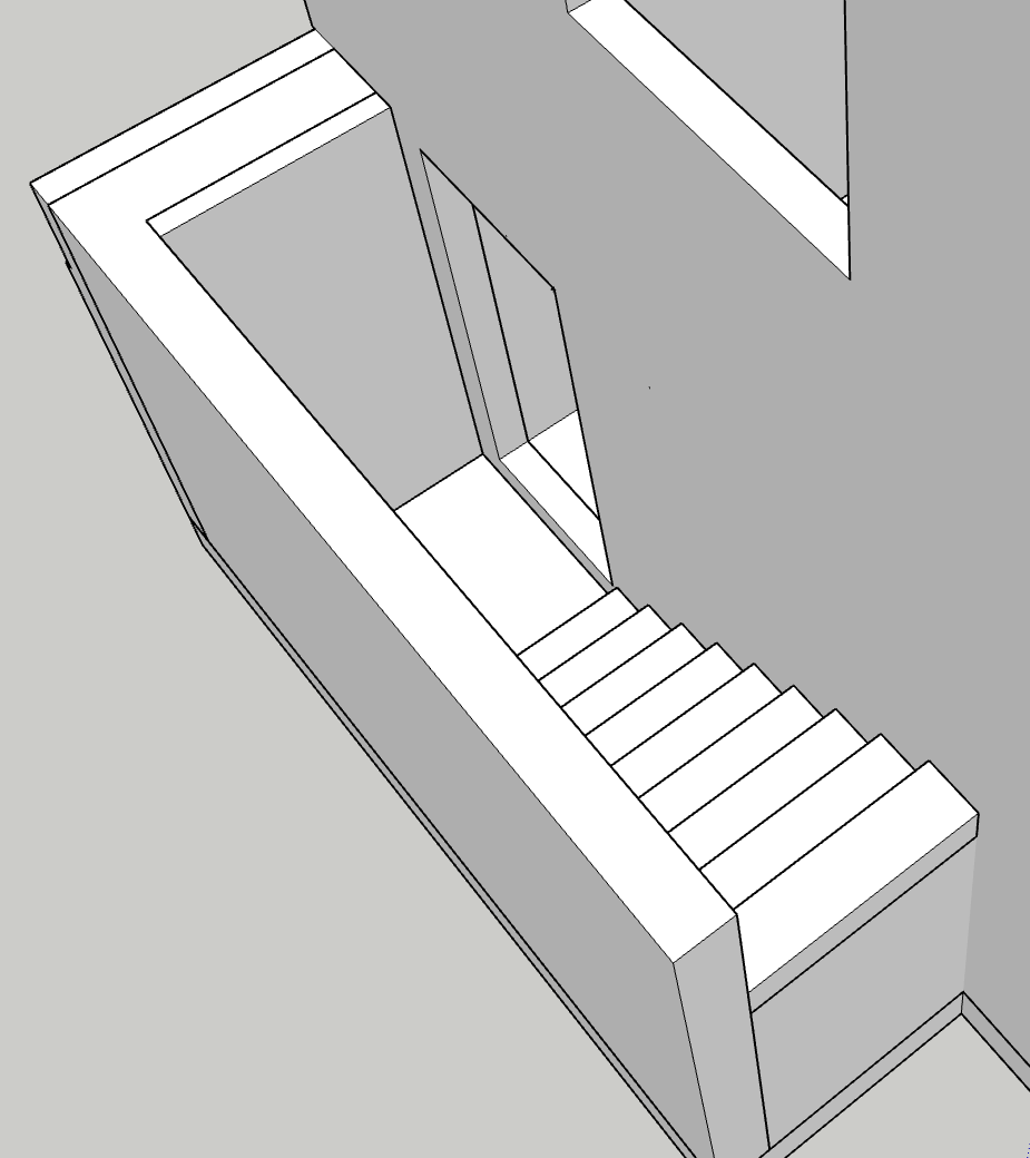

    - Unter der Treppe ist eine 3. Wand
    - Boden: Sandig, Keller steht ca. 1m im Grundwasser – muss für Bau abgepumpt werden
    - Drainage geplant
    - RW-Schacht ist leider relativ hoch, Gerade mal 1,1m unter GOK
    Jetzt stellen wir uns die Frage, wie der Kellereingang am besten entwässert werden soll.
    Die Optionen
    A. Pumpensumpf unten am Eingang: „Klassiker“. War bisherige Lösung. Da das Grundwasser jedoch viel höher ist als im Bodengutachten, macht mir das etwas Sorgen den Sumpf durchgängig im Grundwasser stehenzulassen. + das ganze Abdichten unter der Sohle etc…
    B. Überdachung ist ggf. genehmigungspflichtig, aber auch da ist Entwässerung sinnvoll. Außerdem ist direkt drüber ein Fenster im EG, müsste schauen wie eine Überdachung funktionieren kann. Müssen dennoch unten irgendeine Pumpe haben. Deswegen:
    C. Eine Art Sammelbecken unter der Treppe. Also Gefälle vom Kellereingang zur Treppe hin in der Bodenplatte + eine Aussparung, so dass das Wasser hinter die Treppe läuft. Hinter der Treppe Vertiefung/Aussparung in der Bodenplatte (ca. 10-15cm) als „Sammelbecken“, dort dann eine Pumpe/Hebeanlage „ebenerdig“ mit Anschluss an RW-Rohr oben bei der Garage. Eine Stufe abnehmbar als Revision Öffnung (Wie man zur Pumpe für Wartung etc. kommt, ist schon geklärt).
    Was denkt ihr darüber?

    Der Keller steht 1 Meter im Wasser und ihr baut eine Außentreppe ?

    Ich habe "zeitweise" vergessen zu ergänzen. Als das Bodengutachten gemacht worden ist, war das Wasser 0.7m unterhalb Sohle. In dem Gebiet ist aber jedes Gebäude voll unterkellert mit Außeneingang (Baujahr <1980). Scheint also zu funktionieren. :-)

    Drainage im Grundwasser??? Irgendwie sinnfrei und es muss geklärt werden wohin mit dem Drainagewasser (was hier eigentliche eine permanente GW-Absenkngung darstellen könnte - dafür ne Genehmigung zu erhalten ist.... sagen wir mal.... sportlich ^^) Spoiler: Anschluss von Drainage an den Kanal ist meistens verboten!
    Ansosnten Variante Dach + Sammelbecken. Die 10-15 cm retten dir u.U. den Hintern wenn eine Pumpe ausfällt. Wird aber ne schöne Modder-Ecke wenn ständig feucht.
    Priorität aber Dach drüber. D.h. je weniger Regenwasser da landet desto besser!!

    Der Pumpensumpf muss natürlich als Teil deines WU-Konzepts entsprechend hergestellt werden, dass die Kiste auch dicht ist.
    Da gibt es kein Problem.
    Wenn das mit dem Fenster vereinbar ist, unbedingt überdachen. Wenn nicht möglich, würde ich mal den Planer fragen, ob er die Pumpenstunden bezahlen will.

    Vielen Dank für die Antworten. Ja, ihr habt Recht, mit der Drainage muss ich mal klären in wie fern das noch Sinn macht.
    Laut Bodengutachten hätten wir gar nicht im Grundwasser sein sollen, aber erst bei Ausheben vorletzte Woche haben wir den Salat... deswegen die "kurzfristige Umplanung". Ok, Prio wäre also schauen, ob ich das überdacht bekomme und dann reicht ggf. eine kleine Pumpe im Eingangsbereich (Sumpf oder das Becken)?

    Ich persönlich finde Außentreppe in Keller eher unpraktisch, unabhängig vom Wasserstand. Dann lieber ein ordentliches Gartenhaus.
    Das hat für mich so ein typisches MFH Flair.
    Aber scheint dort in der Gegend ja ziemlich üblich zu sein, wenn es viele Nachbarn auch so gelöst haben.
    Bei der Wasserbelastung würde ich auf alle Schwachstellen also Lichtschächte, Fenster und Treppen im Keller soweit wie möglich vermeiden
