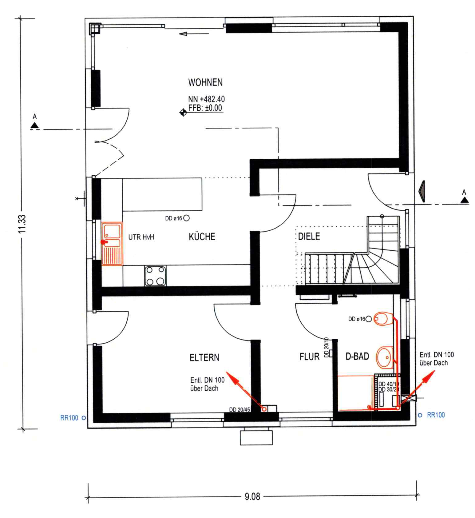

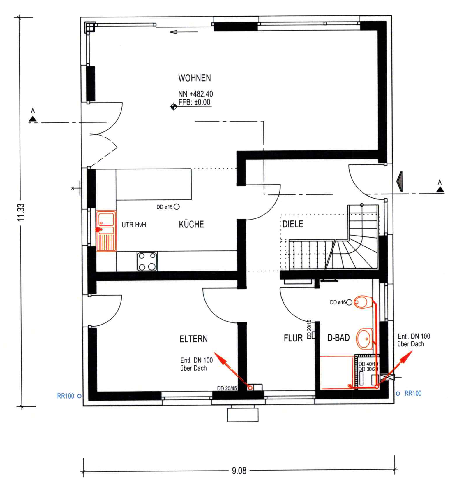

    Hallo Zusammen,
    ich hätte zwei Fragen an die Entwässerungsprofis hier:
    1.Die Küchenspüle soll über eine Extrarohr außerhalb des Hauses entwässert werden, ist das so üblich oder sollen nur Kosten auf den Bauherrn abgewälzt werden (Leitung außerhalb = Bauherrenleistung)?
    2. Sind die Änderungen (zwei Dateien mit "neu" benannt) sinnvoll?
    Danke!

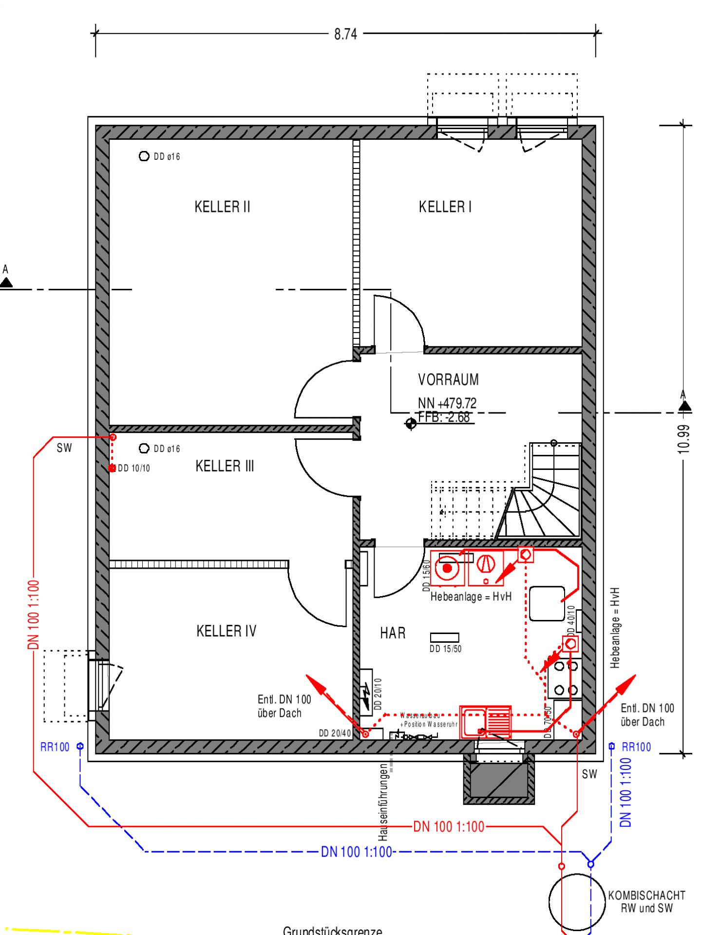

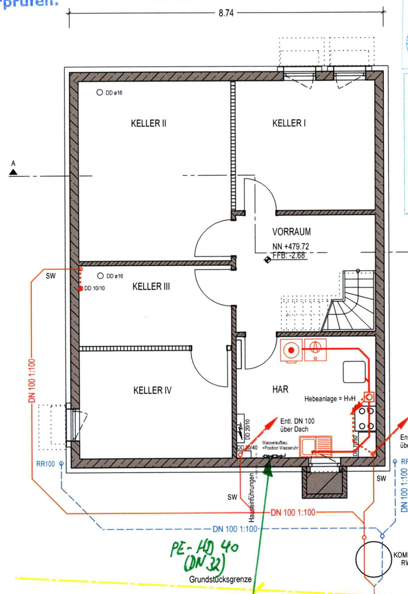

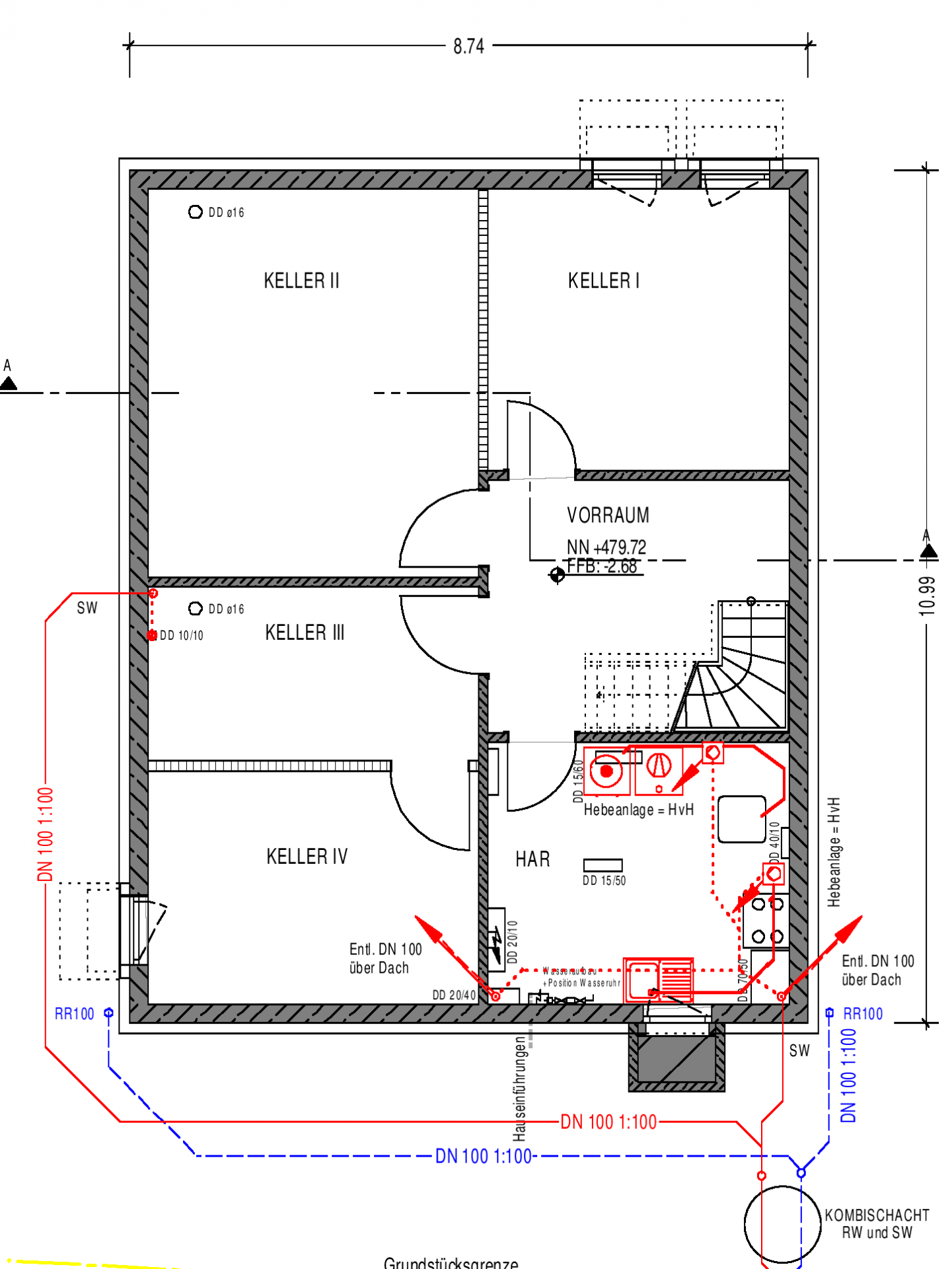

    Was willst Du genau wissen? Bin unterwegs und am Handy ist es mühselig Zeichnungen zu studieren.
    Habe ich das soweit richtig erfasst, dass es sich um eine Spüle und eine Waschmaschine im Keller, beide unterhalb der Rückstauebene handelt und beide zusammen oder einzeln über eine Hebeanlage entwässert werden sollen?
    Du schreibst von "soll über eine Extrarohr außerhalb des Hauses entwässert werden,".

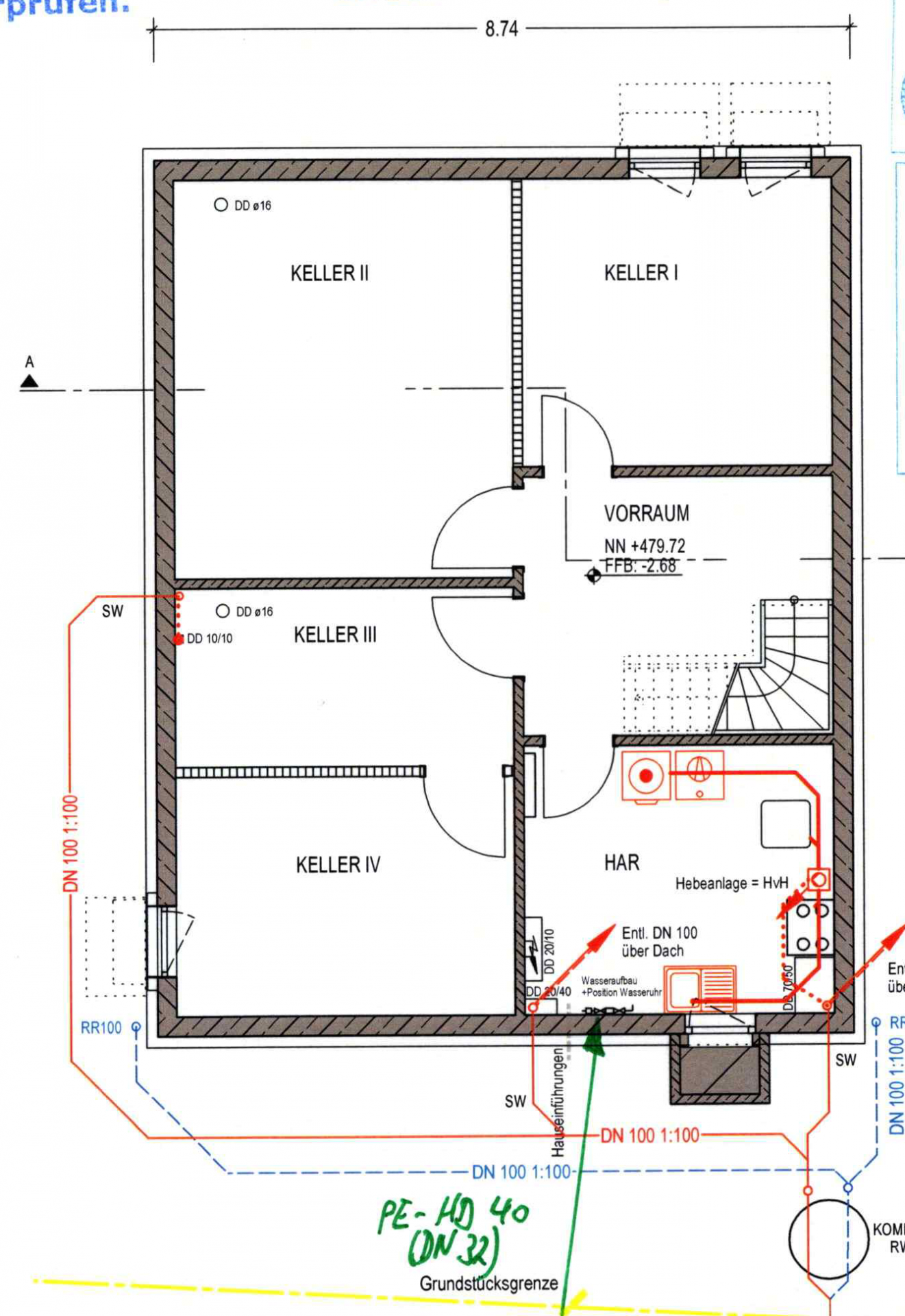

    Es geht um die Küchenspüle (Bildname: "Entwässerung 01.png"). Da wird das Abwasser rings um das Haus geführt anstatt durch das Haus oben an der Decke.
    Ich wollte dazu wissen, ob das so üblich ist, dass man den viel längeren Weg außen herum geht.
    Die Pläne sind von einem der größten GUs und dessen Planungsabteilung, Pläne wurden schon vom Bauamt genehmigt, sind also (fast) fix.

    Wo ist hier eine Küchenspüle ? In Keller III ? Warum willst du Abwasserrohre lieber im Haus haben, wo sie ggf. Platz wegnehmen anstatt draußen ?

    Entschuldigung, ich meinte Bildname: "Entwässerung 02.png". Küche ist natürlich im EG :-)

    Gleiches Szenario, warum sollte man 10 Meter Abwasserrohr IM HAUS verlegen, wenn man es außen tun kann?

    Keine Ahnung, weil ein Loch durch Wand+WDVS sowie das Verlegen draußen vielleicht teurer ist als drinnen und man drinnen besseren Zugriff hat auf die Rohre bei Leck u.ä.?
    Anders herum gefragt: Wäre es denkbar, dass der GU die Rohre bewusst nach draußen verlegt hat, um Geld zu sparen, wie es ganz oben steht?

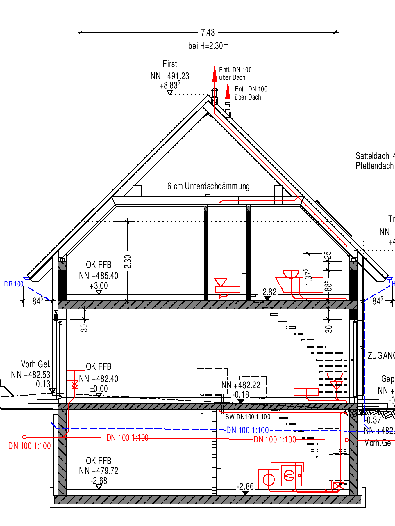

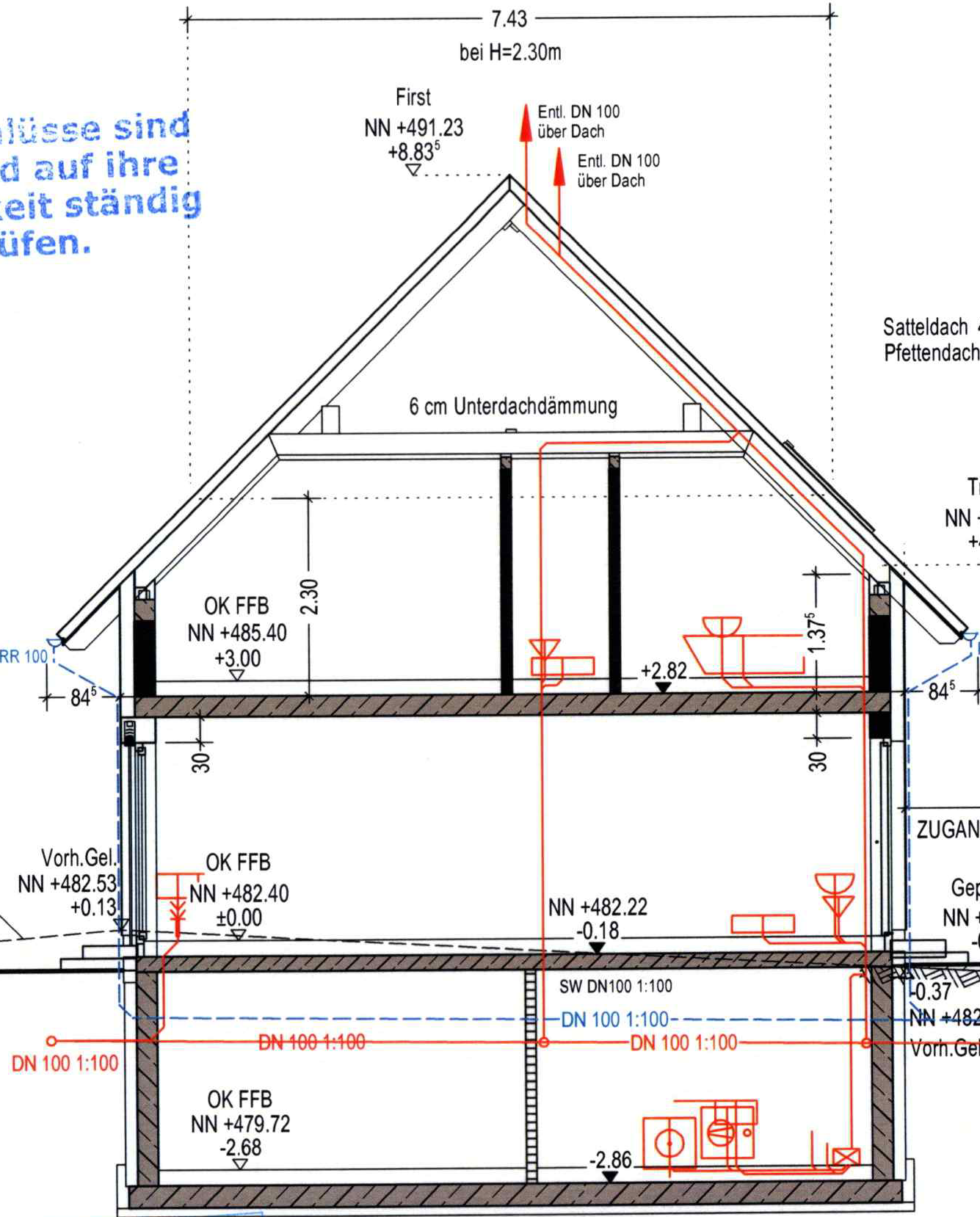

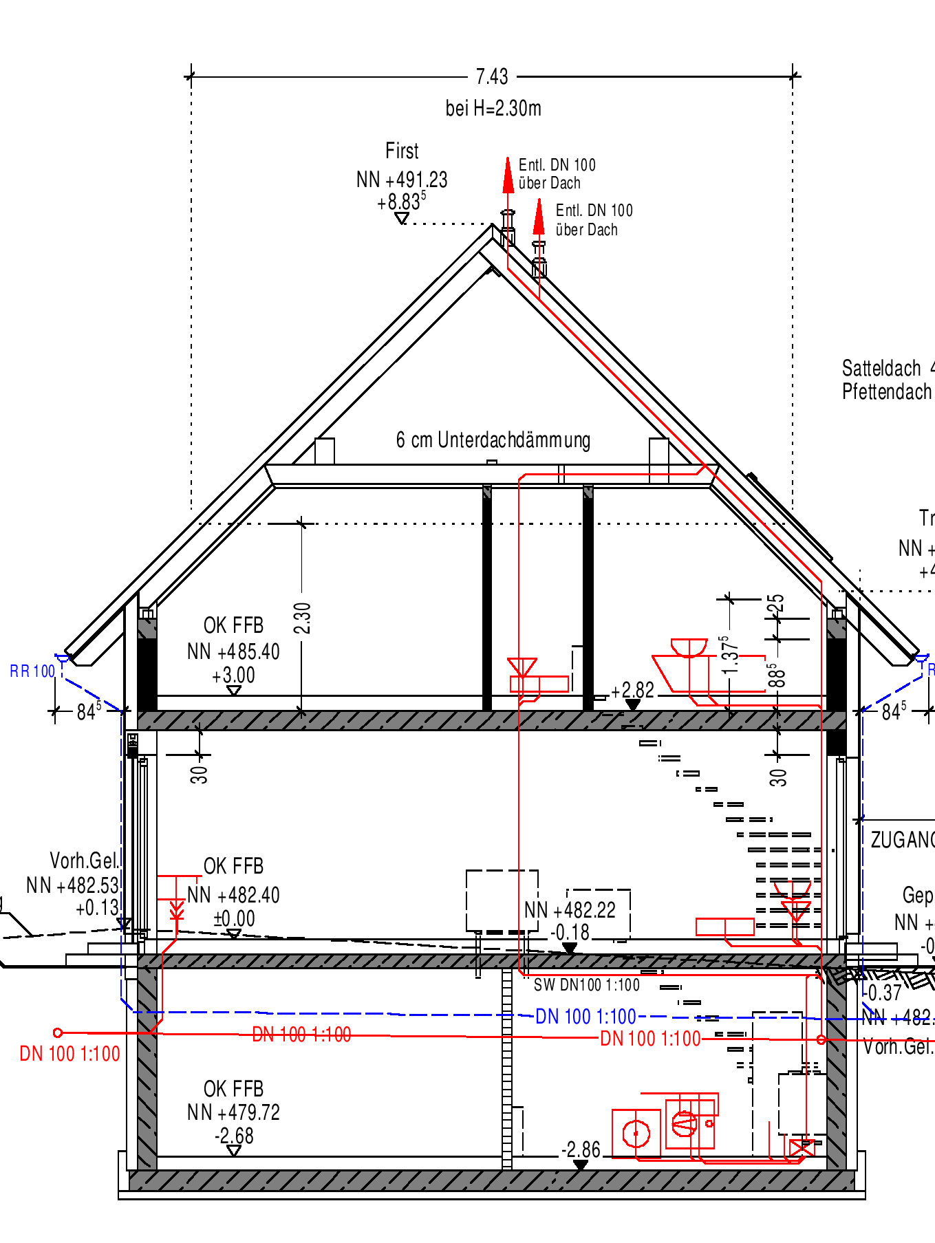

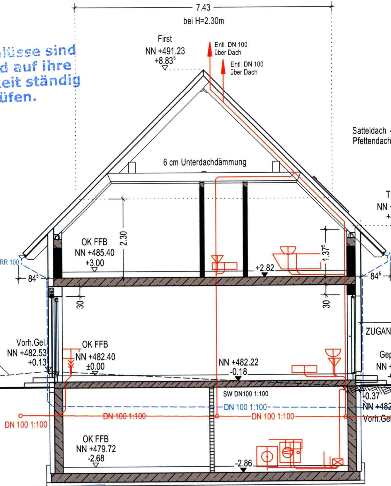

    Dürfte ich noch darum bitten die beiden Querschnitte Entwässerung 04 + 04 NEU zu vergleichen, ob die Änderung Sinn macht. Mir scheint bei der alten Variante war die Entwässerung der Dusche (ungefähr Bildmitte geht das Rohr runter) unterm Dach schlichtweg falsch eingezeichnet?

    macht für mich keinen Sinn.
    Da ist ein 100er Rohr vorgesehen.
    Wenn du die Strecke im Haus fährst sind das über 10
    Meter, das heißt das Rohr kommt noch mal mit ca 20cm Gefälle
    Ob sich das im Neubau an einer Kellerdecke so toll macht ?
    und wie willst du denn im Haus an der Außenwand an der hauseinführung vorbei wo auch der stromkasten ist.?
    Finde das so schon ganz gut gelöst. Schade ist eben, dass der Grundriss es erfordert, dass die Räume mit Abwasser so weit voneinander weg sind.

    Die Entlüftung der Hebeanlage geht in die Fallleitung vom Bad und WC, entspricht nicht der Norm.

    Mit Fallleitung ist das normale Abwasserrohr gemeint, oder?
    Dazu noch zwei Rückfragen:
    1. Wo wäre das Problem dabei? Funktioniert die Entlüftung bei gleichzeitiger Nutzung der Klospülung im DG und EG und z.B. der Spüle im Keller unten deutlich schlechter?
    2. Wie müsste es nach Norm aussehen?
