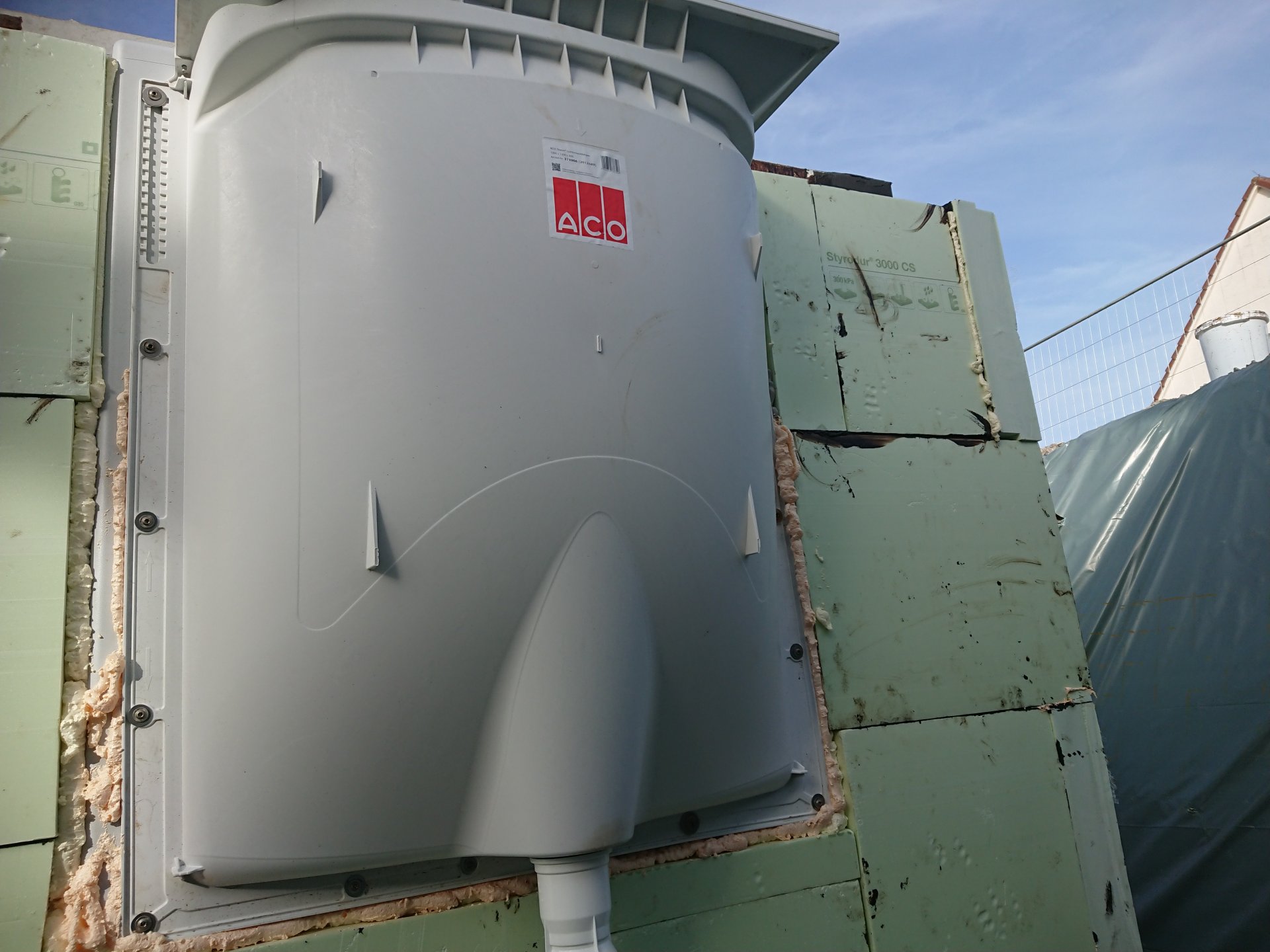

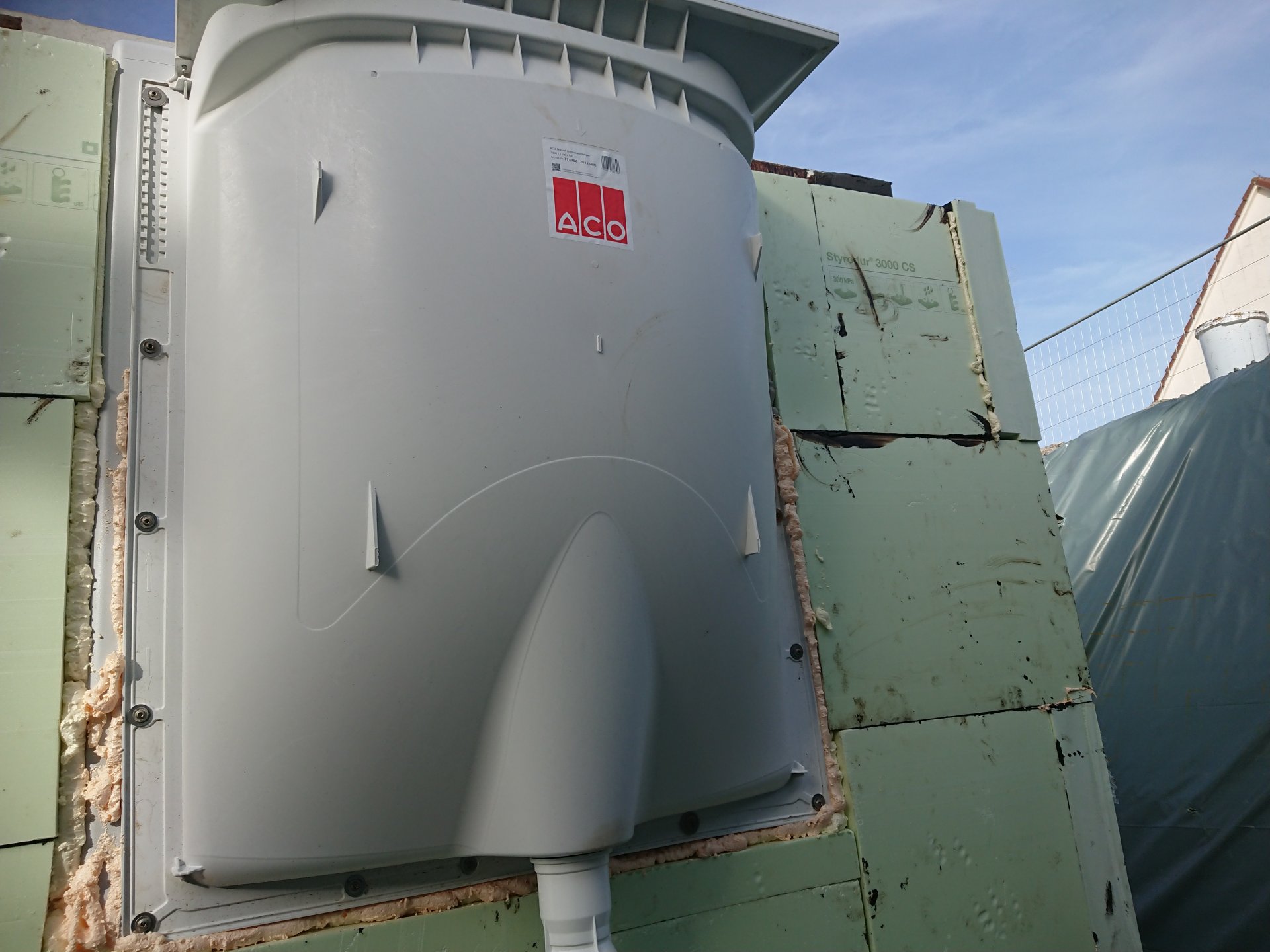

    Wieso ist da jetzt Bauschaum am LS? Und diese unsaubere Anarbeitung ? Pfusch :hammer: ist das bei dir ? Das war doch 3000CS - nochmal bitte !

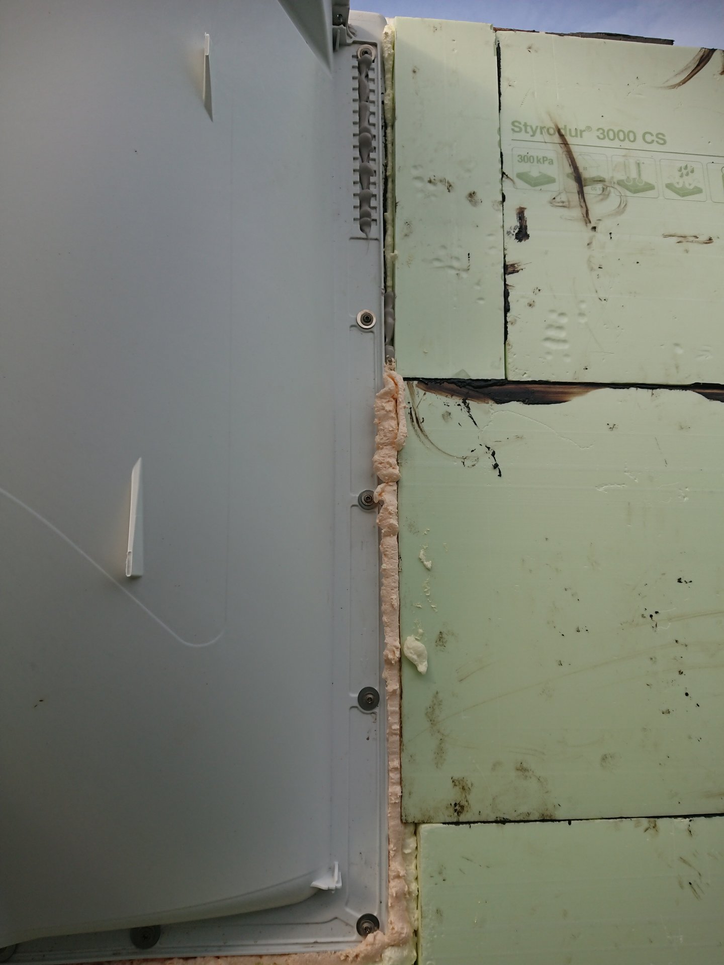

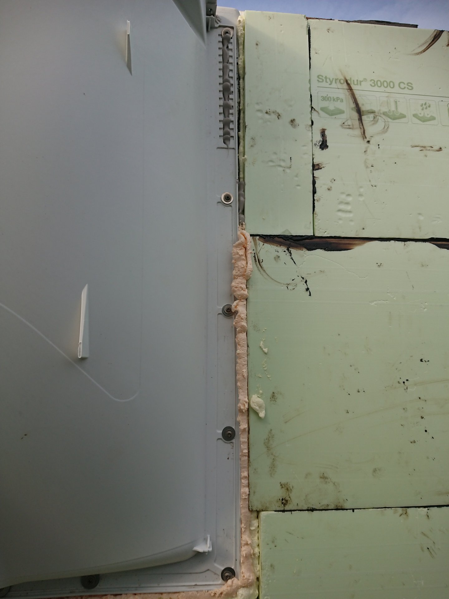

    Ich fürchte der Kolonne hat das Rumspritzen mit dem krebserregenden 1K-Bauschaum so viel Spaß gemacht ;-)
    Im Anhang siehst du die rechte Seite - es wird nicht besser *g*
    An welcher Stelle siehst du das als Pfusch? Auf dem Kunststoff des Lichtschachtes? Der Lichtschacht ist auf eine sog. "Thermobox" montiert. Bräuchte man da nirgends mehr was draufmachen, oder?

    Also links sieht es aus als ob Schaum zwischen der Schale und dem Profilsatz ist , bei ACO kommen entweder Combriband oder Spritzmasse rein und man könnte schon die Dämmung sauber anarbeiten, so dass nur eine dünne Fuge bleibt , was wird jetzt noch gemacht FLK darüber Dickbeschichtung mit Gewebe oder bleibt dies so? Und ganz gute Ausführung wäre eine Überlappung mit gestufter Dämmung oder coupierter welche die Verschraubung mit überdeckt, respektive den parallel liegenden Flansch zum MW.
    Nutz du deinen Keller ?beheizt? Dann sind das schöne Wärmebrücken die dort konstruiert sind, der Thermoblock reisst es nicht alleine raus ..

    Das bleibt so, kommt noch Noppenbahn drumherum und dann wird verfüllt.
    ja, FBH überall. Aber kein offizieller Wohnraum wg zu geringer Helligkeit bzw. Raumhöhe (2,50 m Rohbauhöhe)...
    FLK = Flüssigkunststoff??
