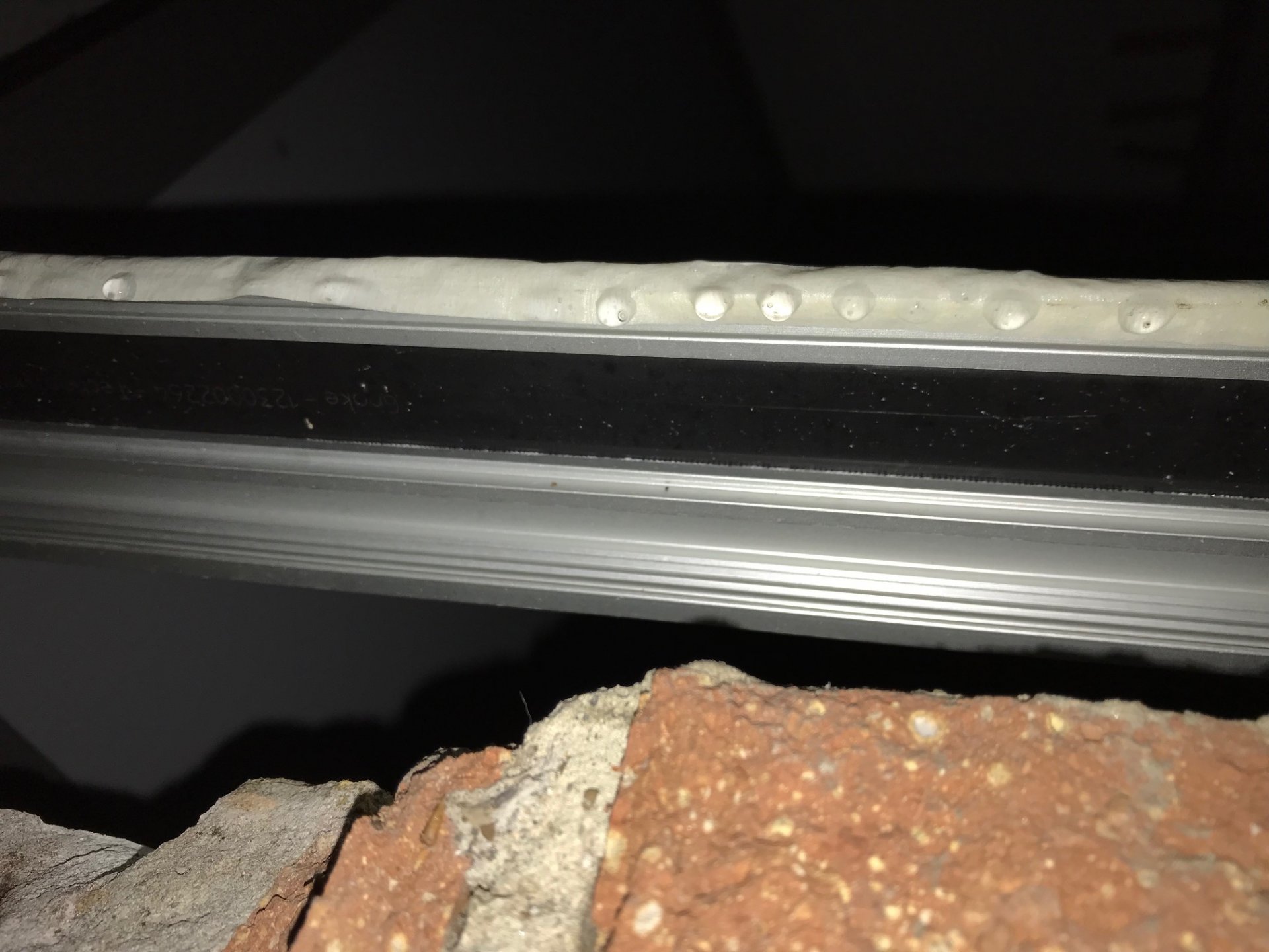

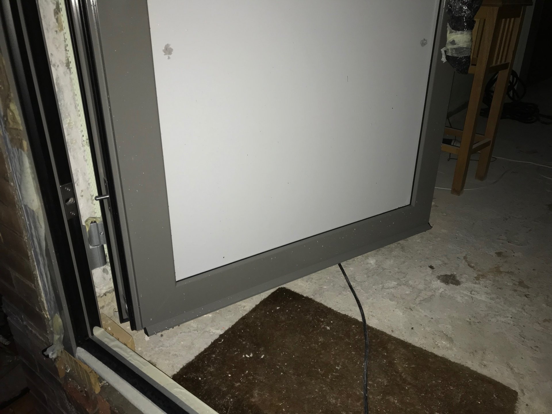

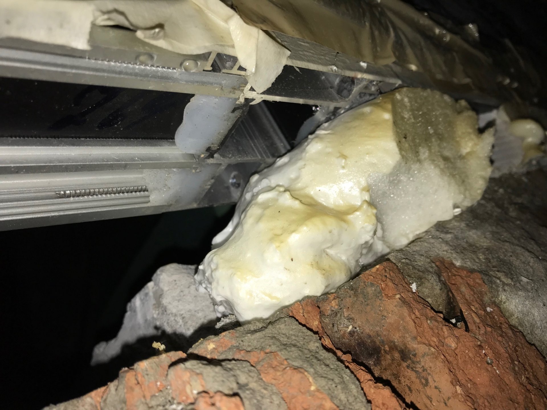

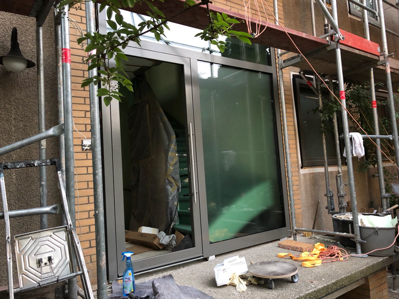

    Guten Abend,
    danke für eure Antworten. Bilder nun folgend.
    Bitte nicht über den Bauschaum wundern. Dieser ist nur provisorisch um den Spalt unter dem feststehenden Glasteil zu füllen.
    Ich habe mich heute nach einem sehr starken Regenguss gewundert, weshalb das Wasser fast im Haus stand. Mir ist die Entwässerung bisher völlig unklar. Vielleicht seht ihr mehr?!

    Sorry, aber auf den Bildern erkennt man nix. Wenn nicht nach vorne raus entwässert wird, müsste unterhalb im unteren Rahmenprofil zwei kleine Langlöcher in der äußeren Profilhälfte sein.

    stimmt, die Bilder sind nicht der Knaller. Nach vorne heraus ist definitiv nichts. Unterhalb des Haustürflügels ca. 1cm hinter dem Wetterschenkel sind tatsächlich Langlöcher! Und wie meint ihr ist das beim feststehenden Teil? Von unten ist dort nur ein eingepresster Styroporbalken zu sehen. In der äußersten Ecke wo das senkrechte Profil auf das Bodenprofil trifft, konnte man als die Scheibe noch draußen war, durchschauen...

    Sorry aber das ist falsch. Die äußere Glasdichtung ist nicht schlagregendicht. D. h. Das Wasser das in den Glasfalz eindringt muss raus. Entweder nach vorne oder nach unten.

    Im Falle, dass es nach unten muss, bietet sich ein Bodeneinstandsprofil mit Ablauf an? Ich habe Varianten gesehen, die dann direkt in die Rinne entwässern.

    Das Wasser läuft unterhalb vom Profil raus und dann immer da hin wo du es abführst.
