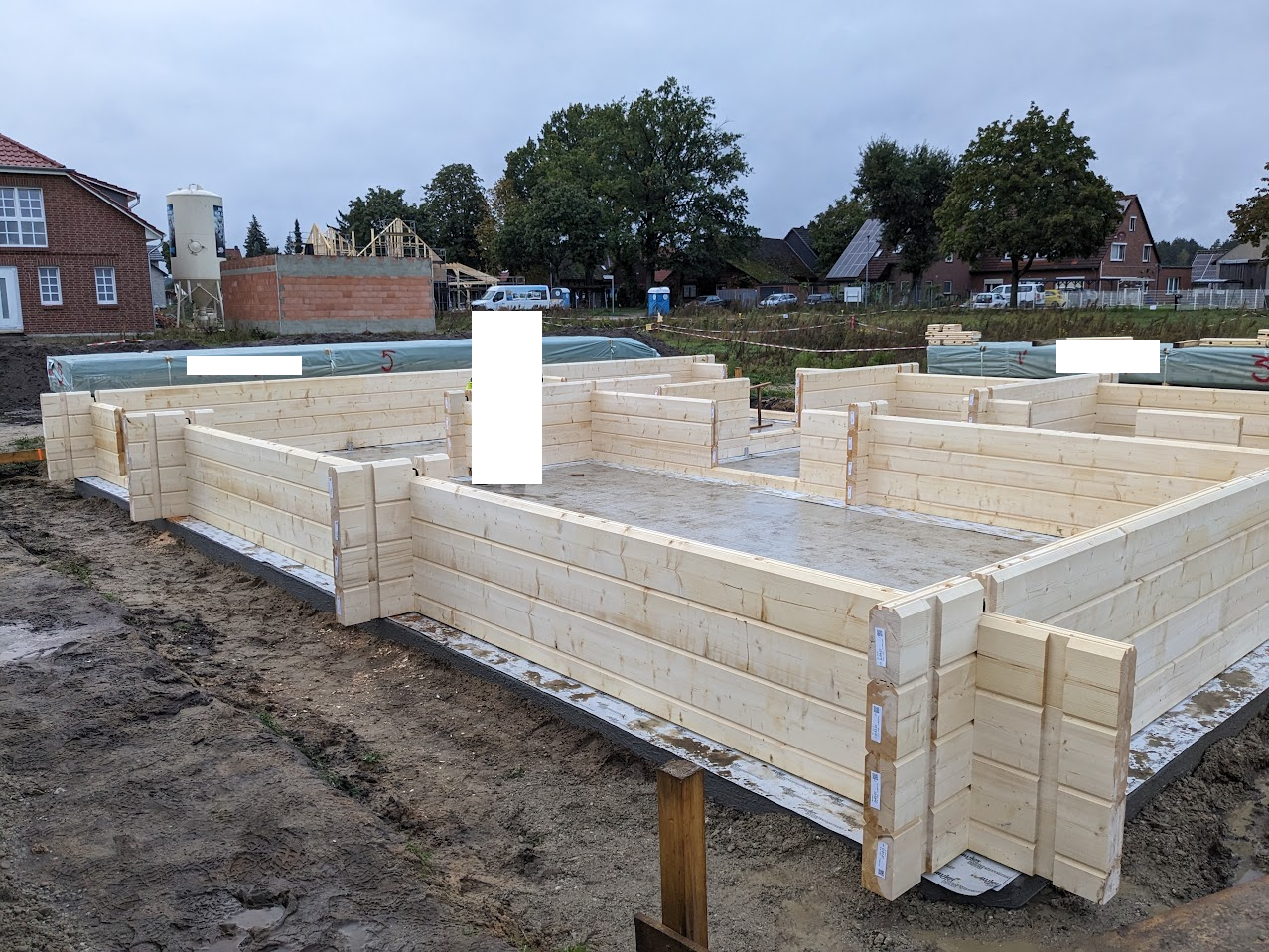

    Moin,
    wir haben aktuell das Haus leicht Ausgebuddelt und wollten jetzt die Entwässerung machen & Anschließend einen Weg darüber bauen.
    Dabei hatten wir schon so manchen Knoten im Kopf aber vor kurzen hatte ein Nachbar eine Idee und wir dachten er wäre gelöst... Dummerweise heute beim Gespräch mit den Holzhändler aber gemerkt das dabei der Spritzschutz vergessen wurde... Vielleicht habt ihr ja noch eine gute Idee was wir machen können :D

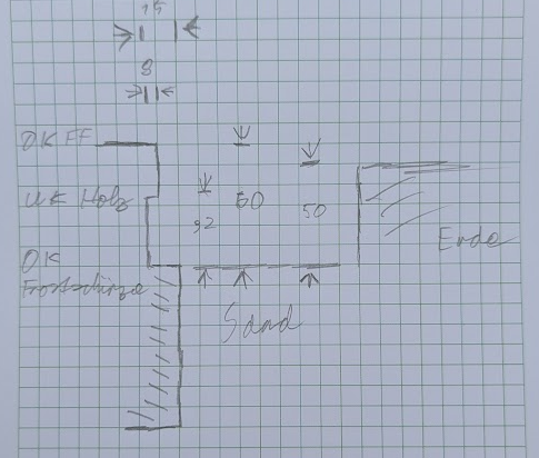

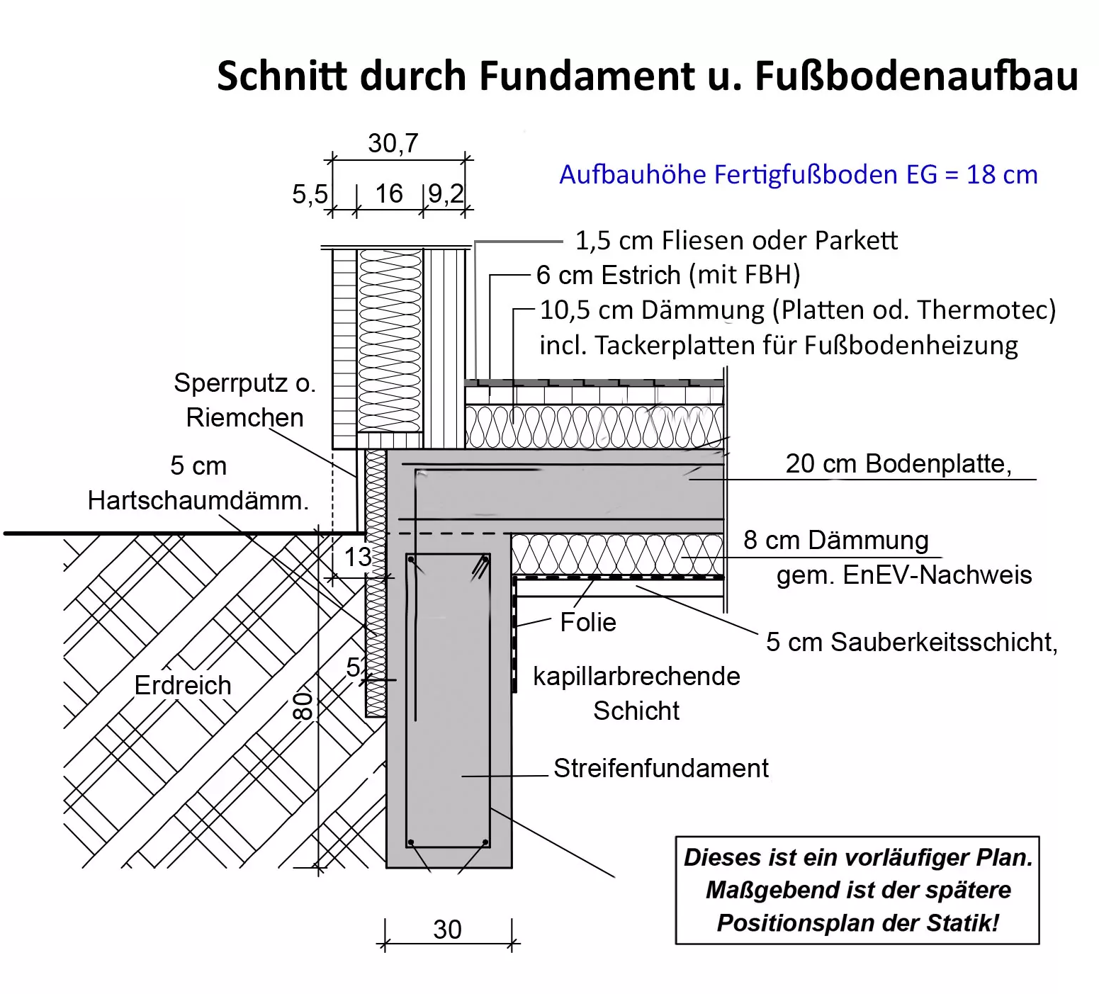

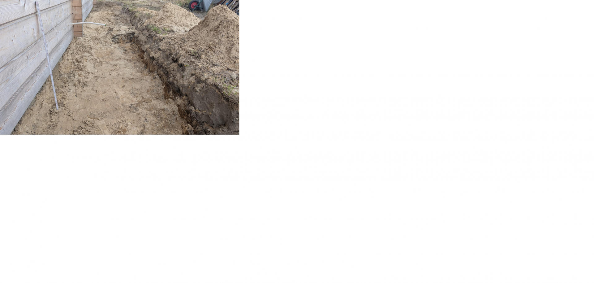

    Aber genug gejammert, jetzt erstmal der soll zustand laut Hausbauer.
    Und jetzt der Ist zustand denn wir dummerweise haben.
    Da der Bodenplattenbauer sich damals im Plan verguckt hat ist die Frostschürze vorkragend statt in einer Linie mit der Bodenplatte (statisch kein Problem zu erwarten, wurde nach Innen auch verbreitert, aber ja draußen einschalen statt Sandschalung wäre was gewesen)
    Die UK vom Holz ist 10cm unter der OK gewachsene Geländehöhe.

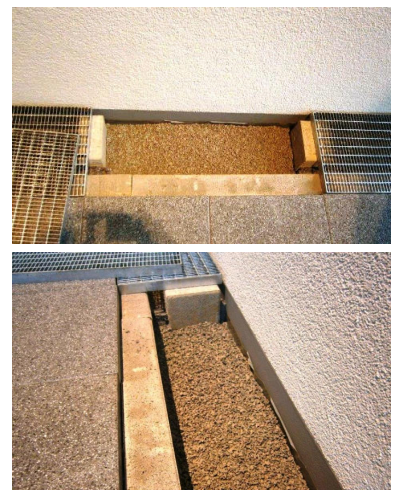

    Alternative Idee war jetzt auf 30cm Abstand L-Steine statt Randstein mit Gepflasterten Weg, der L-Stein leicht nach unten versetzt so das man oben ein Normgitterrost auflegen kann. Immer da wo die Normgitter enden mit Steinen noch eine Auflage für das Gitter (siehe Bild) upload_2025-7-14_21-0-0.png
    L-Steine sind halt nicht gerade günstig, handlich oder leichtgewichtig... Die Versickerung dürfte besser sein als beim Randstein aber auch nicht optimal.

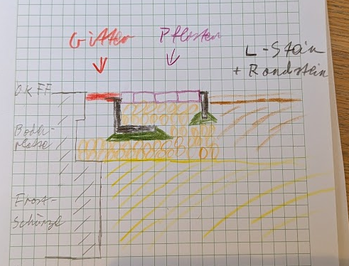

    Moin,
    anbei eine Zeichnung wie ich es mir aktuell mit einen 30cm L Stein vorstelle. Wäre toll wenn jemand was dazu sagen kann :D
    Auf drei Hausseiten wird der Weg "nur" durch Fußgänger belastet, auf einer Seite würde der Weg teilweise fliesend in die Einfahrt vom Carport übergehen, ein befahren ist dann zumindest nicht ausgeschlossen.

    Also erstmal fehlt in der Zeichnung des Hausbauers die komplette Bauwerksabdichtung. Wie wurde diese denn ausgeführt?
    Warum wurde das Haus so tief gebaut, einen Holzbau in die Erde stellen ist einfach Mist.
    Wenn Du richtig abgedichtet hast, dann darf an der Abdichtung auch mal Wasser anstehen.
    Statt der aufwändigen Gitterabdeckung kannst Du auch umlaufend um das Haus eine Fassadenrinne bauen (schau mal bei ACO). An diese kannst Du auch KG-Rohre anschließen und das Wasser weit vom Gebäude zum Beispiel in Rigolen leiten.

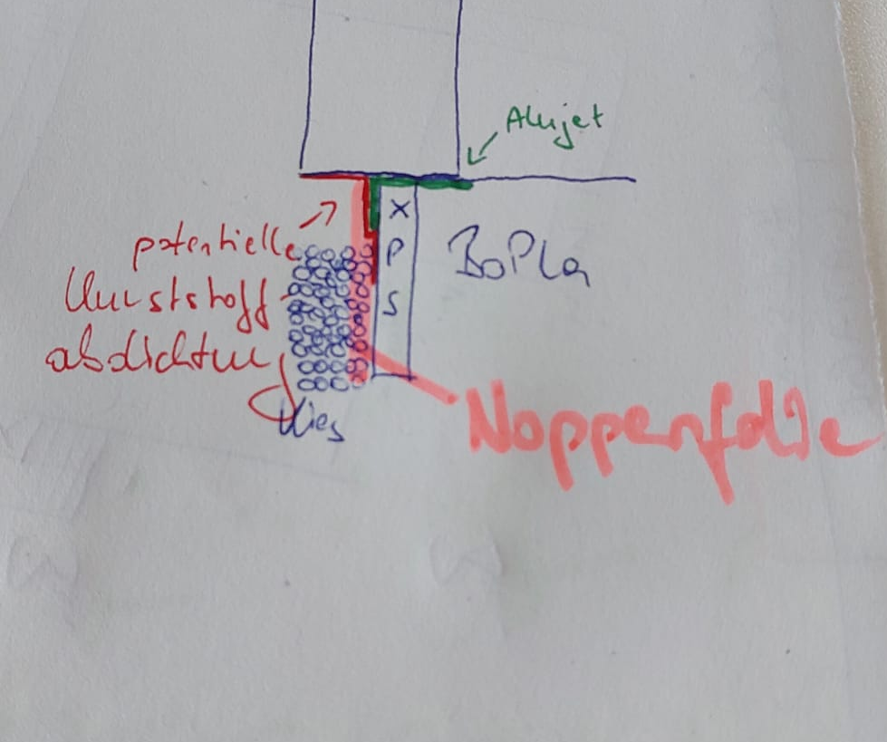

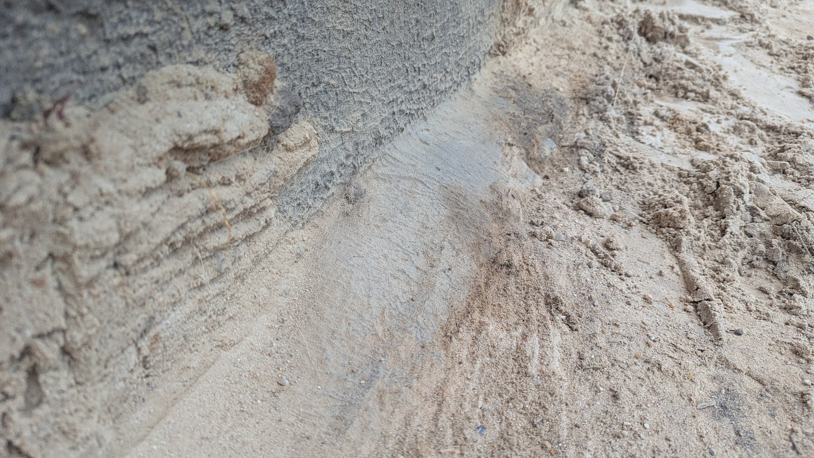

    Einmal ein Bild vorm Abdichten.
    und nach den Abdichten mit PCI Barraseal Turbo
    Darauf ist eine Lage Alujet Speed, im Innenbereich wurde dann Katja Sprint angearbeitet.
    Diese muss auch noch korrekt angebunden werden, der plan dafür war Remmers MB 2K
    MB 2K – Flexible 2K-Abdichtung für Keller & Balkone | Remmers
    Anschließend hatten wir eine Noppenfolie zwischen der Abdichtungsebene und den Kies/Schotter Geplant.
    Das das Haus so tief liegt wie es ist liegt an einer Kombination aus B-Plan mit Strikten Traufhöhen vorgaben, denn Wunsch nach einen OG das Benutzt werden kann, Bauherren die sich gedacht haben "naja, dafür finden wir schon eine Lösung" und zu wenig Mut um sich bei der Höhenangabe einfach zu vertun und nachher unschuldig zu tun.
    Mistig gelaufen, aber lässt sich jetzt nicht mehr wirklich ändern. Ein auskoffern des Gesamten Grundstücks um 15cm Runterzukommen würde durch die entstehende Kuhle zu den Nachbargrundstücken neue Probleme aufwerfen (ganz abgesehen davon das man so ~150m³ Sand rauskriegen und loswerden müsste.
    Das Wasser an der Abdichtung stehen darf ist mir bewusst, ich hätte es aber gerne ein paar cm vom Holz weg. Ist zwar "nur" die äußere Fassade und nicht tragend an der stelle, aber ein Tausch währe nicht gerade Einfach...

    Die Abdichtung auf der Dämmung ist ein Mangel!
    Diese gehört auf den Rohbau gemäß DIN 18533.
    Das ist nicht ganz so schlimm, weil die Rolljet ja genug Überstand hat.
    Ich glaube nicht, dass das Remmers-Zeug auf KMB als Untergrund zugelassen ist.

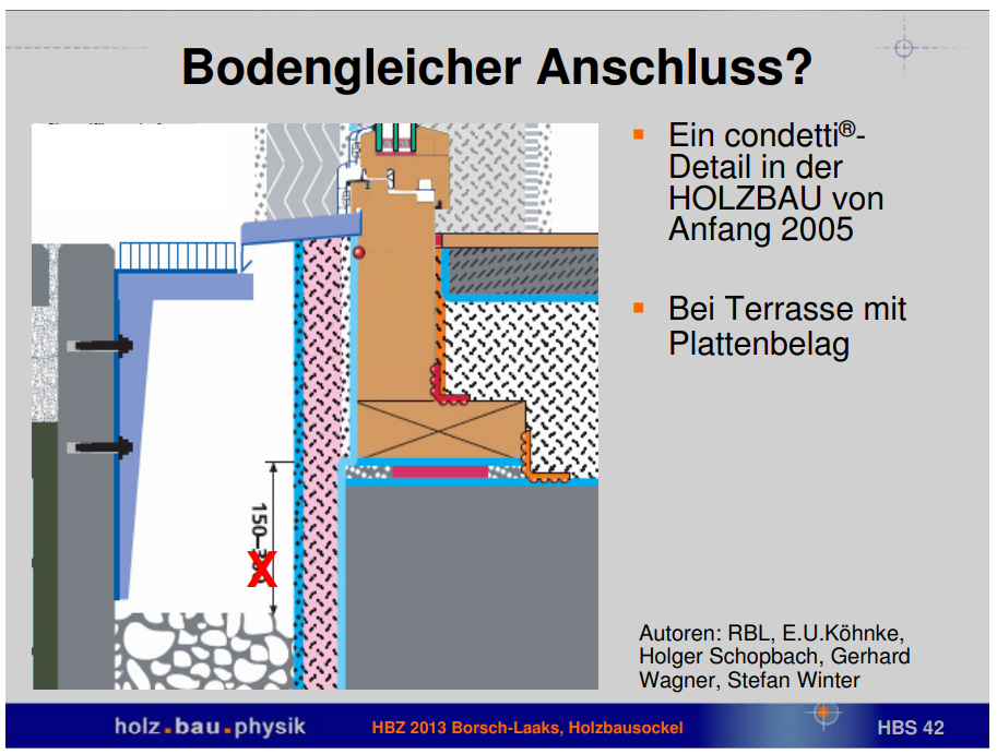

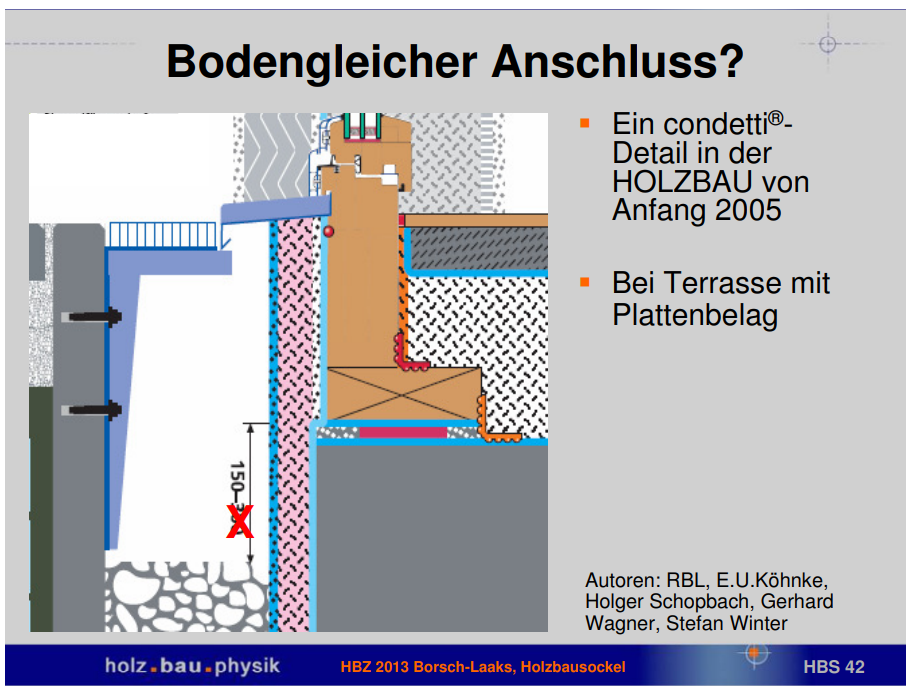

    So, der aktuelle Plan für die Abdichtung sieht so aus.
    Das PCI Barraseal Turbo sollte dafür gut gehen wenn ich mir das hier so anschaue darf/kann es direkt auf Holz verarbeitet werden. Ein bisschen PCI Pecitape für stellen an den es kniffelig wird sollte auch zu kriegen sein.
    https://www.pci-stream.de/content/f...tungen-nach-norm-mds/pci_holzbaubroschure.pdf
    Den Anhang 144822 betrachten
    Dann bin ich noch (ich glaube sogar hier im Forum) auf dieses Dokument gestoßen.
    https://hbz-nord.de/wp-content/uploads/2013/11/RBL_3_Sockel_Holz.pdf
    Das hier sieht mir ziemlich nach der Idee aus die wir auch schon hatten.
    Ich finde gerade leider keine wirklich praktikablen Winkel für diese Befestigung (Preis, mindestens Verzinkt, Auslage um die 280mm, Bohrlöcher nicht so weit oben das man Fürchten muss das der L Stein ausbricht) aber ob das Gitter dann auf einen Winkel oder auf einen Stein aufliegt dürfte nicht viel ausmachen.
    Die aktuelle Idee für den Lagerstein ist sowas.

  9. #9 Fabian Weber, 17.07.2025
    16.615
    6.635
    Was spricht denn gegen die Rinne, die ich vorgeschlagen hatte?
