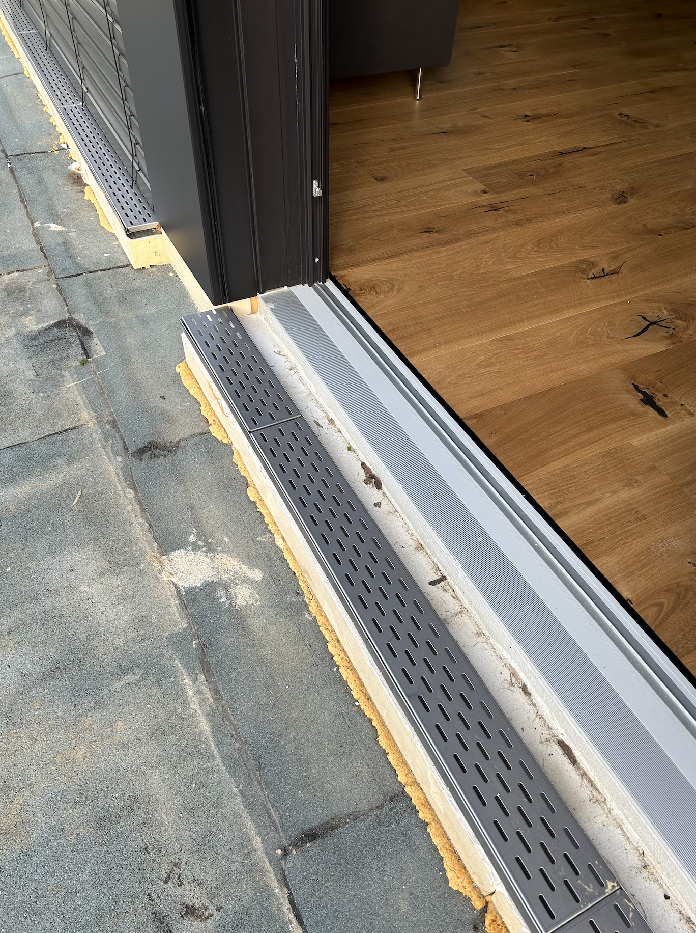

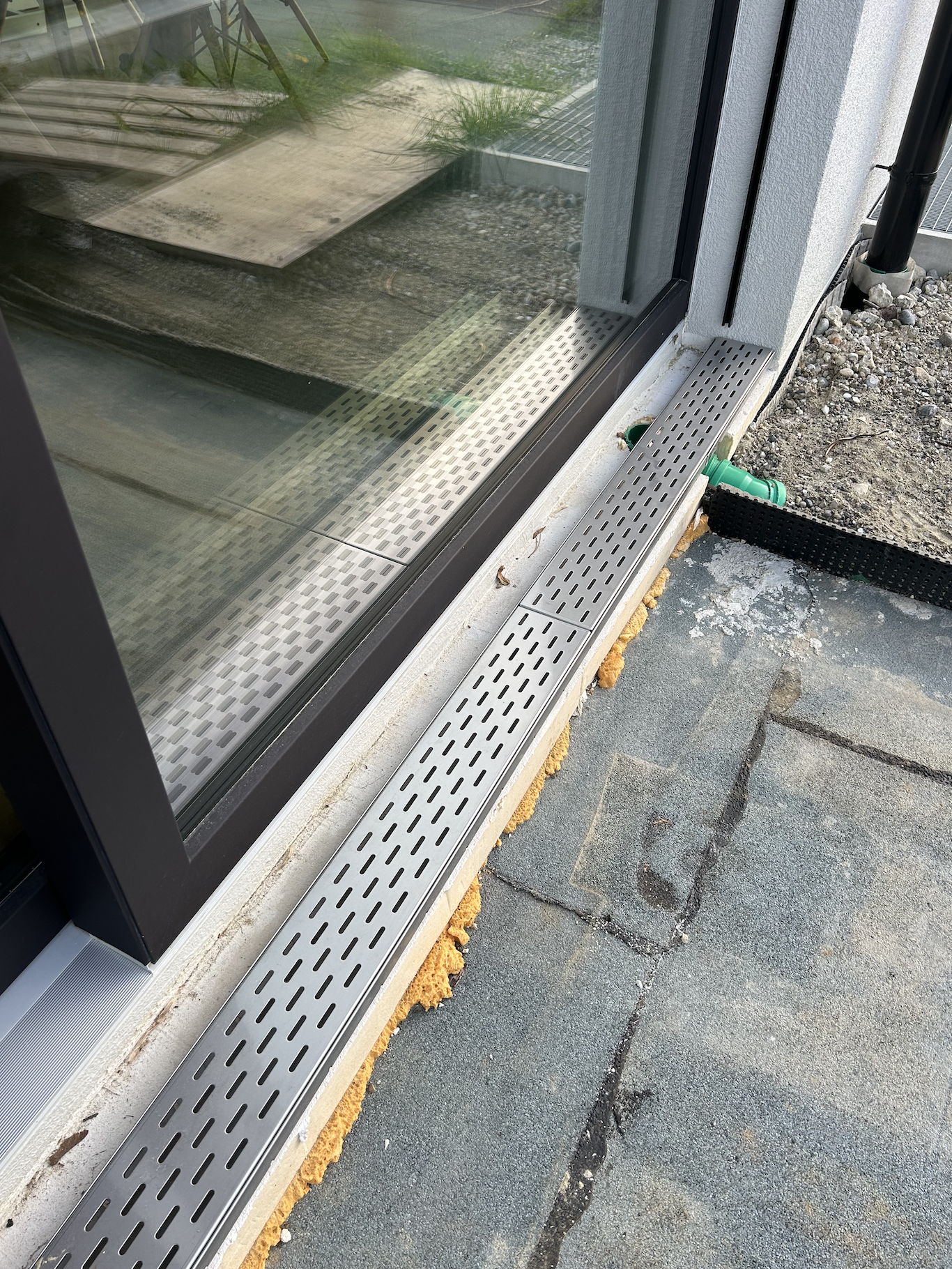

    Hallo Zusammen
    Ich hoffe es kann mir jemand hier im Forum einen guten Tipp geben. In 2 Wochen werde ich meine Terasse anlegen. Diese befindet sich auf einem Flachdach von der Garage, der Untergrund ist abgedichtet und hat ausreichend Gefälle. Auch befindet sich in der Mitte ein Abfluss.
    Das Problem vor dem ich stehe, sind die Entwässerungsrinnen am Schiebefenster. Ich überlege, diese Bündig zur Aussenwand anzubringen. Dafür müsste ich die Rinnen jedoch etwa 6cm von den Fenstern wegschieben. In der Lücke würde ich entsprechend einen Streifen der Terassenplatten verlegen.
    1. Frage: Welchen Nachteil hat es, wenn die Entwässerungsrinne nicht direkt am Fenster anliegt, sondern etwas versetzt ist? Muss ich etwas dabei beachten?
    2. Habt ihr evtl. eine bessere Idee? Wir auf den 2 Bildern zu sehen ist, sind auch beide Fenster etwas um 2cm versetzt (Schiebefenster und Festverglasung). Daher gibt es bei den Rinnen einen Versatz, den ich gerne vermeiden würde.
    Vielen Dank im Voraus.

    Warum willst Du das machen, Bild 2 zeigt doch schon das ganze Dilemma. Und mit Bauschaum festkleben ist jetzt auch nicht richtig vernünftig.
    Lass die Rinnen, wo sie waren.

    Weil ich dann mit den Terassenplatten eine saubere gerade Linie hinbekomme. Die Dämmung beträgt 20cm, die Rinnen 12,5.

    Aber dann musst Du doch zwischen Rinne und Tür und zwischen den Rinnen mit Platten stückeln, also stückeln musst Du sowieso.
    Du könntest auch nochmal Rinnen in der passenden Breite kaufen, die Du dann auch unter dem Fensterpfosten durchlaufen lassen kannst. Das as wäre natürlich das Beste,
