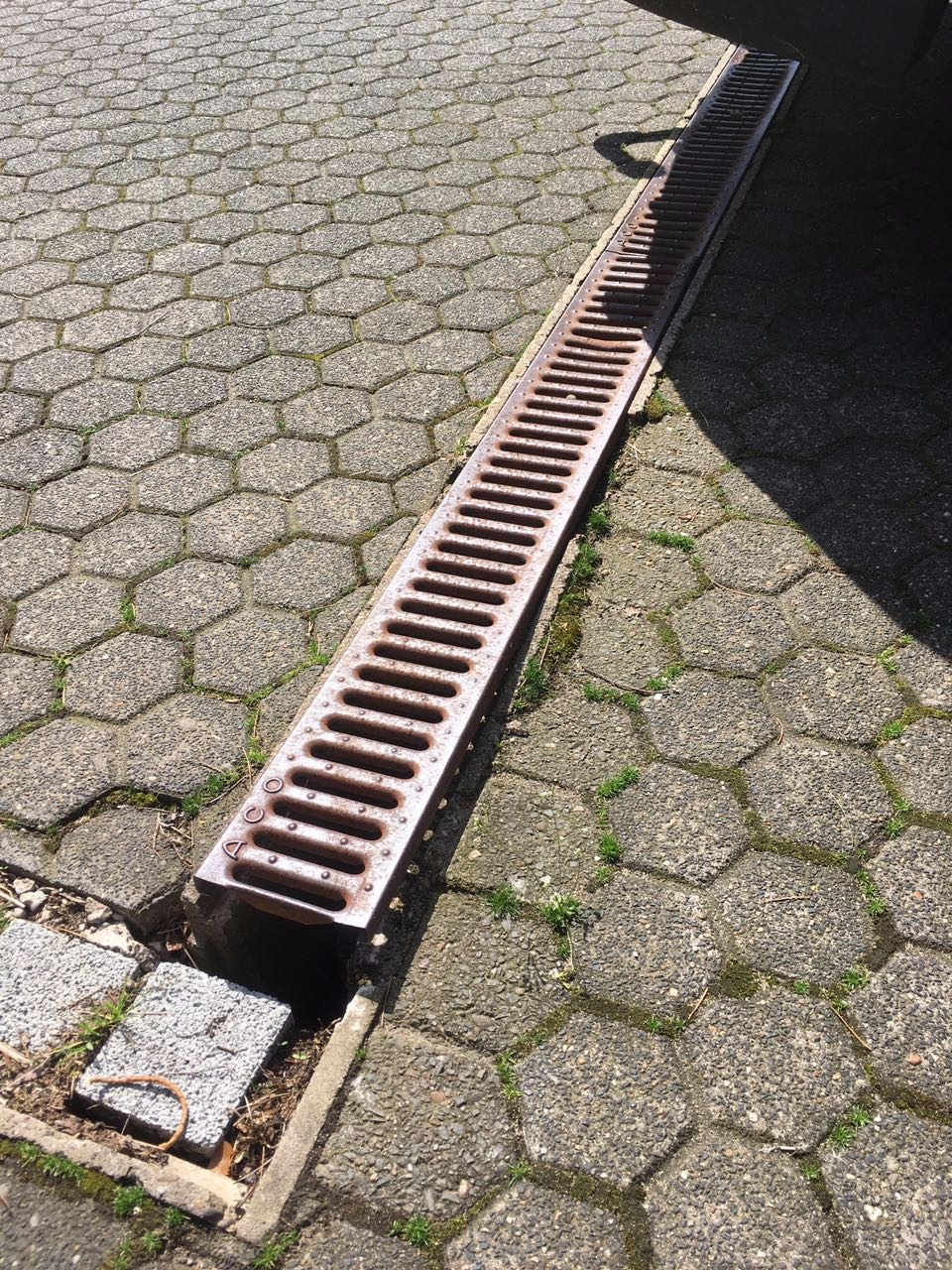

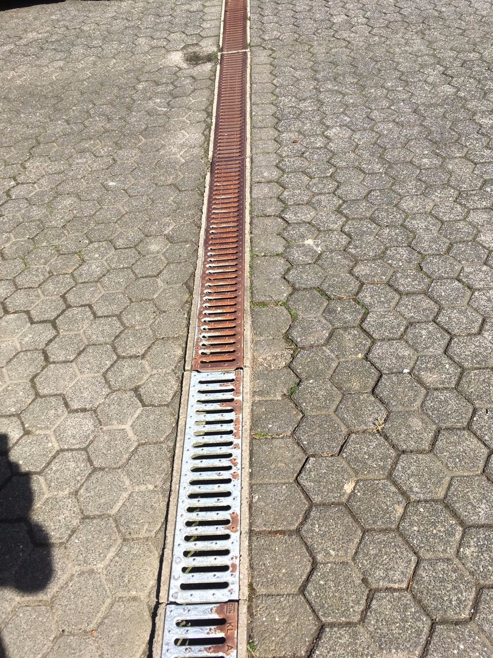

    Hallo Gemeinde,
    Frage: wir haben einen Altbau - gemeinsame Auffahrt zu den jeweiligen Garagen mit dem Nachbarn. Die Entwässerungspflicht wird seit langer Zeit mit einer Aco Rinne (Betonausführung) sichergestellt. Nun sind die Gitter ausgesprochen unansehnlich geworden und verschieben sich beim Nachbarn auch schon mal beim überfahren.
    Nachbar hat die Idee die Rinne mit hübschen Kieseln aufzufüllen - also die Gitter zu schrotten. Dazu würde natürlich die Versickerung rechts und links mit einem Lochblech oder ähnlichem belegt werden müssen.
    a) ist das "legal" im Sinne der Entwässerungsvorschriften
    b) ist das sinnvoll oder sogar empfehlenswert im technischen Sinne?
    Pflasteränderungen und ähnliches wollen wir vermeiden.
    Hat jemand dazu fundierte Ideen?
    Danke

    ein Paar neue Abdeckgitter kaufen, Rinne freimachen wäre das einfachste

    1) Wenn ihr sicherstellt, dass die Entwässerung trotzdem funktioniert, wird nichts dagegenstehen.
    2) Ausgesprochenes Nein. Der letzte Krampf in eine Rinne Kiesel zu legen :) Das wird euch zumodern, verstopfen,
    die Kiesel werden brechen ggf. die Rinne selbst beschädigen usw.

    Weshalb nur beim Nachbarn? Und wohin verschiebt sich denn das Gitter?:eek:
    Stell mal bitte ein Bild ein.
    Ansonsten siehe #2.

    Also doch wie in #2.
    Man könnte/müsste, ein zwei Rinnen sogar komplett ersetzen.
    Kostet ja kein Vermögen. Gibt's für kleines Geld.

    Sind die Büchsenblechgitter überhaupt zum Befahren geeignet?
    Ich kenne sowas nur von Terrassentüren, wenn die Flachdachrichtlinie nicht eingehalten wird.

    wie auf den Fotos ersichtlich: Klasse A 15 (= 15KN Prüflast, Radlast 0,5 to)
    laut DIN: für Fußgänger, Radfahrer, Grünflächen.
    wird aber oft als "PKW-tauglich" verkauft, und sieht man oft in Einfahrten die "nur" mit PKW befahren werden. Genauso oft sieht man dann dass sich diese Dinger im Laufe der Zeit verabschieden...
    Für Mitleser: Bei PKW-Einfahrten min. Klasse B125 verbauen.
