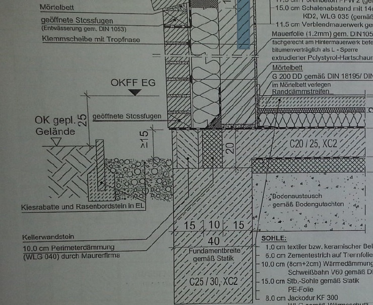

    ich habe mich soeben frisch angemeldet da ich mit meinem Neubau unmittelbar vor Baubeginn stehe und von meinem Baubegleiter auf ein potentielles Problem im (geplanten) Mauerwerk aufmerksam gemacht wurde. Leider bin ich in diesem Bereich absoluter Laie und verlasse mich grundsätzlich gerne auf den Rat von Beratern, in diesem Fall erhalte ich jedoch von jedem Ansprechpartner andere Aussagen...
    Entstehen soll ein EFH, das weitestgehend dem Katalog entspricht. "Stein des Anstoßes" ist nun die Stoßfuge im Verblendmauerwerk: Der Bauträger plant diese in der ersten Mauerschicht, die laut DIN erforderlichen 15cm zur Geländeoberkante sollen durch ein Kiesbett gewährleistet werden - an diesem Punkt setzt nun der Baubegleiter an, der hiervon unbedingt abrät und die Stoßfuge in eine höhere Mauerschicht versetzen möchte. Dies lässt sich der Bauträger mit einem massiven Aufpreis vergüten, was in meinen Augen frech ist sofern die im Standard geplante Variante offenbar nicht dem DIN-Standard entspricht.
    Mir ist nicht ganz klar was eine zu tiefe Stoßfuge nun genau für mich bedeuten kann, zumindest konnte mir das bis jetzt niemand verständlich erklären...
    Nachfolgend die Ausführungszeichnung der Stoßfuge:
    Danke für jeden Ratschlag!

    technisch ist so in Ordnung und DIN-Gerecht. Wieso die Entwässerungsöffnungen höher setzen?
    Mehrpreis wäre berechtigt und keine frechheit. Hierbei ist Rundum eine weitere Abdichtungsbahn (Z-Folie) erforderlich.
    Sie können natürlich den Sockel noch aufhübschen in dem Sie den kiesstreifen bis Ok-kellerstein ausführen und dann auch die entw.öffnungen was auch nicht zwingend erforderlich wäre.

    Vielen Dank für Ihre Antwort, das klingt schonmal beruhigend! Mein Baubegleiter nennt als Haupt-Nachteil, dass die abgebildete Kiesbett-Lösung nicht durchgängig machbar wäre und von Eingangsbereich sowie Terrasse unterbrochen würde.
    (Ich baue übrigens ohne Keller, falls relevant)
