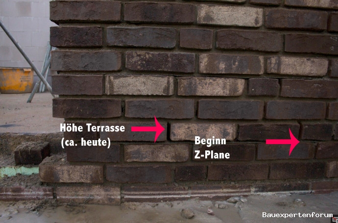

    So, unser Häusle ist fertig... Parkett fehlt noch und ein wenig Außenanlagen aber fertig (und abgenommen) ist die Sache.
    Nun hat uns bei der Abnahme der Bauleiter darauf aufmerksam gemacht, dass er die Arbeit unseres Gartenbauers nicht ganz ideal findet. Er macht sich zwar keine großen Sorgen dass was passiert - ideal wäre es aber nicht...
    Der Knackpunkt - wir haben ein zweischaliges Mauerwerk mit Kerndämmung und Entwässerungsfugen (Z-Folie und Schwarzanstrich). Der Galabauer hat die Terrasse nun so angelegt, dass OK Terrasse zu OK Estrich nur ca. 4cm Unterschied aufweisen. Die Terrasse verläuft knapp 8m an einer Hauswand entlang.
    Durch die Höhe der Terrasse sind die Entwässerungsfugen teilweise von den Terrassensteinen die direkt am Haus liegen zu 50-80% verdeckt. (OK Terrasse bis OK Entwässerungsfuge ca. 2-5cm).
    Dadurch - so der Bauleiter - könne das Abfließen des Wassers verhindert werden, sich hochstauen und im schlimmsten Fall ein Feuchteschaden entstehen. Den Gartenbauer habe ich drauf angesprochen - er sagt das sei alles fachgerecht, Stand der Technik und sicher weil...
    Die Terrassensteine (ca. 6cm starke Betonsteine) liegen unverfugt auf einem Bett aus ca. 10cm Split. Alles Wasser was aus den Entwässerungsfugen läuft könne in den Split laufen und dort ungehindert abfließen. - Also keine Gefahr für's Haus.
    Mir leuchtet das erst einmal ein - aus diesen Entwässerungsfugen dürften ja eigentlich keine Sturzbäche fließen - trotzdem macht man sich jetzt erst einmal sorgen. Soll der Gartenbauer das tatsächlich alles rückbauen (was mit hohen Kosten verbunden wäre) oder kann man das so lassen. Der Gartenbauer hat angeboten zur Not die Steinreihe am Haus noch einmal zu entfernen und entsprechend zu kürzen, so dass die Steine die Entwässerungsfugen nicht mehr verdecken - sieht zwar ein wenig doof aus, ginge aber. Wäre das eine notwendige Maßnahme?
    Dank und Grüße, R.

    der bauleiter hat recht.
    die terrasse muss 15cm unter der oberkante der vorhandenen abdichtungen der türen, aussenwände, etc angelegt sein, wenn keine überdachungen oder rinnen angelegt sind die das maß auf 5 cm zulassen.

    Würde ich so erstmal nicht sagen. Wir haben den Gartenbauern gefragt, wie er es machen würde und er hat vorgeschlagen auf das entsprechend höhere Niveau zu gehen. Er würde das immer so machen und das sähe gut aus (tut es auch - aber darum geht's nicht). Hätte uns jemand vorher gesagt, dass das im Nachhinein Probleme wg. Gewährleistung gibt, hätten wir's nicht so haben wollen.
    Aber abgesehen davon - mir fehlt ehrlich das Verständnis wo es überhaupt zu Problemen kommen könnte. Ich habe als Test einfach mal einen 10 Liter Eimer Wasser direkt an einer der Entwässerungsfugen abgekippt - der ist restlos und sofort in die Splittschicht gelaufen und innerhalb weniger Sekunden darin versickert. Und darum geht's doch letzten Endes - oder?
    Oder übersehe ich einen wichtigen Punkt?

    da der gartenbauer nicht weiss bis zu welcher höhe die z-abdichtung geht, ist das anlegen dieser höhe auch mit vorsicht zu geniessen.
    die infos von mark sind auch fachlich richtig, was aber fehlt ist die oberkante der dahinterliegenden abdichtung, die darf nicht unterhalb gelände liegen.
    (weiterlesen!, was die entwässerung der fugen angeht)
    das ist AUA!
    wer berufsmäßig terrassen anlegt muss wissen, welche richtlinien gelten.
    daß bei deinem selbstversuch das wasser schön abgelaufen ist - schön- aber du weisst nicht ob das dahinterliegende mauerwerk feucht geworden ist und bei dauerregen oder schnee keine spuren im innern hinterlässt.

    Das ist richtig. Er weiß das nicht (haben wir ihm auch nie sagen sollen/müssen). Von meinen Fotos aus der Bauphase kann ich aber rekonstruieren, dass diese schwarze Plane so etwa 15cm über OK Entwässerungsfugen endet. Das wäre doch dann schon einmal gut - oder?

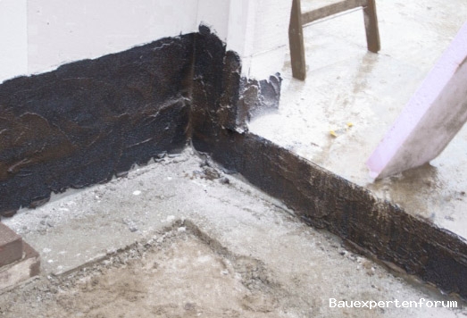

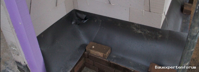

    Ok - diese schwarze Folie verläuft doch von der UK der Entwässerungsfugen schräg einmal durch die Dämmschicht nach oben und endet am "Innenmauerwerk". Dort endet sie bei uns ca. 15cm über OK Gelände.
    Darunter ist noch ein Schwarzanstrich der etwa. 10cm über OK Gelände enden dürfte. Richtig ist aber - das alles wusste der Galabauer nicht.
    Da gebe ich Dir recht - bringt mich zu der Frage... Kann ich den Galabauern auffordern das alles wieder rückgängig und neu zu machen? Das wäre mit erheblichem Aufwand verbunden weil er ja dann nicht nur die Terrasse sondern den ganzen Mutterboden neu herstellen (auf ein anderes Niveau bringen) müsste.
    Was den Schaden angeht - da fehlt mir immer noch etwas die Vorstellungskraft - bei Dauerregen oder Schnee schützt uns doch der Schwarzanstrich (ca. 10 cm) und die Folie (ca. 15cm). Oder kann das im Inneren tatsächlich soo hoch steigen? Wo ist denn da die Gefahr?

    wenn ok gelände = ok terrasse ist und die abdichtung der z-folie 15 cm darüber liegt (und die abdichtung der wand dicht mit der folie verbunden ist) ist scheinbar alles im grünen bereich.
    allerdings ist die türanschlußhöhe immernoch ein kritischer weil nicht bekannter punkt.

    wenn ich richtig sehe, ist die dickbeschichtung nicht bis zur höhe der ok z-folie eingebaut - > kritisch in deinem fall.
    was passiert mit dem wasser welches unter der folie an das tragende mauerwerk läuft?

    Stimmt - OK Dickbeschichtung (Schwarzanstrich?) beginnt etwa 5cm unter OK Z-Sperre. Ist das ungewöhnlich? Oder gar ein Fehler? Unser Baubetreuer hatte daran nichts auszusetzen.
    Und warum wäre das speziell bei uns ein Problem? - Wäre das dann nicht auch sonst problematisch?
    Und am wichtigsten - was würdet ihr tun, um das Problem endgültig zu beheben? Eine komplette Absenkung des Gartens wäre kosten- und aufwandsmäßig wohl der Supergau.

    Da fällt mir ein (Achtung - hier spricht der wahre Baulaie...) - in meinem ersten (dem oberen) Foto sieht man ja von außen am Verblender zwei Folien. Die untere ist das, was ich bisher für die Z-Sperre gehalten habe (die Plane auf dem zweiten Bild).
    Was müsste denn die obere Folie sein die man zwischen den Verblendern durchstecken sieht... (drei Steinreihen über der unteren Folie)?
