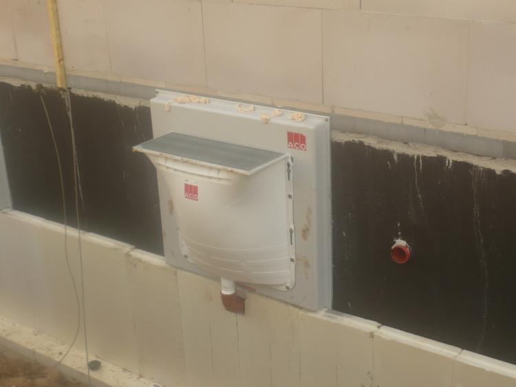

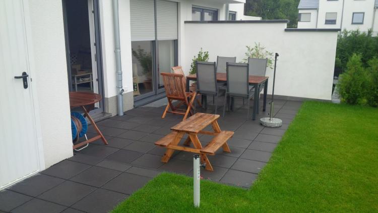

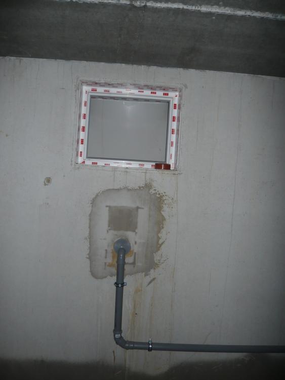

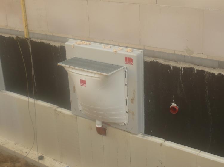

    Liebe Experten, in meinem Haus werden die Lichtschächte durch das Haus geführt und mit einer Hebeanlage entwässert. Der Bauträger muss die Leitung 30 cm hoch setzen. Insofern würde die Leitung um 90 Grad in Höhe der ersten Schelle (Bild1) nach dem Wandeintritt direkt wieder abknicken. Meines Erachtens kommt es dann zu einer Verschlechterung der Entwässerung. Der Lichtschacht wurde ebenderdig in die Terrasse integriert.
    Gutachter 1 sagt, dass ein Jahrhundertregen nicht durch den Ablauf des Lichtschachts passt (16,5qm Terasse als abflusswirksame Fläche gerechnet)
    Gutachter 2 sagt, dass ein Jahrhundertregen durch den Ablauf passt (0,4 qm nur Lichtschachtfläche gerechnet)
    Ich habe bitte 2 Fragen:
    1. Welche Anforderungen gibt bei der Verlegung von Bögen und Richtungsänderungen bei DN50 Entwässerungsleitungen?
    2. Wo finde ich einen Berechnungshinweis, sodass ich selber berechnen kann wieviel Wasser der Abfluss aufnehmen kann?
    Danke und liebe Grüße
    (Gutachter 1 ist im Ruhestand)

    Nur Anmerkungen;
    Wie bescheuert ist man gewesen um Wasser der Außerhalb der Gebäude Eintritt in die Gebäude einzuleiten?
    Erfahrungsgemäß wird die Querschnitt auch bei einer Jahrhundertregen ausreichen da die Terrasse nicht über LS entwässert werden darf!

    Was zur Hö..... Von draußen nach drinnen? Sauber. Schließe mich Yilmaz an.
    DN50 passt rechnerisch wenn ich die 0,4 m² (mit meinen EIngangswerten hier zu Hause) betrachte.
    Eure werden nochmal andere sein.
    Einfluss WInd usw. nicht berücksichtigt. DN50 bleibt trotzdem nur ein Strohhalm.
    Ein Blatt, Moos oder einfach nur Dreck und die Berechnung ist für die Tonne. Der Abgang des Lichtschachtes ist nicht umsonst DN100 (Mindesnennweite für Grundleitungen)
    Nur weil mans ins Haus geleitet hat trifft wohl für den Tüftler hier die Definition Grundleitung nimmer zu. (Für mich schon).
    Weitere mögliche Fehlerquelle:
    Absturz. DN50 senkrecht als "Fallrohr" mit 2x45 Bogen. Da schlägt u.U. die Leitung zu wegen Lufteinschlüssen.
    Bei großen Kanälen in der Straße muss ab einem bestimmten Gefälle (Steilstrecke) ein Luftzuschlagmit gerechnet werden.
    Gut das es schon mal kein 90° Bogen ist wenn ich das richtig sehe.
    Ist zwar korrekt aber dennoch ne Mini-Leitung Aber nur geraten.
    Die Füllungstabellen der DIN 1986-100 fangen erst bei DN70 an. Mal als Tipp.
    DN50 gibts nur für Schmutzwasser bei z.B. Waschbecken usw.
    Berechnung selbst machen ohne Vorkenntnis eher unrealistisch.
    Gibt aber ne brauchbare Exceltabelle die man "Missbrauchen" kann. (Google: FBS + hydraulische Bemessung)
    Spielt sich aber alles weit rechts vom Komma ab. Wenn man nicht weiß was man tut eher sinnlos.
    P.S. Auf dem Gartenbild sieht man 1,5 m rechts vom LS die Dachentwässerung. Warum nicht da dran?
    P.P.S. Wenns nicht am Rohr liegt was macht die Pumpe / Hebeanlage?

    Öfter mal was Neues. Wie Yilmaz schon sagte, ist es Quatsch, die Terrasse als abflusswirksame Fläche anzunehmen. Sollte die Terrasse über den Lichtschacht entwässern, stimmt mit der Terrasse irgendwas nicht.
    Wenn der Lichtschacht rückstaugefährdet ist, wäre es sinnvoll, wenn das Fenster druckwasserdicht ist. Sonst kann ich zu dieser Konstruktion nix sinnvolles beitragen.

    Gutachter 1 hat Recht, solange rund um den Lichtschacht kein mind. 15 cm hohes wasserdichtes Bord gebaut ist.
    Die Terrassentür muss in diesem Zusammenhang ebenfalls betrachtet werden.
