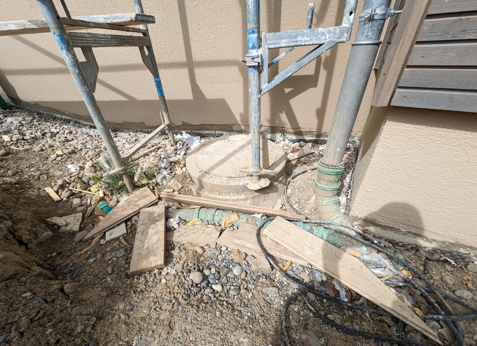

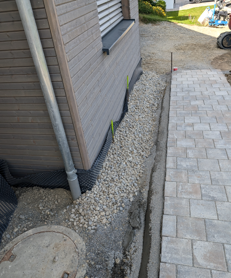

    bei unserem EFH-Neubau vom Generalunternehmer aus 2024 hat uns ein Bausachverständiger einen Hinweis gegeben: Mindestens eine Entwässerungsleitung (Regenwasser vom Hausdach) ist nicht frostfrei verlegt.
    Tiefbau ist auch vom Generalunternehmer (eigene Mitarbeiter, keine zusätzliche Firma) und auf unsere Frage dazu kam als Antwort "Das Regenrohr kann nicht tiefer gelegt werden da wir mit dem Rohr sonst nicht in die Zisterne kommen würden. Das ist aber kein Problem da in dem Rohr durch Gefälle von 2% kein Wasser stehen und bei Frost kein Wasser nachkommen kann".
    Nach meiner Recherche kann es bei zu geringer Tiefe bei Frost aber doch zu Schäden kommen und die Rohre könnten bei Belastung verrutschen oder Risse bekommen. Auszug aus DIN 1986-100:
    Frosteinwirkung
    Außerhalb von Gebäuden sind die Entwässerungsleitungen ... in frostfreier Tiefe zu verlegen ... wobei eine Mindesttiefe von 80 cm eingehalten werden soll.

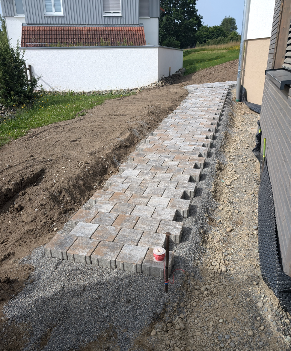

    Unten ein paar Bilder dazu. Die Rohre selbst sind jetzt ca. 20cm tief unter OK Erdreich (Pflaster/Kies). Zisterne ist wirklich vorhanden mit gedrosseltem Überlauf an die öffentliche Kanalisation.
    Beim Tiefbau sind noch weitere Dinge schief gelaufen, verschwiegen und erst auf Nachfrage besprochen worden. Deshalb haben wir diesen Punkt als Mangel zu Klärung in die Endabnahme aufgenommen, werden vom GU aber weiter mit der Aussage "kein Problem" vertröstet.
    Wie ist Eure Einschätzung dazu? Vermutlich wird es kein Problem damit geben, falls aber doch ist der Schaden groß und liegt bei uns. Wie würdet Ihr an unserer Stelle damit umgehen?
    Phase 1: Hier sieht man die Leitungen. Erdreich geht später bis ca. 15cm unter die Holverschalung

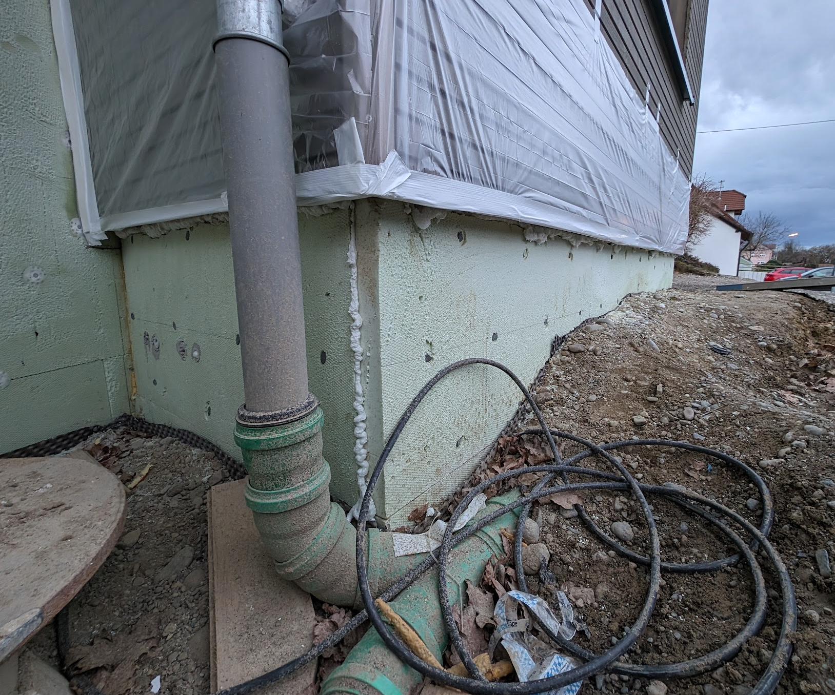

    Phase 2: Nach Außenputz mit Dichtanstrich

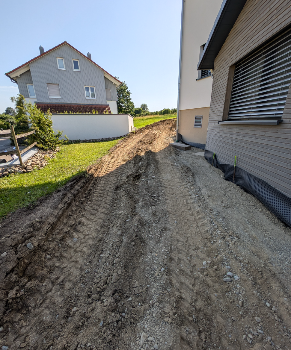

    Phase 4: Aushub wurde an dieser Stelle vom GU mit Kies befüllt
    Phase 5: Später hat der Gartenbauer die Stelle als Weg für Fahrzeuge verwendet und weiter verfüllt (unter den Spurrillen verläuft die Leitung), anschließend wurde der Weg planiert und gepflastert
    Phase 7: Heute sieht es so aus

    Auf den Bildern erkenn ich nicht viel.
    Nicht frostfrei ist eben nicht frostfrei verlegt. Da hätte ich mir bei 10 cm zu hoch wohl nicht ins Hemd gemacht aber nur 20 cm unter GOK? Ernsthaft?
    In meinen Augen ein Mangel. Und die dämliche Ausrede mit der Zisterne? Ich würde eher sagen sich vorher keine Gedanken gemacht wo und wie tief die Zisterne eingebaut werden muss. Planungsproblem.
    P.S.: Die Zisterne wäre mir persönlich auch viel zu nah am Gebäude....

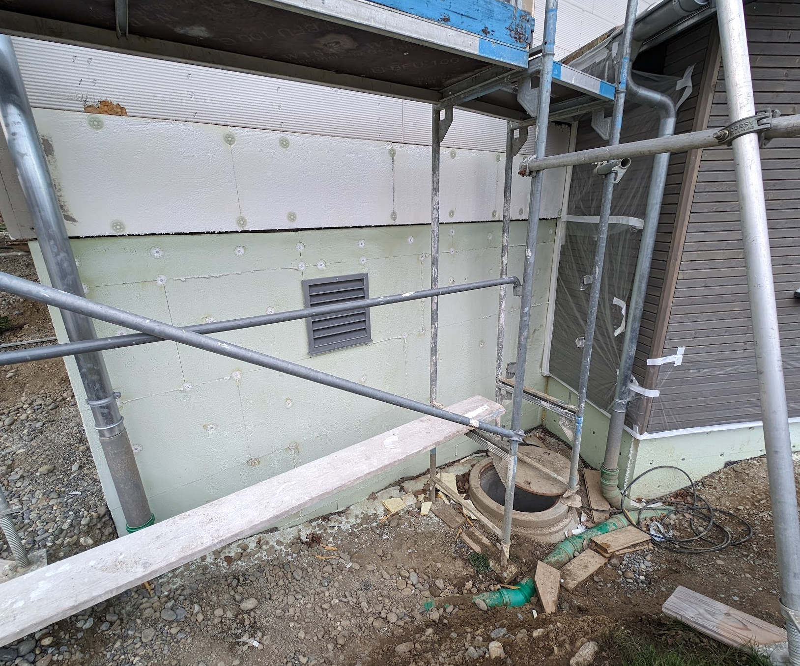

    Viel mehr Gedanken würde ich mir über die Schalung der Fassade machen, die da offenbar unterhalb des fertigen Geländeniveaus liegt.

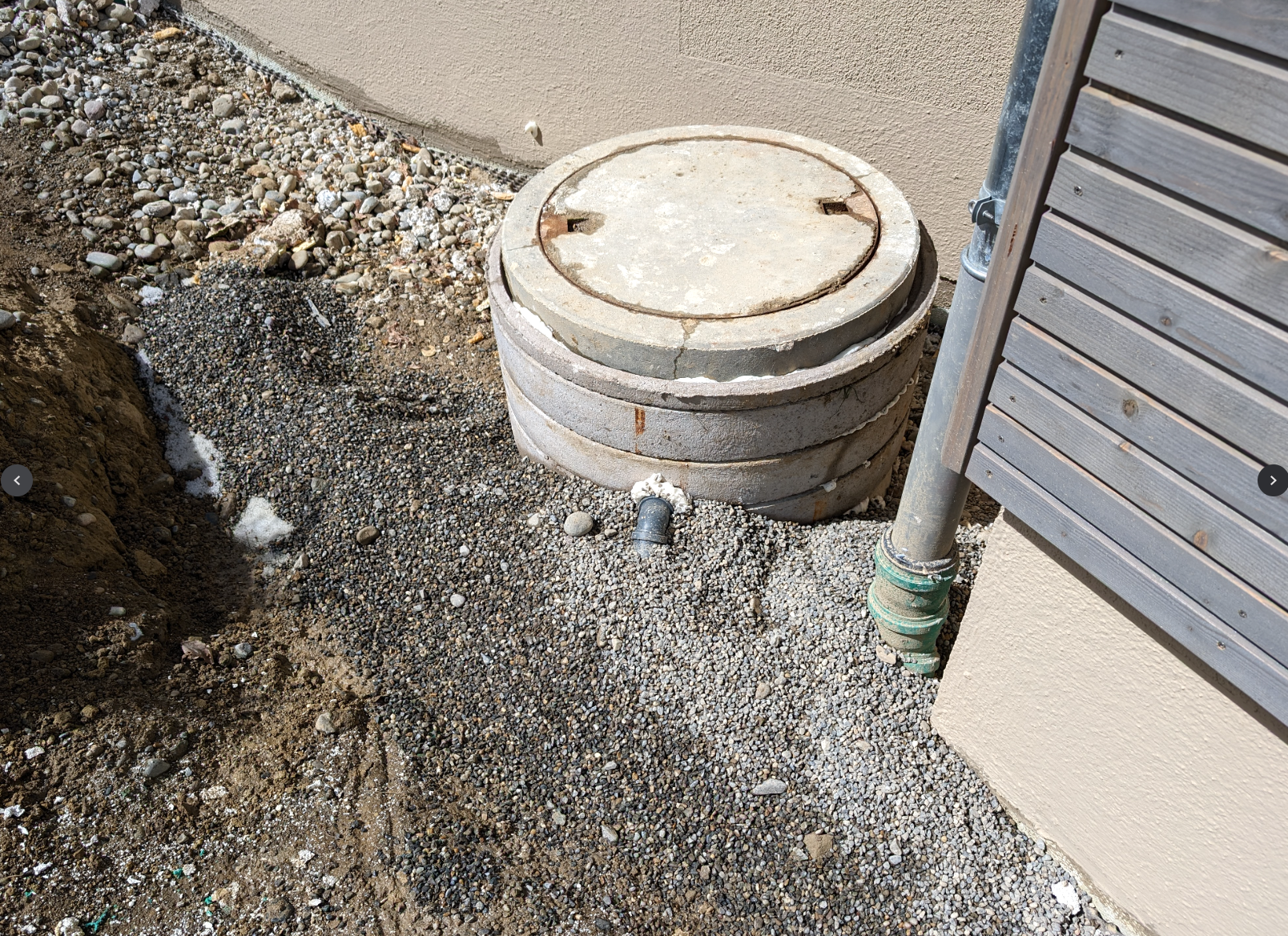

    Danke für deine Einschätzung. Wie würdest du mit dem Mangel umgehen? Tieferlegung der Leitung vermutlich sehr aufwändig/unverhältnismäßig...
    Den Schachtdeckel den man da sieht ist ein Kontrollschacht für die Drainage ums Haus. Die Zisterne ist ca. acht Meter weiter weg.

    Ja auch das war ein Fehler in der Planung. Auf den Bildern sieht es schlimmer aus als es ist wegen der Noppenbahn. Ohne die ist das Kies unter der Verschalung und dazwischen ist frei.

    Öhm nee... Mangel und korrigieren. Wird der Bauunternehmer so gar keine lust zu haben aber (aus meinem Blickwinkel: Ich tätige das größte Invest meines Lebens und hab keinen Bock mir immer im WInter gedanken zu machen ob die Leitung zu kalt ist....
    Man wird dir evtl Geld bieten. Ob dir die Summes es wert ist die nächsten Jahrzehnte den Mangel im Hinterkopf zu ertragen ist deine Entscheidung.
    Wenn das andere nurn Kontrollschacht ist ok. War nicht so zu sehen...

    Vielleicht erst mal abklären, ob da überhaupt noch was von dem Rohr übrig ist, wenn der Galabauer da drüber gebrettert ist. Vielleicht hat sich die Frostproblematik dann schon erledigt. Ein Mangel ists auf jeden Fall, aber wahrschinlich eher ein planerischer. Der Einwand mit der Zisterne wird ja bestimmt so richtig sein.

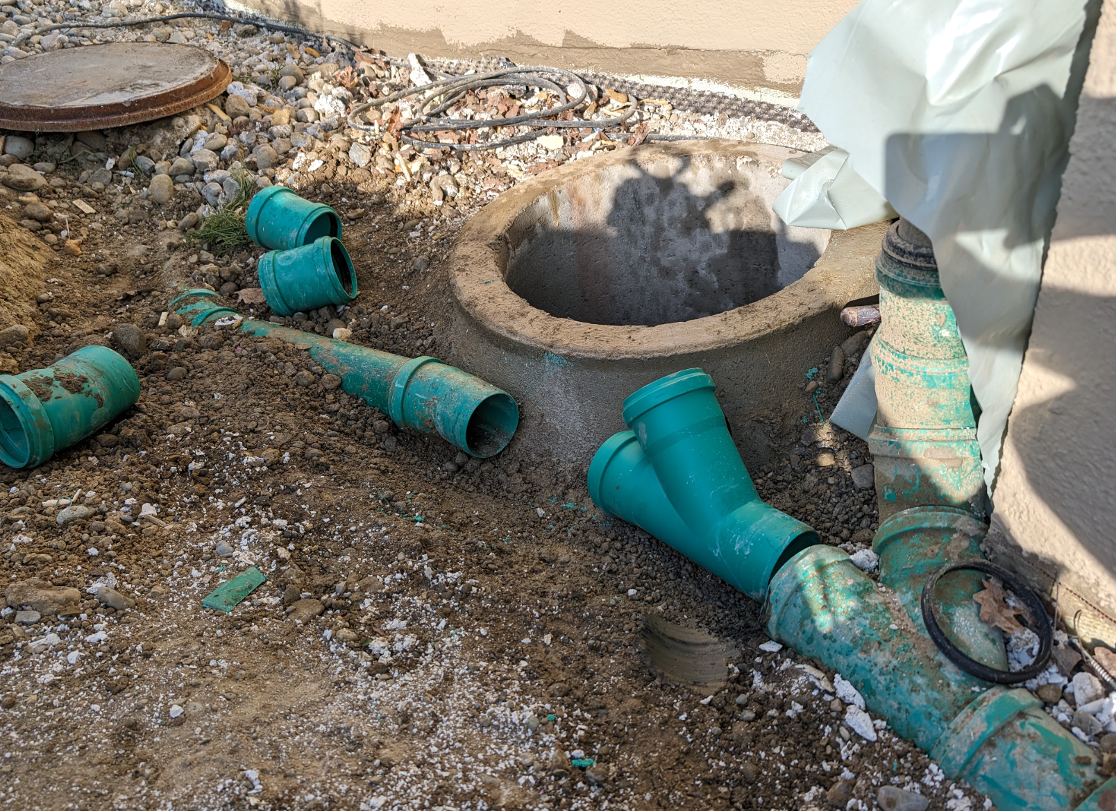

    Der Abzweig beim Fallrohr ist falsch herum eingebaut. Kannste auch noch in die Mängelliste mit aufnehmen.
    Als Argument kannste unabhängig von der Frostproblematik immer aufführen, dass die Rohre so gar nicht eingebaut werden dürfen.
    Problematisch wirds spätestens dann, wenn auf der Fläche irgendwann mal ein Stellplatz oder sowas hin soll. Ih würde allein deshalb schon nacharbeiten lassen. So murksig wie das ganze aussieht, ist das auch nicht schwer zu begründen. Aber doof, dass der Weg jetzt schon gebaut wurde.

    Ja guter Punkt mit der Kontrolle. Es steht noch eine Dichtheitsprüfung durch eine Drittfirma aus (fordert das Tiefbauamt), spätestens da sollte rauskommen ob durch die Gartenarbeiten etwas beschädigt wurde.
    Spielt es eine Rolle ob der Mangel planerisch ist?
    Was meinst Du mit Abzweig falsch herum eingebaut? Es sind zwei Regenfallrohre die dann in in einer gemeinsamen Leitung zur Zisterne verlaufen.

    Wasser darf nur vom Einsteckende zur Muffe laufen, nicht anders herum.

    4. Bild. Gefälle geht doch nach links. Da wurde mit dem Abzweig ein 160 Grad Bogen konstruiert. Erzählt mir nicht, dass man das so lösen kann. Wenn da ein bisschen Matsch von der Dachrinne mitkommt, ist der Abzweig zu. Gut, man muss immerhin nicht viel buddeln dann.

    Entweder sieht das nur so aus oder da ist Gegengefälle drin. Die Vorflut ist rechts.

    Für mich sieht das so aus, als sollte der Abzweig noch an dem linken Rohr angeschlossen werden und das hat entweder Gefälle nach links oder das täuscht echt extrem auf dem Foto. Aber ja, nach rechts sieht es auch nach Gefälle aus, aber dann wäre da ja ein Hochpunkt in der Leitung.
    Unabhängig von alledem sollte man den Hinweis von Baggerbedrieb jetzt nicht belächeln, auch solche Plastikröhrchen haben ne Rohrstatik und Einbauhinweise und die wurden hier nicht eingehalten. Auch wenns in der Planung verkackt wurde, hätte der Tiefbauer mindestens mal Bedenken anmelden müssen. Das Thema wird immer wieder vernachlässigt auf privaten Baustellen, aber es geht nicht nur darum, ein paar Röhrchen einzubuddeln.

    Grundsätzlich richtig, aber ein Spitzende, das "falschrum" liegt, kannst du nicht als Mangel aufführen.
    Auch ein verformtes Rohr kann noch dicht sein. Wenn sowieso eine Firma für die Dichtheitsprüfung kommt, lass von denen gleich noch eine Kamerabefahrung durchführen.
