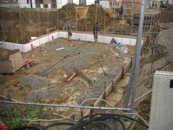

    endlich Baubeginn für unser Einfamilienhaus mit Keller. Leider bei starkem Regen. In der Baugrube stand das Wasser auf dem Lehmboden. Während der Verlegearbeiten der Entwässerungsrohre machten wir beiliegendes Bild. Der Hauptstrang war bereits eingebaut und mit Kies verfüllt, der im Vordergrund liegende Strang noch in Arbeit. (siehe Foto). Grundleitung.jpg
    Als wir am Wochenende andere Baustellen besichtigten und hier exakte Rohrgräben mit Sand befüllt sahen, kamen uns Zweifel, ob das bei uns funktionieren kann. Bei uns wurde wegen des Wetters anscheinend Abschnittsweise gegraben und verfüllt.
    Unsere Fragen: Kann auf diese Weise überhaupt ein korrektes Gefälle eingehalten werden?
    Ist die Rohrummantelung so o.k.?
    Ist die Funktionstüchtigkeit der Hausentwässerung sichergestellt?

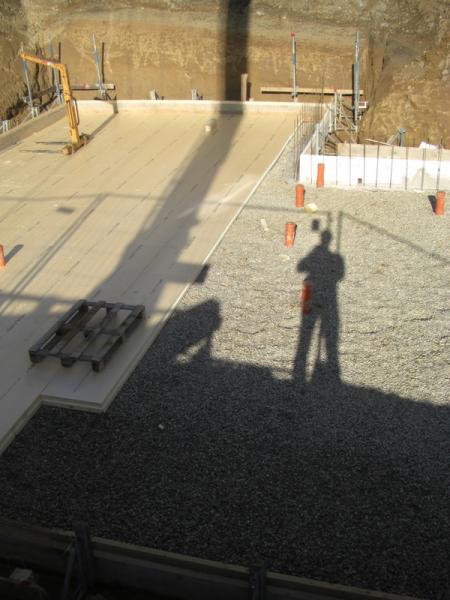

    Bei der nächsten Besichtigung war bereits mit Verlegung der Wärmedämmplatten auf dem Kiesbett (unverdichtet) begonnen worden, ohne Einbringen einer Sauberkeitsschicht. (siehe Foto) Aufbau Bopl.jpg
    Muß nicht der Kies verdichtet werden?
    Ist die Sauberkeitsschicht in diesem Fall erforderlich?

    erster Bild sieht recht abenteuerlich aus aber es ist meistens so wenn die Entwässerung kreuz und quer unterhalb der Bodenplatte liegen soll! Beim zweiten bild ist wieder alles einigermaßen ok.
    Ich nehme an die Ausgeschriebene PE-Folie kommt auf die Dämmung drauf, unten drunter macht es gar keinen sinn. Außerdem sehe ich gar keine sand!?

    sieht schon ein wenig abenteuerlich aus.
    Rohre wohl hundsgewöhnliches KG-Rohr aus PVC; nur Wie wurde da die Leitungszone verfüllt? Mit Kies lässt sich um den Rohrbereich nicht sauber verfüllen (Rohrzwickel) und verdichten.
    Und überhaupt was für ein Kiesgemisch hat man denn da verwendet dünkt mich etwas nach Einkorn

    Verfüllt wurde soviel ich weiß, mit 8/16 Kies, ohne Sand. Verdichtet wurde die Kieslage nicht, sie ist ca. 5 - 7 cm hoch aufgeschüttet.

    8/16er Kies ist als Rohrumhüllung in der Leitungszone des KG-Rohrs völlig ungeeignet!!
    Das Rohr könnte Schaden nehmen!

    Jetzt ist es schon fast zu spät.
    Aber! Unbedingt die Rohrleitungen erst nach einer Dichtheitsprüfung (+ optische Inspektion) nach DIN 1986-100 in Verbindung mit DIN EN 1610 abnehmen.
