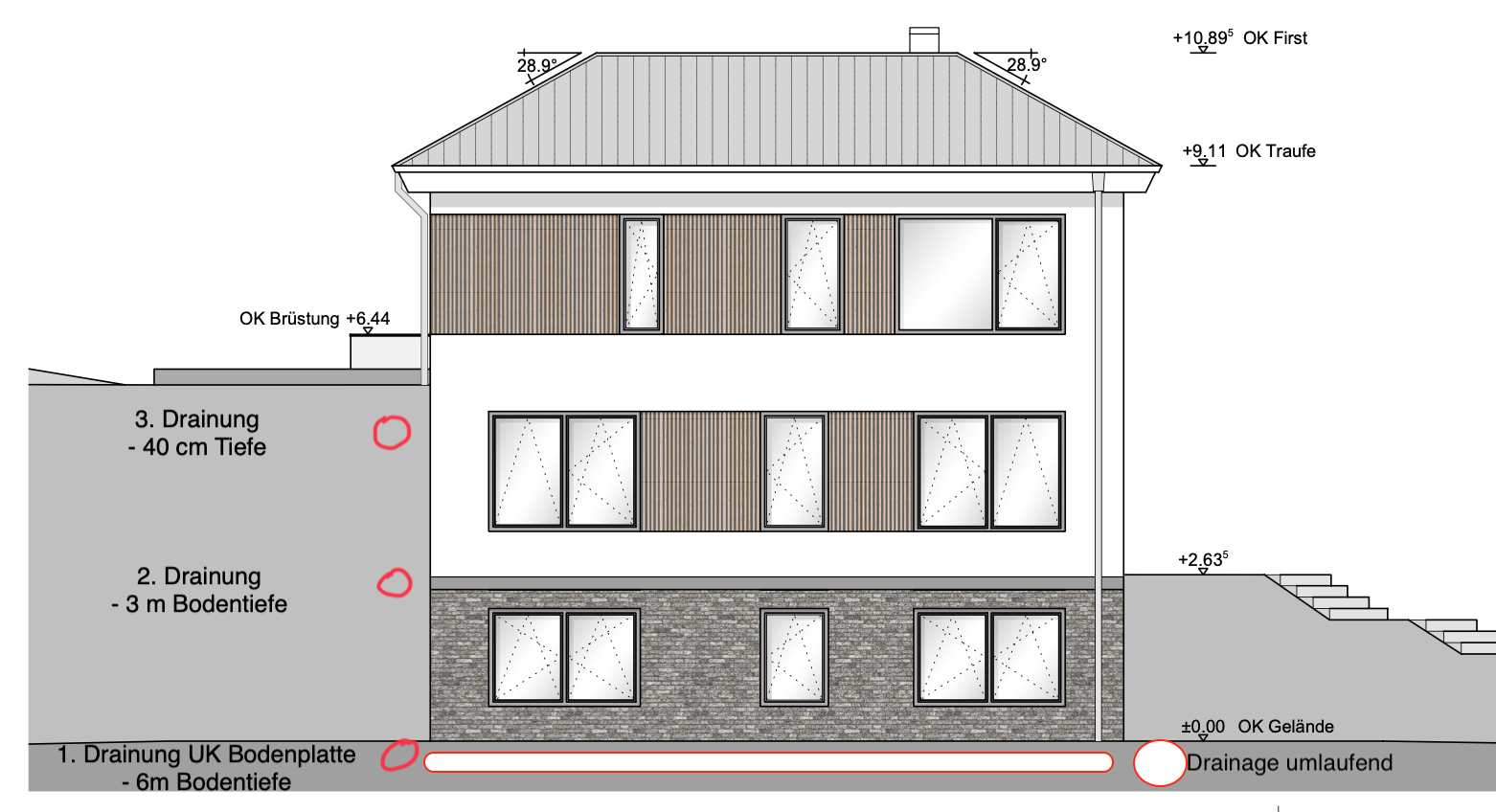

    Hallo liebe Forengemeinde,
    wir haben den Rohbau unseres Hauses (alles Eigenleistung) abgeschlossen und nun kümmere ich mich um die Entwässerung / Drainage und erhoffe mir etwas Hilfe von euch, da wir das ja zum ersten mal machen.
    Die Fakten:
    - laut Baugrundgutachten ist eine Abdichtung nach Zitat Grundbodenbüro: "DIN 18533-1, W1.2-E oder W2.1-E. Das entspricht der bisherigen Abdichtung gegen aufstauendes Sickerwasser" durchzuführen
    - Haus steht am Hang und wird auf 6 Meter Höhe mit Erde angeschüttet
    Geplant habe ich aktuell folgendes:
    - Auf die Aussendämmung Noppenfolie
    - vor die Noppenfolie wollte ich Flies legen damit es die Noppen nicht zuschlämmt
    - 3 Drainageleitungen auf unterschiedlichen Höhen am Hang (einmal auf Höhe Bodenplatte, welche dann auch einmal komplett ums Haus geht, da vorn der Eingang auf Höhe BP ist, dann bei 3m Tiefe und bei knapp 40cm Tiefe)
    - Drainageleitungen in Frostschutz (davon hab ich noch einiges übrig) eingehüllt und mit Flies umwickelt, Abstand zum Haus 50cm
    - Revisionsschächte an allen Kreuzungen
    Die Fragen:
    - was sollte ich anders / besser machen?
    - ich habe nun viel gelesen, dass man das gelbe Drainagerohr am Haus nicht nehmen darf und mich gefragt wieso? Im Internet habe ich als einziges gefunden, dass die Drainageleistung nicht so hoch ist und es schwieriger ist das gefällte herzustellen? Was gibt es sonst noch für Unterschiede?

    Wieso willst du drainieren? Du dichtest doch dem Lastfall entsprechend ab. Und wohin würdest du ableiten wollen?

    Ja wir haben entsprechend dem Lastfall abgedichtet mit Remmers Mb2k (sogar mehr als gefordert), aber ich wollte hier gern einerseits für einen schnellen Abtransport des Wassers sorgen und für eine gewisse „Belüftung“.
    Außerdem hatte mein Kopf bis jetzt angenommen, dass bei solchen Hanglagen eine Drainage auszuführen ist. Dem ist wohl nicht so…
    Bei der Ableitung hätte ich die Wahl ob Zisterne oder Abwasser.
    Mit dem Unterschied meinte ich den Unterschied vom gelben Drainage Rohr zu den roten/orangen DIN Rohren die man für die Hausentwässerung nimmt.

    Alter Falter, ein Drainagen gewusel. Anhand der Beschreibung und der unvollständigen Informationslage.
    +1 für VollNormal
    Für Dainagen gibts nur noch selten sinnvolle Anwendungen und sind aus der Zeit: "Ham wa schon immer so gemacht".
    Haste schon ein Konzept wie du dieses Kunststück warten, reinigen, kontrollieren und in einigen Jahren austauschen kannst?
    Wenn die Drainage mal nicht mehr funktioniert, und das wird sie, müsste ich mir ja dann gedanken ums Haus machen?
    Am Rande: Was wird / ist das bitte für eine Baugrube?
    Kenne kein Bauteil welches so oft versagt.
    Ableitung Zisterne?? Wohin wenn voll?
    Abwasser i.d.R. verboten. (gibt Ausnahmegenehmigungen, muss man aber erst mal bekommen).
    Drainage ob gelb oder orange beides mist.
    Sowas sollte ein Fachmann planen!!

    In der Drainage-Norm, die DIN 4095, sind Regelfälle beschrieben, die aber bei einer Anschüttung von 6 Metern nicht angewandt werden können. Den Wunsch nach einer Drainage kann ich bei der Situation schon nachvollziehen, auch wenn ich persönlich auch nicht viel davon halte in den meisten Fällen. Aber wenn, dann muss die Drainage in diesem Fall bemessen werden (geht nicht in Eigenleistung oder mit dem Obi Mitarbeiter - sorry) und bei einer Tiefe von 6 Metern reichen die kleinen DN 300 Kontrollschächtchen meiner Meinung nach auch nicht aus, da würde ich an jeder Ecke schon einen 1000er Schacht mit Steigbügel setzen, damit man wirklich mal mit Geräten reinkommt, wenn was ist. Die Anordnung der Drainagen auf mehreren Etagen macht so keinen Sinn, dann lieber zwei parallele Stränge (falls laut Bemessung erforderlich) ganz unten. Sehr abenteuerlicher Bau ehrlich gesagt, wenn man bedenkt, dass es DIY ist.

    Wenn wir nach DIN Dämmen, meinte er auch, dass hier keine Drainage nötig ist. Mein Bausachverständiger wird das auch nochmal prüfen, aber ich denke, dass wir in dem Falle Abstand von der Drainage nehmen. "Oben" am Haus entsteht ohnehin ein 2 Meter breiter Streifen aus Gehwegpflaster, sodass unmittelbar an der Wand kein Niederschlag direkt im Boden versickert oder nur wenig.

    Und auch bei der Dränage würde ich überlegen ob man villeicht nicht doch eine Runde ums Haus macht. Die Kosten bei Eigenleistung halten sich in Grenzen und im schlimmsten Fall hat man halt ein paar € mehr investiert.
