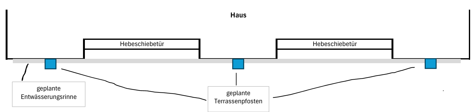

    derzeit bin ich dabei den Terassenbereich fertigzustellen. Kantensteine sind bereits gesetzt und der Bereich ist mit RC-Material aufgefüllt.
    Zu unserer Terrassenseite haben wir zwei Hebeschiebetüre, welche als Zugang zur Terrassenfläche dienen.
    Im unteren Bereich haben die beiden HST ein Vosatzschwelle 80mm, welches sich wohl nicht so leicht entfernen lässt, da die Führungschienen der Rollläden im Weg sind.
    Geplant ist eine Entwässerungsrinne der Firma ACO, Model Slimeline zu verbauen.
    Maße der Rinne sind: 100 x 60 100 (L x B X H)
    Perspektivisch soll die Terrasse auch nahezu komplett überdacht werden, jedochin den kommenden zwei Jahren.
    Nun zur Problematik:
    Wenn ich das richtig verstanden habe, soll die Entwässerungsrinne dazu dienen, dass beispielsweise bei Starkregen kein Regenwasser zum bzw. ins Haus laufen kann.
    Die geplante Terrassenüberdachung ist auf Grund der WDVS Fassade als Freistehend geplant, sodass an der Hausseite drei Pfosten wären.
    Somit müsste die Entwässerungsrinne entweder direkt vor die Vorsatzschwelle der HST gesetzen werden oder ca. 10 - 15 cm vom Haus/Sockel weg, da sonst die Pfosten der Terrassenüberdachung stören würden.
    Persönlich würde ich die Entwässerungsrinne gerne direkt vor das Vosatzschwelle setzen wollen.
    Dabei ergeben sich folgende Herausfrderungen:
    1. Wie könnte der Hohlraum hinter der Entwässerungsrinne zum Haus ausgefüllt werden?
    2. Die Höhe vom Sockel bis zur Vorsatzschwell beträgt nur ca. 10cm.
    Die Aufbauhöhe der Entwässerungsrinne ist ebenfalls 10cm, sodass sich aktuell der Ablauf von der Entwässerungsrinne schwer realisieren lässt.
    Kann der Sockel in dem Bereich angepasst werden? Beispielsweise durch reduzieren bzw. neu zuschneiden der Fundamentdämmung und anschließend wieder mit "Ultrament Reaktivabdichtung" wieder abdichten?
    Bin auch gerne für andere Ideen und Vorschläge offen.
    Hinweis:
    Das Mauerwerk wurde bereits hinter der WDVS mit Dickbeschichtung bearbeitet.
    Entwässerung nicht über Drainage am Haus, sondern über Zisterne mit Überlauf.
    Ich freue mich auf den Austausch.
    Vielen Dank und Viele Grüße

    Frage: Was haben die drei Pfosten der Terrassenüberdachung mit der Rinne zu tun? Die Rinne ist vor der Schiebetür, die Pfosten ja vermutlich nicht.
    In Verbindung mit der Rinne sehe ich die gleichen Probleme, die auch du schon erkannt hast:
    - der Bereich unterhalb der Schwelle (also die auf der die Rolloschiene endet) besteht aus Perimeterdämmung, die nur bedingt belastbar ist bzw. nachgibt
    - die Entwässerung der Rinne ist aufgrund der Platzverhältnisse schwierig
    - die Schwelle muss in irgendeiner Form so unterfüttert werden, dass sie sich beim Betreten nicht verformt
    Wenn man davon ausgeht, dass der gesamte Sockelbereich inkl. der Schiebetür fachgerecht abgedichtet wurde, dann würde ich mir überlegen, ob ein Schlosser eine Metallkonstruktion anfertigt, die im Bereich des RC einbetoniert wird und bis einige Millimeter unter die Schwelle der Schiebetür auskragt. Denke da an einen Rahmen, in den man (auf Maß gefertigte) Gitterroste einlegt. Darunter würde ich dann eine Schicht Kies streuen (aus optischen Gründen). So ergibt sich eine barrierefreie und im Falle Schlagregen, sichere Konstruktion. Mit den niedlichen Rinnen wird das m.E. nicht optimal.

    Vielen Dank erstmal für die Rückmeldung. Ich habe mal mit dem nachstehenden Bild versucht das ganze kurz zu visualisieren.
    Ursprünglich war geplant die Entwässerungsrinne direkt am Haus über die ganze Breite zu verlegen.
    Jedoch habe ich bei der parallelen Planung mit der Terassenüberdachung festgestellt, dass es besser wäre bei WDVS ein freistehendes Dach ohne Wandmontage zu realisieren.
    Damit bekomme ich durch die Pfosten Probleme die Rinne über die ganze Seite zu bauen und suche nun nach einer Alternative.
    Ich ein zwei oder drei Jahren ist das mit der Entwässerung nicht mehr problematisch, da dann eine Überdachung über die komplette Terasse vorhanden sein wird.

    Ich würde vor beide Schiebetüren (und nur im Bereich der Schiebetüren) den von mir beschriebenen Gitterrost montieren. Damit löst du zwei Probleme: Entwässerung + solide Konstruktion beim begehen. Wenn man das aus Edelstahl schweißen lässt, ist das etwas für die Ewigkeit.

    Die Lücke unter der HST einfach mit XPS füllen und die Fugen mit entsprechenden Schaum ausspritzen.
    Deine Dämmung darfst Du auch nach unten wegschneiden, wenn der Ablauf nach vorne nicht geht.
    Wird so 1000-fach in Deutschland gebaut.
    Wozu die Dämmung im Erdreich verputzt wurde, weiß wohl nur der Putzer.

    Warum willst Du denn den Sockel unter der Rinne unbedingt verputzen? Wozu soll das gut sein. Die Bauwerksabdichtung ist doch hinter der Dämmung am Rohbau.
  10. #10 Maddin086, 11.09.2024
    Maddin086
    Maddin086
    25.06.2022
    Nicht unbedingt verputzen, eher richtig abdichten, damit nichts an Wasser irgendwie durchdringen kann.
