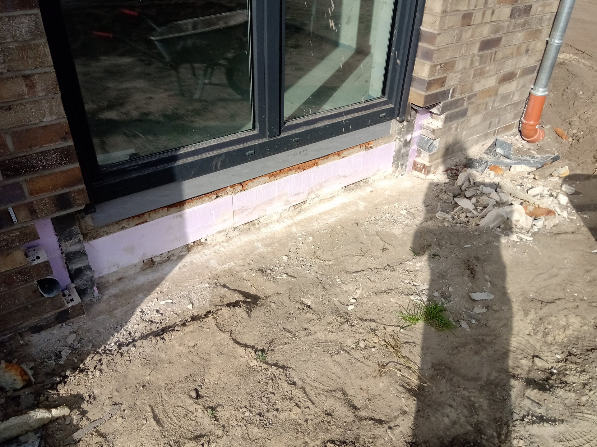

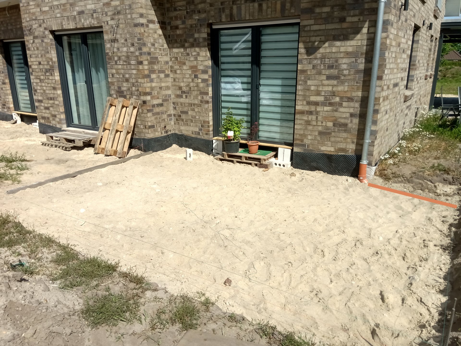

    Wir wollten am Wochenende mit dem Bau unserer Terrasse beginnen. Geplant ist ein Keramikpflaster, welches mit einem Gefälle von 1,5% vom Haus wegführt.
    Auf eine Entwässerrinne vor dem Fenster wollten wir aus optischen Gründen eigentlich verzichten, sind aber nun doch am schwanken, ob wir damit nicht sicherer wären. Dann müssten wir die aber heute besorgen und morgen einbauen.
    Ein Problem ist jedoch der Anschluss an das Regenrohr. Das Rohr (rechts im Bild zu sehen) verläuft hier recht hoch und liegt auf dem Foto quasi direkt unter der Sandoberfläche. Auf der anderen Seite liegt es ca. 30-40cm tiefer und geht mit unbekanntem Verlauf vom Haus weg (leider war niemand dabei, als die Rohre verlegt wurde, so dass es keine Fotos des genauen Verlaufs gibt).
    Das Anschlussrohr der Rinne läge also zwangsweise im Schotter bzw. direkt darunter, was für normale KG-Rohre ja ungeeignet ist. Könnte man das vielleicht mit KG2000-Rohren "retten"? Würden diese die Verdichtung mit einer Rüttelplatte aushalten? Oder kann man bei 1,5% Gefälle und recht glattem Pflaster mit einigermaßen gutem Gewissen auf die Rinne verzichten? Sollten wir dann zusätzliche Maßnahmen zur Abdichtung treffen?

    Wo ist denn die Abdichtung am Haus?

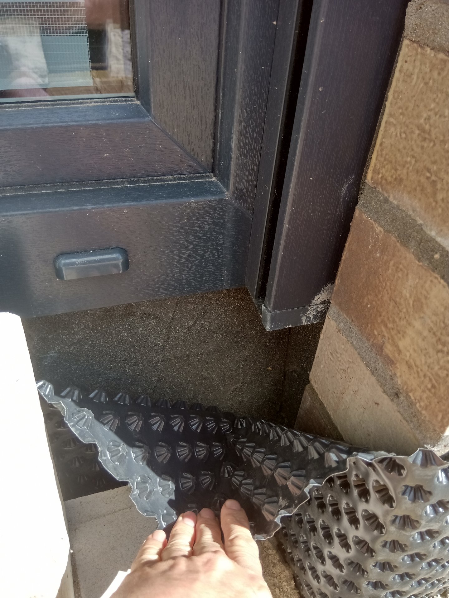

    Welche Abdichtung meinst du? Die Abdichtung des Fensters ist hier besser zu sehen.

    Kam die Abdichtung später, wurden daher die Steine wieder weggeschlagen?
    Die Rinne musst Du nicht anschließen, nimm eine perforierte Rinne, zu schnelleren Ableitung kannst Du diese an Flachkanäle anschließen die das Wasser unter dem Terrassenbelag weg vom Haus leiten.
    Aber zu der Abdichtung hätte ich gerne mal ne Skizze, wie das gedacht war.

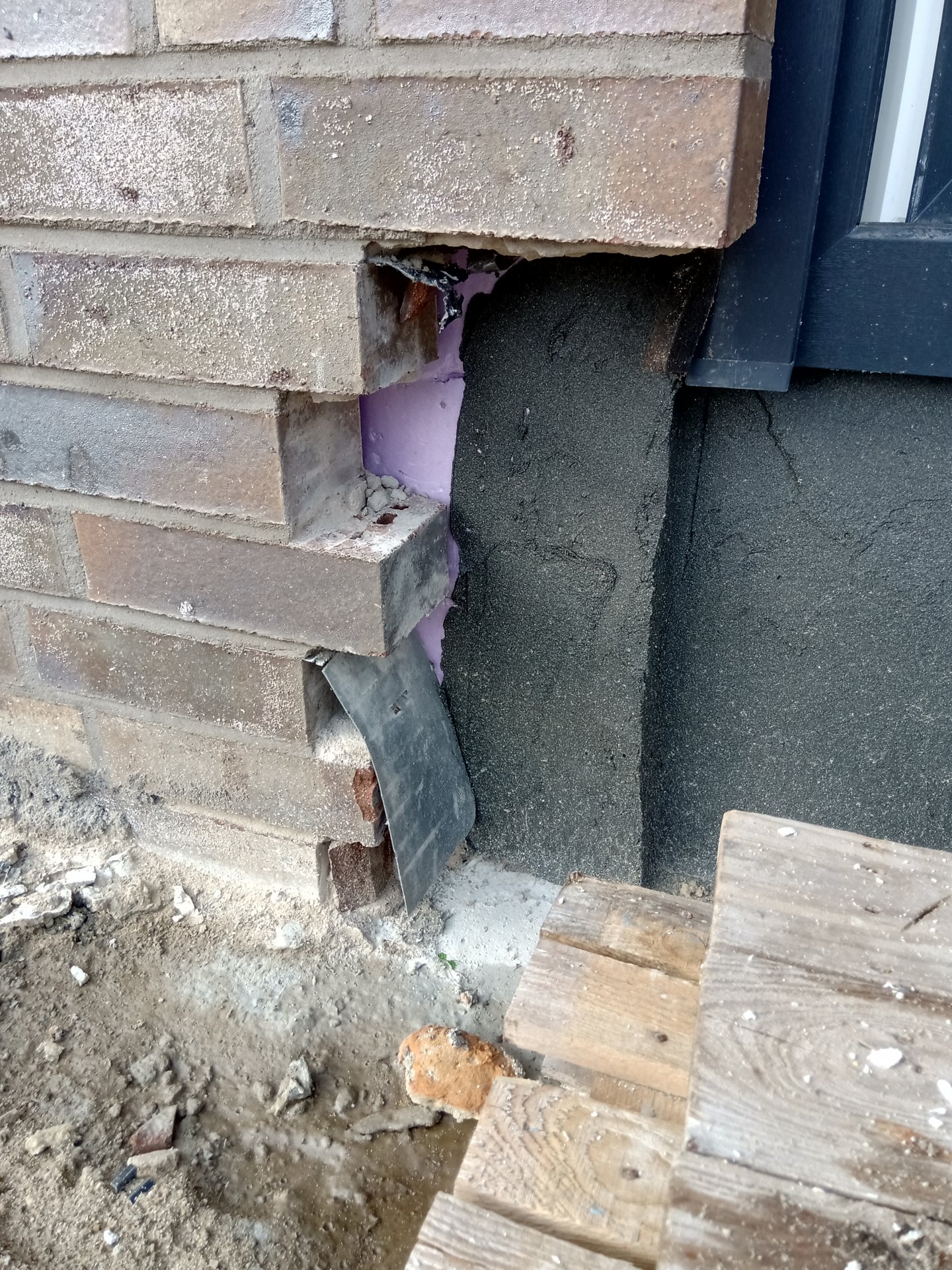

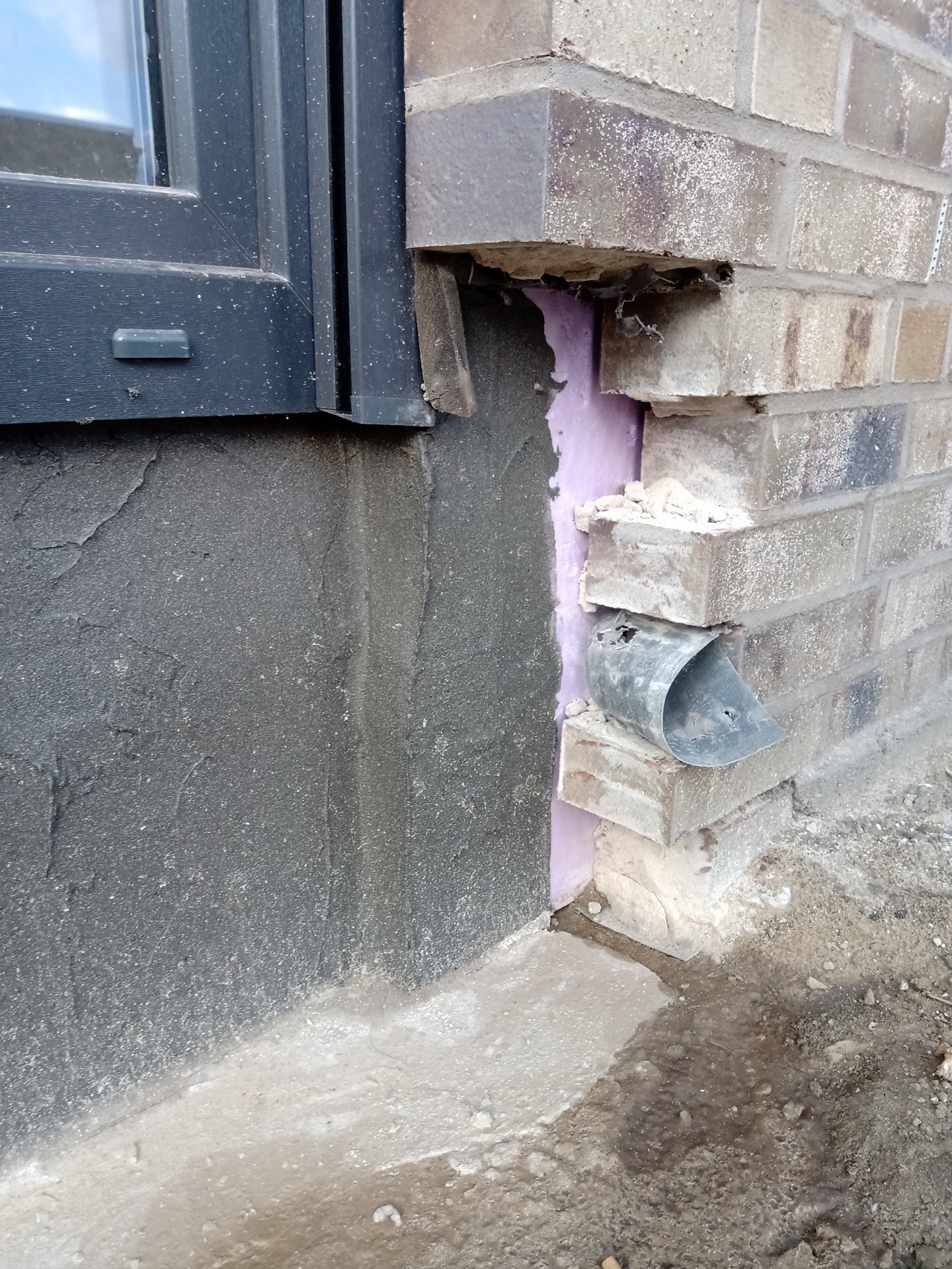

    Ja, die Abdichtung kam später (und mit gutem Aufpreis). Im Standard war da quasi nichts abgedichtet, weil "machen wir immer so und hatten nie Probleme". Als wir das in Auftrag gegeben hatten, waren allerdings auch noch schwellenlose Fenster geplant, auf die haben wir dann verzichtet.
    Eine Skizze kann ich dir nicht liefern, aber vielleicht hilft ja noch das Foto von der anderen Seite, da ist die Beleuchtung besser. Außerdem habe ich noch ein Foto des vorherigen Zustandes angehängt (da waren die Klinker bereits entfernt).
    Was genau meinst du mit Flachkanälen? Flächendrainagematten?

    Hhhhmmmm, an der nicht fachgerechten Abdichtung kann man ja nun nichts mehr ändern ohne diesen Aufwand (Höhe reicht auch nicht aus, soll=30 bzw.15cm über Terrassenbelag). Hat der Rest der Wand dann keine Abdichtung (man sieht ja dann das Styrodur)?

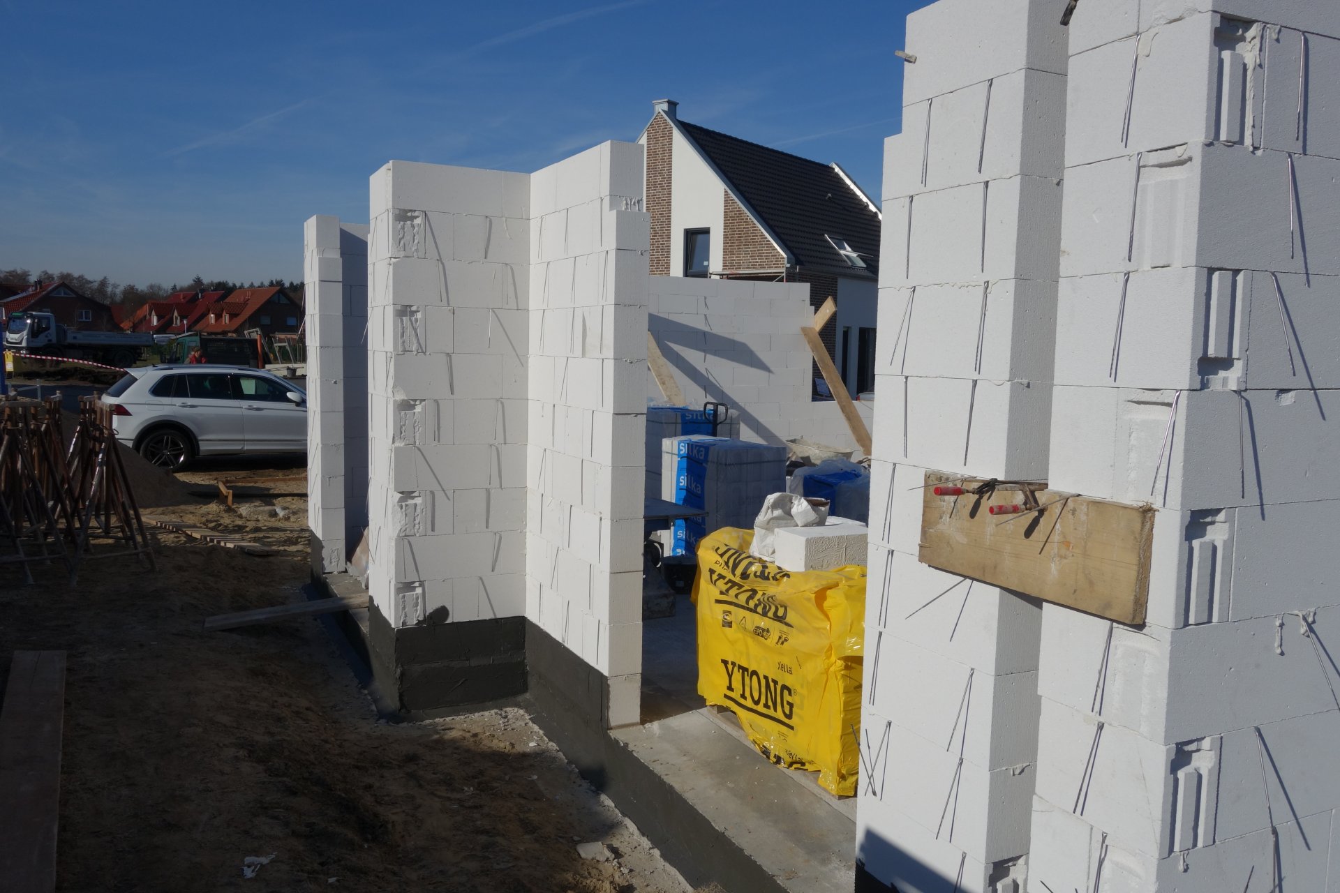

    Hinter dem Styropor befindet sich die eigentliche Abdichtung, hier noch ein Foto aus dem Rohbau.

    Zur Ursprungsfrage: die perforierten Entwässerungsrinne wäre eine Option, allerdings nicht gerade eine preiswerte. Der Baustoffhändler nannte mir 50 EUR netto pro lfm als Preis.
    Würden unter dem Schotter verlegte KG2000-Rohre der Belastung durch den Rüttler standhalten? Oder keine Chance, da das Anschlussrohr einfach zu hoch liegt?

    Ok, das Foto aus dem Rohbau beruhigt mich jetzt schonmal.
    Die Abdichtung vom Fenster hätte eigentlich an diese Abdichtung angeschlossen gehört. Dafür hätte die Dämmung nochmal ein Stück abgemusst.
    Bie dir wurde halt einfach viel KMB benutzt, wird schon irgendwie halten, nur fachgerecht ist das halt nicht.

    KG Rohre gehen auch, übrigens gibt’s auch sogenannte Schlitzrinnen von fast allen Herstellern (ACO, Birco usw.).
