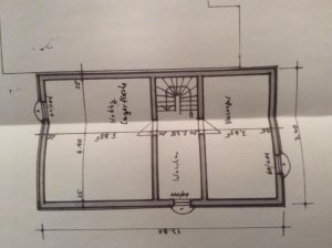

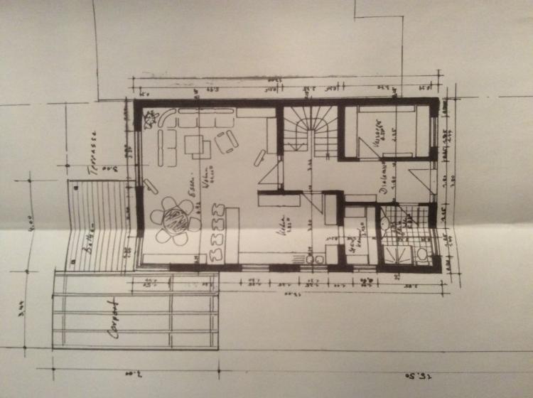

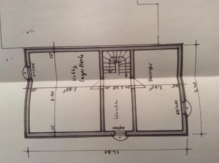

    wir bauen eine DHH mit einem Architekt. Anbei die Pläne. Kritik sowie Verbesserungsvorschläge sind erwünscht.
    Der Keller ist ziemlich schlicht gehalten, da wir EIGENTLICH ohne bauen wollten. Aus diesem Grund ist der Versorgeraum im EG auch etwas größer.

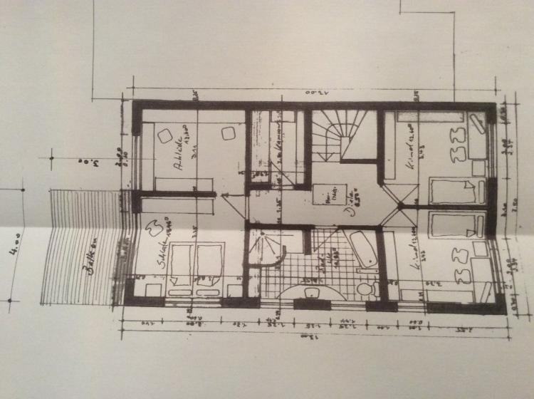

    Im OG soll die Tür vom Ankleidezimmer auf die andere Seite (von rechts nach links).
    Was sagt ihr dazu?
    Liebe Grüße
    Paul

    Ein Lageplan und Ansichten wären nicht schlecht.
    Ansonsten: Ankleiden als gefangene Räume des Schlafzimmers finde ich unpraktisch. Hier mal mein morgendlicher Ablauf: Ich stehe gut eine Stunde vor meiner Frau auf, gehe auf's Klo, Zähneputzen, Duschen. Dann suche ich mir meine Klamotten, trinke in der Küche einen Kaffee und checke das Wetter. Oft hole ich mir dann nochmal einen Pullover oder ein anderes Hemd. Deswegen lager ich meine Kleidung weitestgehend im Arbeits-/Hausarbeitszimmer. Bei eurem Grundriss würde das bedeuten: Aufstehen; aus dem Schlafzimmer raus ins Bad; durch das Schlafzimmer durch in die Ankleide; dort Türengeklapper und Licht; durch das Schlafzimmer zur Küche; durch das Schlafzimmer in die Ankleide; Türgeklapper und Licht an; durch das Schlafzimmer zur Haustür. Ich durchquere das Schlafzimmer bei eurem Grundriss also im besten Falle 3 im schlechteren 5 mal. Wäre die Ankleide hingegen vom Flur aus zugänglich, müsste ich das Schlafzimmer nicht nochmal betreten. Hinzu kommen Lärm und Licht, während man sich anzieht.
    Insgesamt habe ich das Gefühl, dass ihr zu viel Fläche in Nebenräume investiert und es gleichzeitig in den Hauptaufenthaltsräumen (Wohnzimmer und Kinderzimmer) klemmt. Leider kann man die Maße nicht gut lesen. Mir kommt der Essbereich eher eng vor. Zumal da ja noch die Theke samt Barhocker ist.

    Den Satz muss man nicht verstehen... !
    Entweder man baut mit Keller, dann soll er sich rentieren, also möglichst wenig Lager- und Nebenfläche in den Wohnetagen mit grösstmöglicher Wohnqualität. Folglich reichen wenige Qm an Abstellfläche in EG und OG.
    Maße sind nicht erkennbar.
    Dusche im EG wofür? Tür zur Ankleide ist dort, wo sie jetzt IST, gut platziert, bloss nicht weiter nach hinten, das wären unnötige Wege; Carport nach vorn Rtg Einfahrt setzen! Sichtschutz zur Terrasse kann man auch anders regeln, zB mit einer Hecke.
    Küche völlig unpraktikabel in der Grössenordnung: man wird unnötige Meter für jeden Arbeitschritt abreissen. Im Verhältnis zum Essbereich unnötig aufgebläht. Essbereich reicht nicht aus.

    Dann sollteste mal deine Brille putzen und den Interpreder anwerfen. Dann schauste dir die Wandstärken der Innentrennwände an und interpolierst die Stärke der Aussenwände. Wenn du das getan hast schaus du dir die Zahlen auf Bild 3 an und kommst zu dem Schluss, dass die Wände nicht viel mehr als 24 haben können.

    Man kann auf einem Plan ein Wandmaß erkennen, dass er dreistellig ist, also muss es 36,5 sein.
    Schon komisch, dass sich Leute aufregen wie ein Plan gezeichnet ist. Ich kenne sogar einen Architekten in Österreich, der seine Pläne prinzipiell malt und deswegen auch nicht schlechter baut als andere, eher im Gegenteil.
  20. rage82
    rage82
    05.02.2015
    216
    Angestellter
    NRW
    Man erkennt aber auch ein eindeutig 2-stelliges wandmaß, dass eher an 24cm erinnert.
