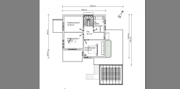

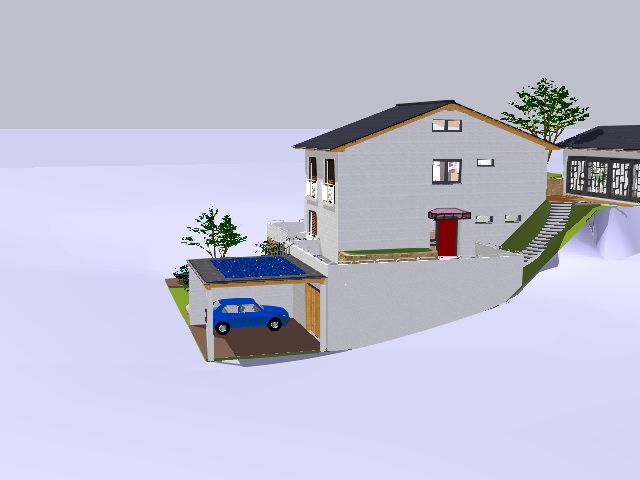

    Wir lesen schon einige Zeit hier im Forum mit und haben schon einige interessante Informationen hier erhalten. Heute möchten wir daher unseren Entwurf zur Diskussion stellen. Unser Grundstück liegt in etwas stärkerer Hanglage, was uns bei der Gestaltung einschränkt.
    Daher zuerst einige Informationen zum Grundstück:
    - Hanggrundstück
    - ca. 800 qm, ca. 19 m breit
    - Ausrichtung nach Südosten, d.h. auch Aussicht Richtung Süden
    - Steigung: ca. 9-10m Höhendifferenz auf den vorderen 20m, danach etwas abflachend
    - Erschließung (Strasse) von Südosten auf Niveau des UG, Garten auf Niveau des 1. OG Richtung Nordwest, durch die Hanglage aber nicht verschattet.

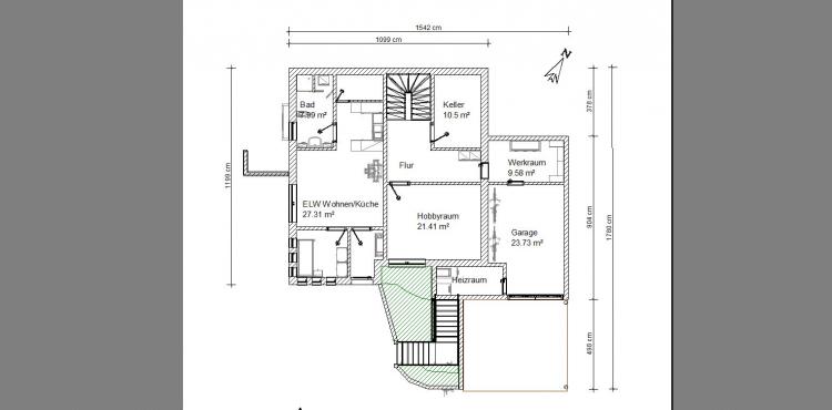

    Aufgrund der Lage, der Aussicht und des Zugangs zum Garten möchten wir gerne die Wohnebene im OG und die Schlafräume im EG anordnen. Im UG soll eine flexibel nutzbare Einliegerwohnung liegen (mit geringen Änderungen entweder als Wohnung, Ferienwohnung, Büro oder weiterer Keller nutzbar), zusätzlich etwas Stauraum, ein Heizraum und die Garagen / Carport.
    Unser Raumwunsch umfasst:

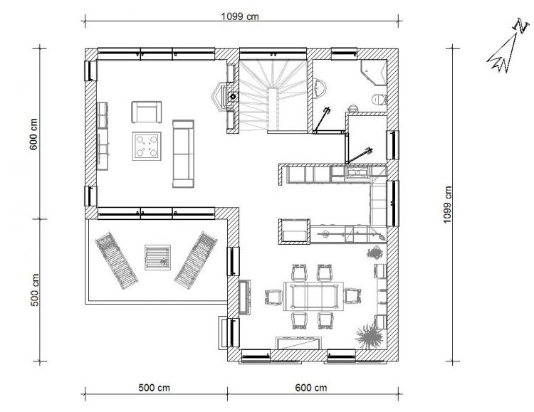

    im OG: (halb)offene Küche, Essbereich und Wohnzimmer, ein kleiner Abstellraum und ein Bad oder GästeWC. Dazu gefällt uns die Idee einer Dachterrasse auf der Süd-/Aussichtsseite und natürlich Gartenzugang auf der Nord-Westseite. Wohnzimmer und Esszimmer sollen oben bis ins Dach offen sein.
    im EG: Schlafzimmer (eventuell mit Ankleide), 2 Kinderzimmer (möglichst geräumig und gleich groß, damit Kinder auch mal im Zimmer spielen können) und Badezimmer. Aufgrund der Hanglage ist auf dieser Ebene auch der Zugang vorgesehen. Die Ausrichtung der Zimmer sollte soweit als möglich in Richtung Süden erfolgen, im Norden steckt das Geschoss bereits vollständig im Hang.
    im UG: Die Einliegerwohnung, Kellerräume, Garage/Carport und ein Hobbyraum. Für uns ist es wichtig, dass bei Bedarf die Einliegerwohnung einfach mit in die Hauptwohnung integriert werden kann, z.B. für Eltern oder später für ein größeres Kind. Dieses Geschoss wird größtenteils im Hang stecken (müssen).
    Unseren Entwurf haben wir bislang noch nicht mit einem Architekten besprochen. Was uns nicht so wirklich gut gefällt ist, dass man nur an Schlafzimmer und Kinderzimmern vorbei ins OG kommt. Allerdings sind wir durch die Hangseite sehr limitiert und wünschen uns ein Bad mit Tageslicht. Für diese Lösung spricht auch, dass sowohl das Bad als auch der mittige Flur Tageslicht abbekommen. Auch das Wohnzimmer erscheint uns im Verhältnis zur Gesamtfläche etwas klein.
    Vielleicht hat jemand eine gute Idee, was man hier besser machen kann oder wo es beim Bau Probleme geben wird? Wir sind für alle Hinweise dankbar! Oder ist der Entwurf eher etwas für Ablage P?
    Für eine bessere Visualisierung haben wir unsere Skizzen in Arcon übertragen - die eingezeichnete Einrichtung entspricht in den Maßen soweit vorhanden existierenden Möbeln. Von daher sind wir uns in etwa sicher dass die Stellplätze passen sollten.

    das kann doch nicht wahr sein.
    der einlieger latscht am elternschlafzimmer und
    badezimmer vorbei,
    um in seinen wohnbereich zu gelangen?
    dass kann doch nicht dein ernst sein?????
    schmeiß das weg, arcorn dazu. auch wenn man schöne bunte bildchen damit malen kann.
    ein erste sahne grundstück ist das. und dann so was. kopfschüttel.!

    Schau es Dir nochmal genau an Baumal:
    Der Einlieger hat einen eigenen Zugang im unteren Teil des Bildes 34129.
    Leider schlecht zu erkennen. Er nutzt (glaube ich) die Treppe im Haus überhaupt nicht. :)

    sorry, aber ich kann keinen zugang einlieger sehen.

    Ein (Alb)Traum in Balkon.
    Erst kommen die roten Balkons, dann kommen die grünen Balkons, .... (Sie wohnt auf dem Mond, Hans Scheibner)
    Kostet ohne Ende mit Nutzen, der gegen 0 tendiert!
    Unter dem HausgangsGaragenüberadachungsBalkon ist der Heizraum. Macht ja auch Sinn, dass diese riesen Betonfläche zu was gut ist.
    Wenn aber Heizraum wörtlich gemeint ist, wo ist dann der Schornstein. Wenn kein Schornstein, was soll dann da reinpassen.
    Ach, mach mal die Automatikbemassung aus, die scheint bei Dir eine Macke zu haben (oder rechnet nach Eva Zwerg) Links: 900 + 200 ist rechts mit 1003 vermaßt :yikes

    Es ist auf dem Grundriss zu erkennen, das der Einlieger unten seinen Eingang hat von der Autoseite her...

    siehst du dort eine einganstür? ich nicht.
    selbst wenn dort eine eingangstür sein sollte, steht man im wohnzimmer?

    ich habe schon gefrühstückt, wo ist da eine einliegerwohneingangstür????
    ich sehe da ein symbol für ein fenster, nix anderes.

    Ne, sieht man nicht, weil alle Innentüren durch halboffenstehen gekennzeichnet sind. Dadurch sieht die Haustür aus wie ein Fenster.
    Arcon - Heimbüro eben.

    Links neben dem grünen.... was auch immer das sein soll......

    Links unten in der Ecke ist der Raum mit den sechs Schiessscharten. Daneben (rechts) ist ein Flur, der in der Aussenwand ein Loch hat, dass wie ein Fenster aussieht, aber eine Haustür sein soll.
    Das ist die Tür zur ELW.

    btw. dieses schlafzimmer mit 6!!!! fenstern ist auch rekordverdächtig.

    Da steht ein himmelblauer Porsche vor der ELW.
    Das muß man sich mal geben....obwohl....wer so eine teure Kutsche fährt muß dann wohl auch mit dem Souterrain vorlieb nehmen, da es dann für eine vernünftigen Wohnraum vielleicht nicht mehr reicht. Immerhin kann er/sie dann aus dem 6-Fenster-Schlafgemach das Auto lustvoll betrachten.

    die einliegerwohnung will niemand geschenkt haben. ein schlafzimmer so groß wie ein abstellraum, von der küche aus gehe ich ins bad, die küche im hinteren finsteren eck ohne natürliche belüftung. die einliegergeschichte funktioniert hinten und vorne nicht.der eingang im erdgeschoss ist beklemmend eng. kommt da noch ein garderobenschrank hin, zieht man den mantel besser draussen im regen an, sonst kommt man nicht rein in die joppe.
    die schlafraummöblierung ist eine katastrophe, der raum als solches kann funktionieren. das bad ist wieder beklemmend eng und durch die unnötige trennwand zerschnitten.
    es ist sinnvoller für dich dein raumprogramm aufzuschreiben, mit lageplan und b-planauszug zu einem architekten/einer architektin oder einem guten gü zu gehen und dir einen guten entwurf schneidern zu lassen. dein werk legst du erst einmal in die schublade und vergleichst nachher.
