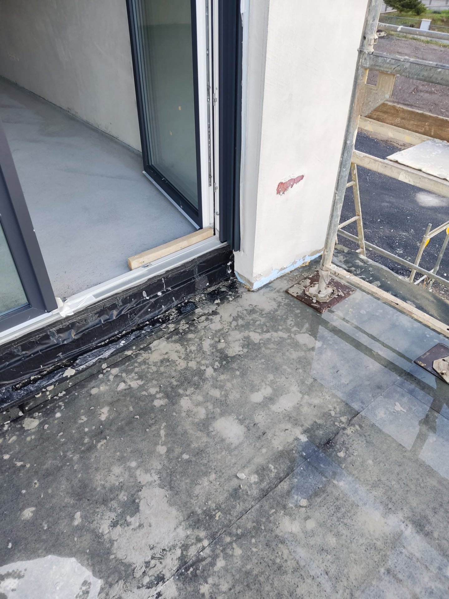

    Guten Morgen,
    folgende Situation:
    Die Dachterrasse eines 3 Stöckigen Gebäudes soll mit EPDM abgedichtet werden.
    Ein Verlegen der EPDM Bahn war insofern noch nicht möglich da auf der Terrasse ein gerüst stand / steht.

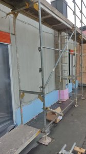

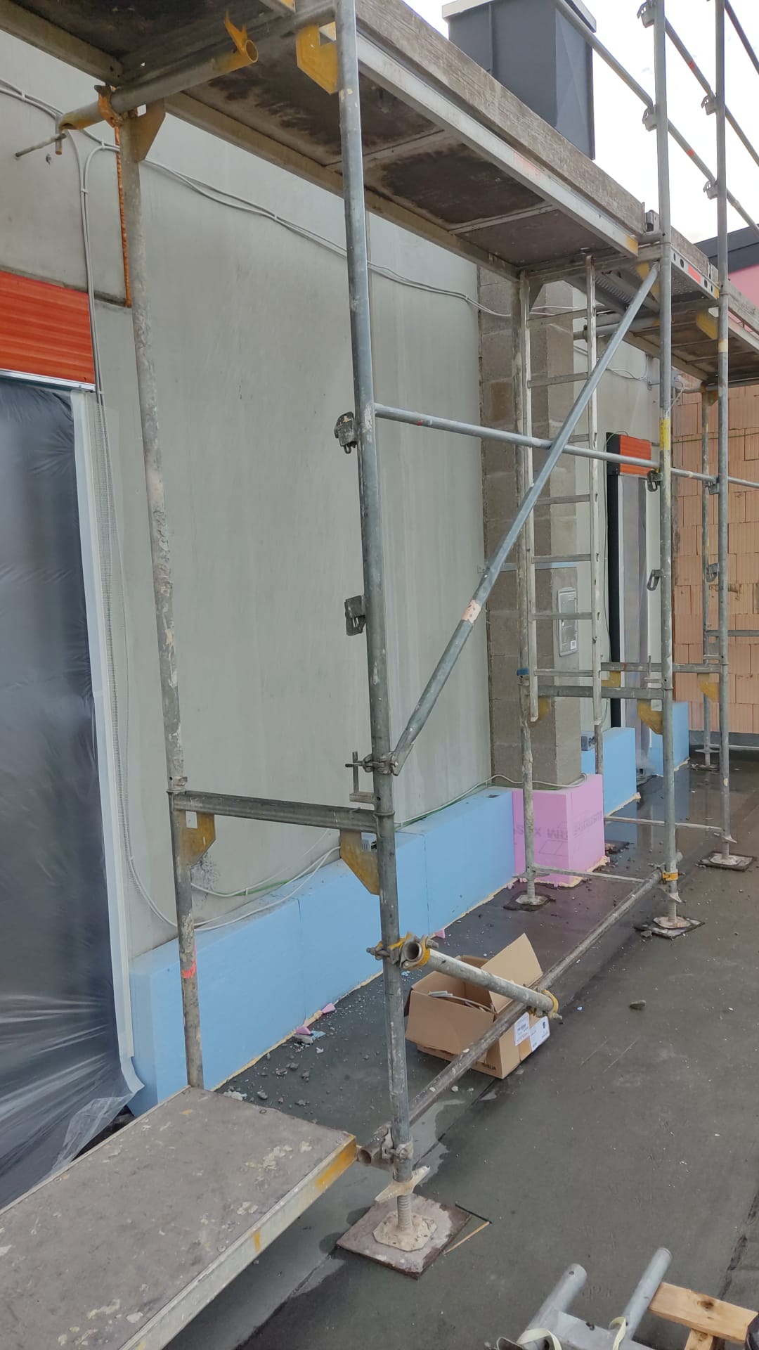

    Die Rohwand des Hauses ist eine Stahlbetonwand, welche von außen gedämmt wurde.
    im Detail wurde nach Erstellung des Rohbaus eine Dampfbremse auf die Terrasse aufgeschweißt und an der Stahlbetonwand hochgeführt.
    Ca 5 Monate Später hat der Putzer dann die Stahlbetonwand gedämmt und verputz.
    Mir hat sich dann die Frage der Abdichtung gestellt, da diese meines Wissen "Grundstzlich" an der Rohwand anzuschließen ist.
    Der Dachdecker sowie die Architektin meinten, dass es mit EPDM auch möglich sei die Abdichtung an der WDVS Anzuschleißen.
    Im unterschriebenen Bauvertrag steht, dass sich der Dachdecker an die VOB C sowie alle Geltenden Normen und Richtlinen zu halten hat.
    Meine Frage ist nun inwiefern ich im Recht bin wenn ich auf den Anschluss an der Rohwand bestehe.
    Grüße David

    Nein , als Beispiel kannst du dir Flachdach und Attikaanschlüsse ansehen etc natürlich ist es üblich und bei fachgerechter Ausführung nicht zu beanstanden wenn deine Abdichtung über der Dämmung geführt wird.

    Aus dem Regelwerk:
    "Bei nicht regensicheren vorgesetzten Außenwandbekleidungen muss der Anschluss hinter dieser an der Wand hochgeführt werden. Bei Vorsatzmauerwerk, Wärmedämmverbundsystemen, Sichtbeton oder Putzschichten muss die Hinterläufigkeit der Abdichtung vermieden werden. Hierfür sind z.B. Z-förmige Feuchtigkeitssperren, eingelassene Überhangstreifen oder Z-Profile geeignet."

    Z.B so
