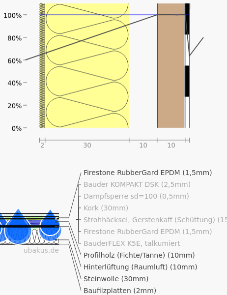

    Hey,
    Wie berücksichtigt man am Schlauesten die Taupunktsituation bei einem dünnen "Holzdach" ("Bauwagen")? Der Innenraum kann (zeitweise) höhere Luftfeuchte aufweisen und auch hohe Temperaturen.
    Ich habe hier geschaut: ubakus.de | Grafische Bauteileingabe
    bekomme die Feuchtigkeitsanzeige noch nicht zufriedenstellen weg - mit Dampfsperrefolien nicht, nur mit 20-30 cm Korkauflage, was man nicht möchte.
    Situation ist ein ca. 10 cm Dach, von innen nach außen:
    Textilbespannung
    "Ölpapier"
    ca. 7-8 cm Dachlatten
    dazwischen ca. 3-4 cm Mineralwolleplatten gedrückt,
    darüber evtl. etwas Luft
    außen Profilholz mit Nut&Feder
    darauf EPDM-Folie
    zuvor bildete einfache Bitumenbahnen den Abschluß - ohne irgendwelche Tauwasserprobleme. EPDM-Folien sind ja nun gänzlich dicht, daher meine Überlegungen...
    Würdet ihr hier noch "irgendwo" eine Dampfsperre einbauen? Und welche?
    Habt ihr Erfahrungen & Tipps?
    Dank schon Mal,
    Grüße, George

  4. #4 Georg83, 19.06.2024
    Georg83
    Georg83
    08.11.2016
    38
    Elektroniker
    Hamburg
    Im u-wert-rechner geschaut, ob es etwas nützt, die alten beiden Bitumenschichten (ganz einfache: Textil + Bitum > Sand) drauf zu lassen und die EPDM rüber zu legen. Aber das scheint den u-wert nur minimal zu senken und - verstärkt überraschender Weise "die Tropfen", also das Kondenswasser: lohnt also nicht, besser Gewicht sparen.
    bei den geplantem 5 Schichten, ohne Bitum, sähe das so aus:
    screenshot von ubakus.de/u-wert-rechner
    Mit der bisherigen doppelschichtigen "einfachen" Bitumendecke gab es keine Schwierigkeiten bzw. Feuchte.
    EPDM ändert aber die Situation gravierend?

    Was macht denn die Dampfsperre da über dem Kork, vor der Abdichtung? Normalerweise gehört die Dampfsperre unterhalb der ersten Dämmebene , ( besser Klimamembran mit variablem sd. Wert)
    Im Zweifelsfall never Stop a running System, wenn alles nicht hinhaut, würde ich wieder Bitumen drauf machen, als Oberlage ggf. Etwas hochwertiger als einfache PYE beschiefert und gut ist, macht auch die nächsten 20 Jahre mit.

  6. #6 Georg83, 20.06.2024
    Georg83
    Georg83
    08.11.2016
    38
    Elektroniker
    Hamburg
    sorry: ausgegraut/hellgrau ist inaktiv/das waren Spielereien und liegen nur noch so in der Liste.
