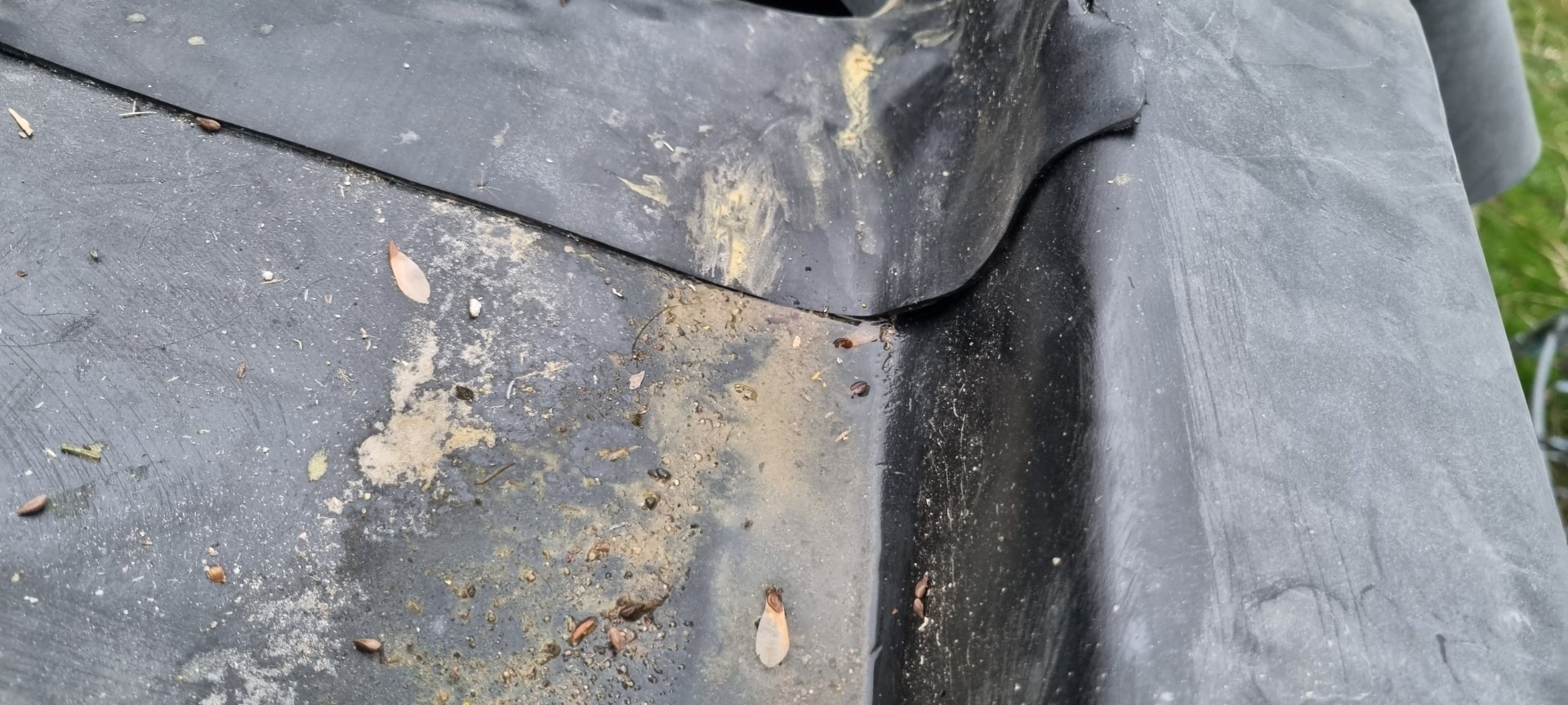

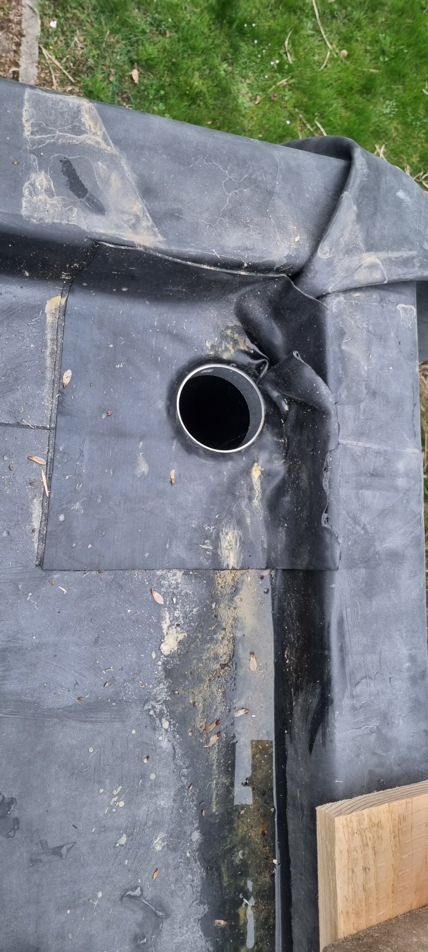

    Hallo zusammen.
    Wir haben einen Schuppen gebaut und das Schrägdach (9°) mit einer einzigen großen EPDM Folie ausgelegt bzw. geklebt. Hat alles super funktioniert. Beim Einbau des Ablaufs habe ich allerdings die Klebekraft unterschätzt und zack wa rdas Ding nicht wirklich hübsch, dafür aber fest.
    Wie auf den Bildern zu sehen ist, hat sich jetzt in der Kante der Ablauf abgehoben, sodass das Wasster komplett drunter läuft und dann unten ab Abfluss, außen am Rohr rauskommt. Schöner mist.
    Nun was tun?
    Ich habe eben EPDM Nahtband bestellt und will versuchen einfach über diesen offenen Teil drüber zu kleben. Passt das oder wird das wieder bescheiden? Am liebsten würd ich das jetzt nen Fachmann lösen lassen, aber für die kleine Sache kommt da bestimmt niemand.
    Danke euch!
  2. #2 Fabian Weber, 23.03.2023
    16.617
    6.635
    Erstmal einen passenden Ablauf vom EPDM-System kaufen. Dann den einbauen.
    Das kriegst Du schon hin.
