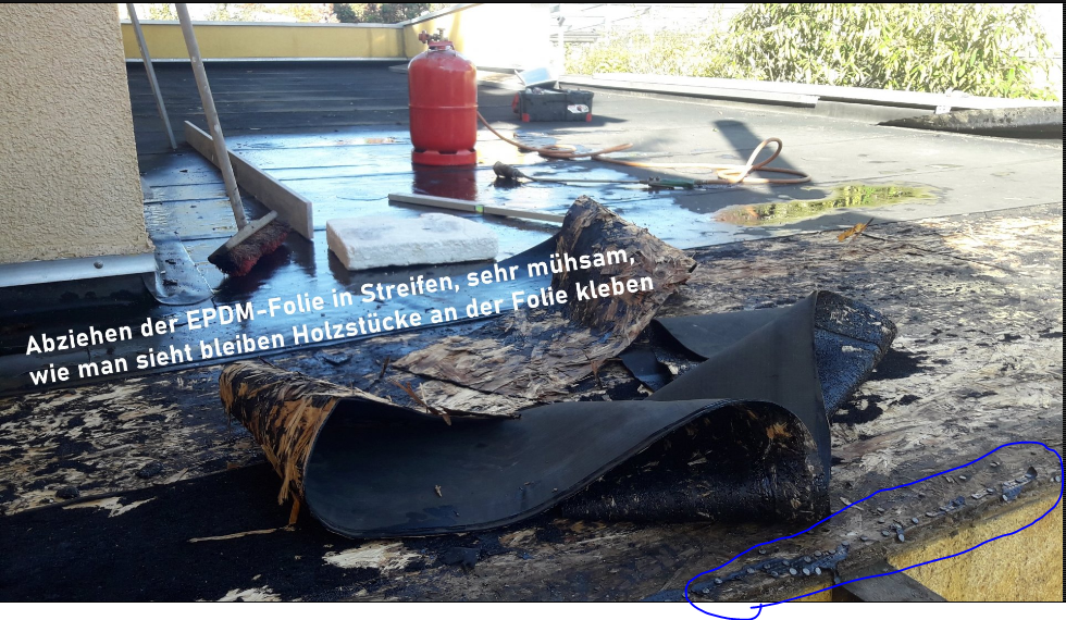

    Hallo ihr Lieben, wie kann ich erst mal grundsätzlich eine EPDM-Folie (2,5 mm dick, mit Einlage ) entfernen, die auf OSB-Platten geklebt ist und an den Nähten heißverschweißt. Es müsssenca 25 m² entfernt werden.
    Die Folie ist 1 m breit und überlappt immer 5 cm, es sind ca 25 laufende Meter zu entfernen, leider kann ich die Folien nicht liegenlassen und eine neue konstruktion darüberbauen, da die darunter befindlichen Sparren in der Höhe reduziert werden müssen. Für konstruktive Vorschläge danke ich schon jetzt.

    Vielen Dank für die konstruktive Lösung, leider muss der ntergrund erhalten bleiben, ich dachte an eine thermische behandlung und wollte wissen ob man mit Hitze effizient die alte Folie entfernen kann.
    Aber dennoch vielen Dank

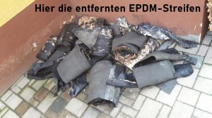

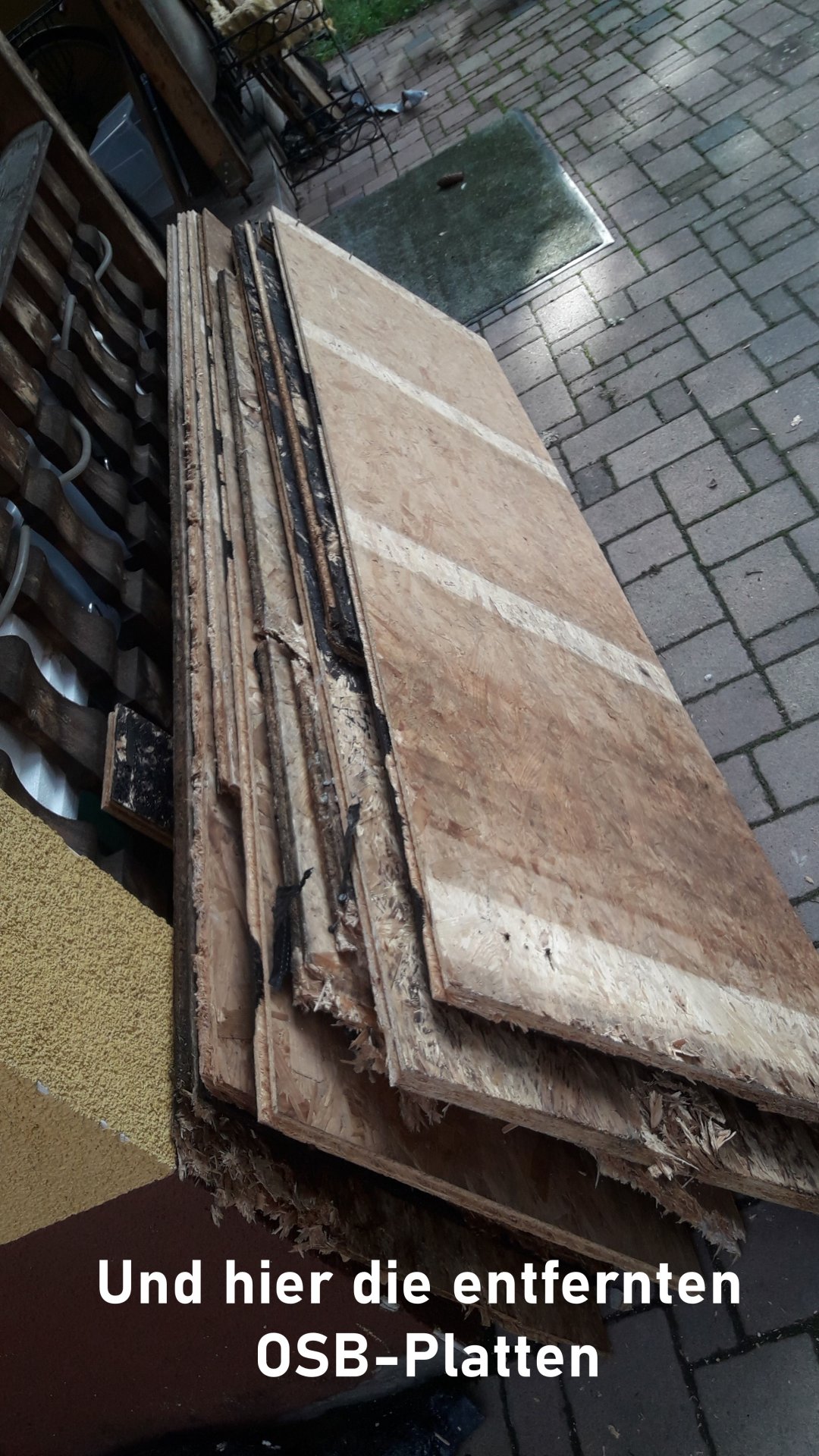

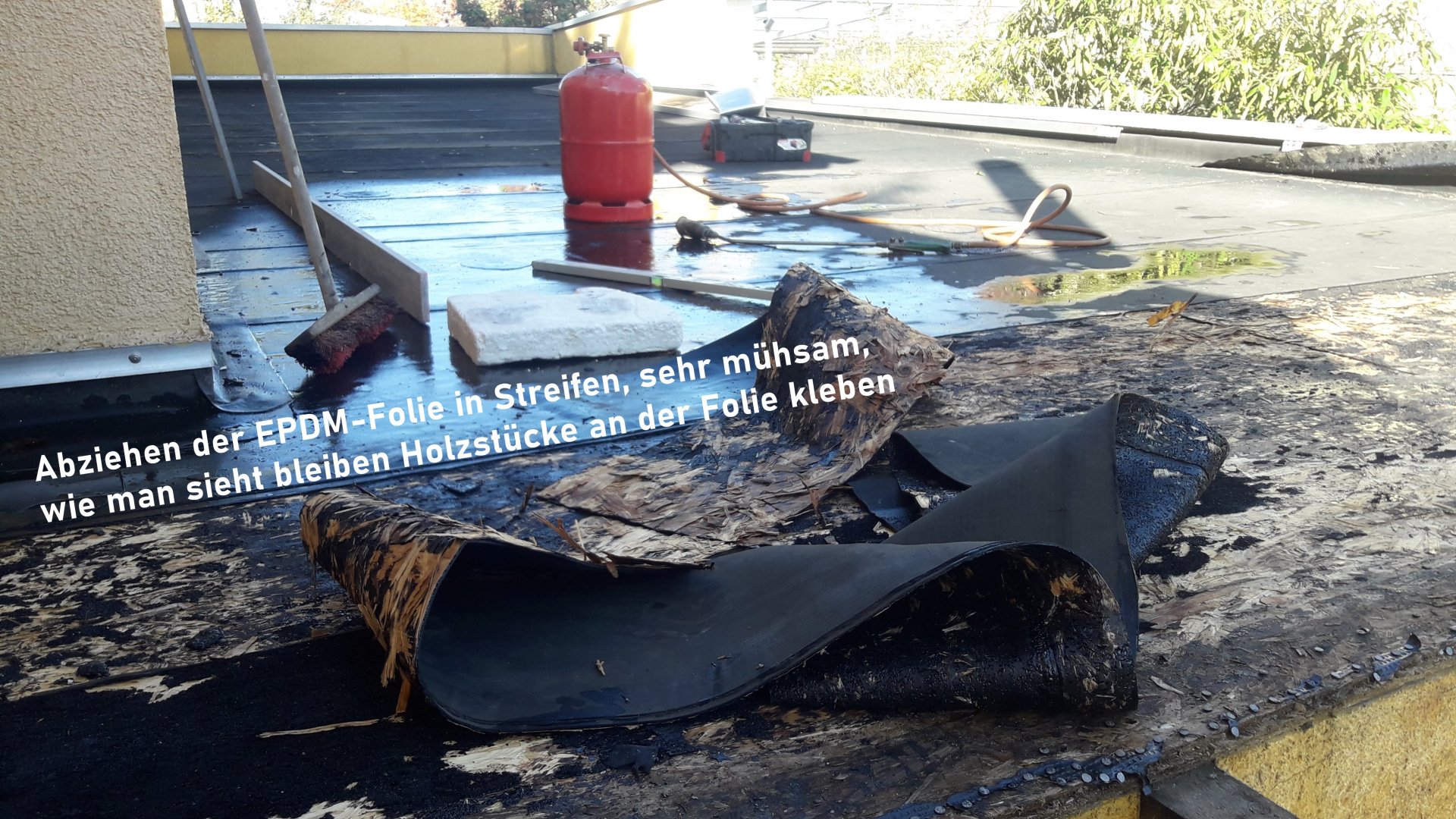

    Hallo Konstantin, es ist zwar schon eine Weile her, aber ich möchte dennoch antworten.
    Also ich musste die Folien auf den OSB-Platten in Streifen von ca 25 cm Breite schneiden und dann mit Muskelkraft von den OSB-Platten ziehen, das war zwar sehr mühselig aber ich musste ja später die OSB-Platten von der Unterkonstruktion entfernen und dazu freien Zugang auf die Schrauben bekommen.
    Es war wirklich eine schweißtreibende Aktion, allerdings fand ich keine Alöternative. Manchmal hat man eben Pech, dafür ist das Ergebnis denkbar gut ausgefallen.
    Die alten OSB-Platten wurden durch Abschrauben restlos entfernt, entsorgt, durch neue Platten ersetzt und dann wurden neue EPDM-Folien aufgeklebt und an den Nähten miteinander verschweißt.

    Hallo Konstantin, in der tat habe ich mir die Wärme der Sonne zu Nutze gemacht und den Brenner, also offene Flamme verwendet.
    Mein vorteil war dass die darunter befindlichen OSB-Platten eh entsorgt wurden, also musste ich nicht sonderlich auf den Untergrund Rücksicht nehmen, allerdings sollte es nicht brennen, das war klar. Trotz der Thermischen Unterstützung war es ketztlich eine Knochenarbeit. Die Bahnen gingen sehr schwer ab und Teile der OSB-Platten blieben in der Folie kleben, sodaß alles fachgercht entsorgt werden musste. Was deine Folie betrifft und wie sie auf Wärme, ( Brenner ) reagiert und ob du den Untergrund beschädigen kannst, da er eventuell eh entsorgt wird, entzieht sich meiner Kenntnis, und somit sind meine Möglichkeiten dir in deinem fall einen Rat zu geben, eingeschränkt.
    Ich hoffe du bekommst das hin, vielleicht hast du das Problem ja auch schon gelöst, schliesslich hast du ja schon gestern angefragt, sorry, konnte gestern Abend nicht mehr schreiben.

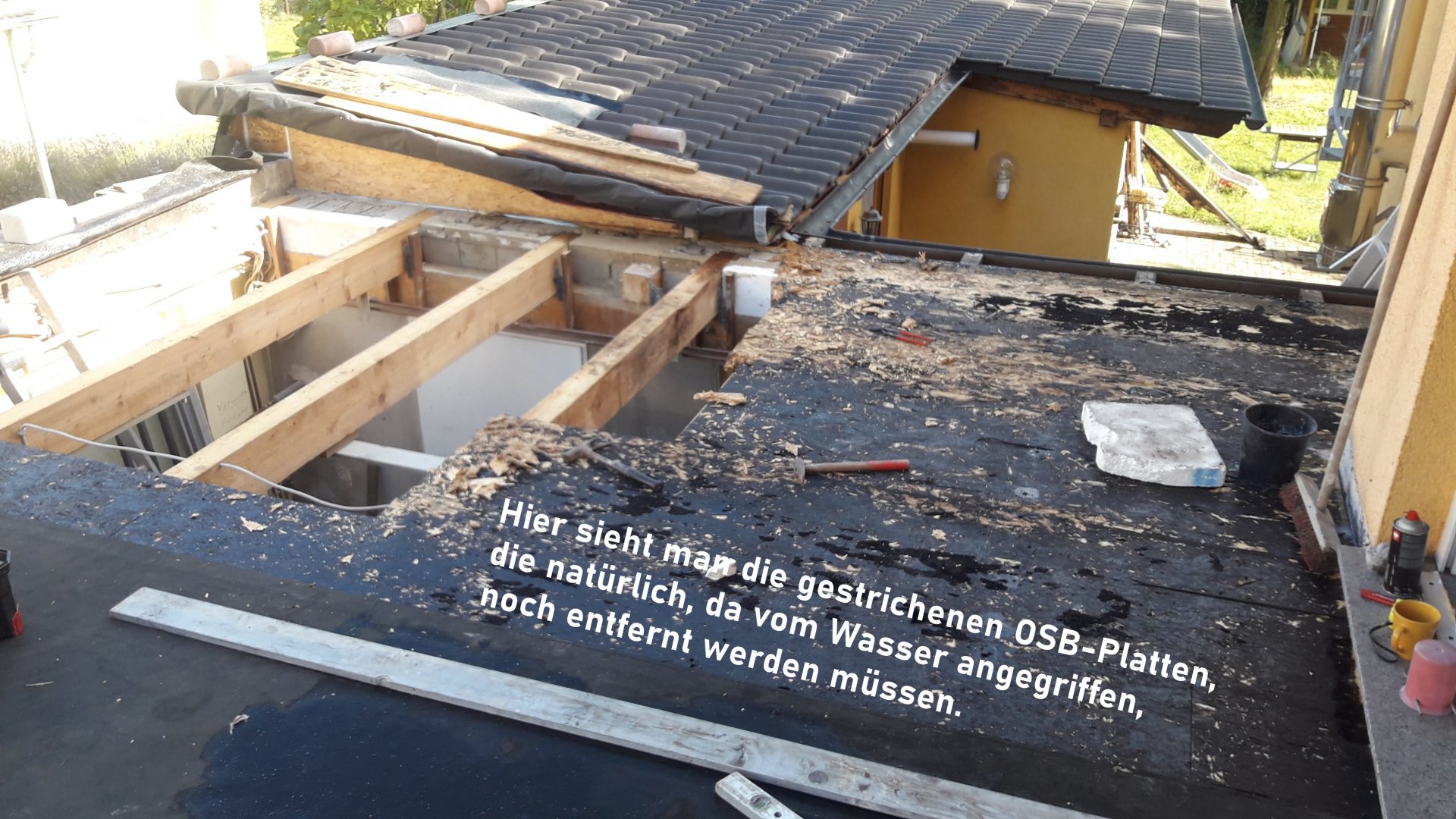

    Hallo Konstantin, bei all den Aussagen helfen wahrscheinlich Bilder eher, also "Bilder sagen mehr als 1000 Worte", deshalb hier ein paar Bilder in der Hoffnung das bereits Geschriebene zu unterstützen. Bild 1.jpg Bild 2.jpg Bild 3.jpg Bild 4.jpg Bild 5.jpg

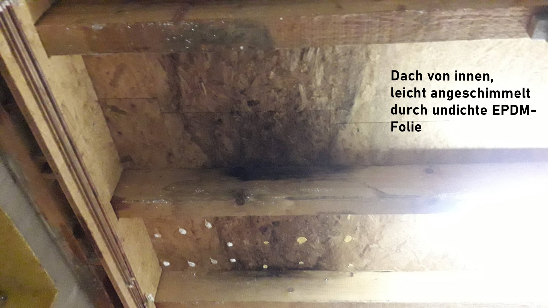

    EPDM- Folien werden doch sinnvollerweise mit einer passend großen Folie ohne Stöße verlegt-
    das ist doch gerade der Vorteil.
    Statt OSB habe ich Dreischichtplatten verwendet- alternativ dazu Fußbodendielen oder Rauhspund mit Nut und Feder.
    Die quellen bei Feuchtigkeit nicht derart auf wie OSB-Platten.
    Wodurch wurden Undichtigkeiten verursacht odercwar Kondensat die Ursache?
    Unter 1,5 mm dickes EPDM ist nur für untergeordnete Räumlichkeiten wie Garagen, Schuppen etc zugelassen.

    wozu war das gut? Dachpappe Nägel auf einem flachen dach durch die Folie Hauen?
    Kondensat könnte nur sein, wenn der Raum drunter beheizt wurde, weil war ja offensichtlich nicht gedämmt. Da geht eine Terrassentüre aufs Flachdach raus, war vorher ein Kiesbelag oder Gründach, oder Holzterrasse?
