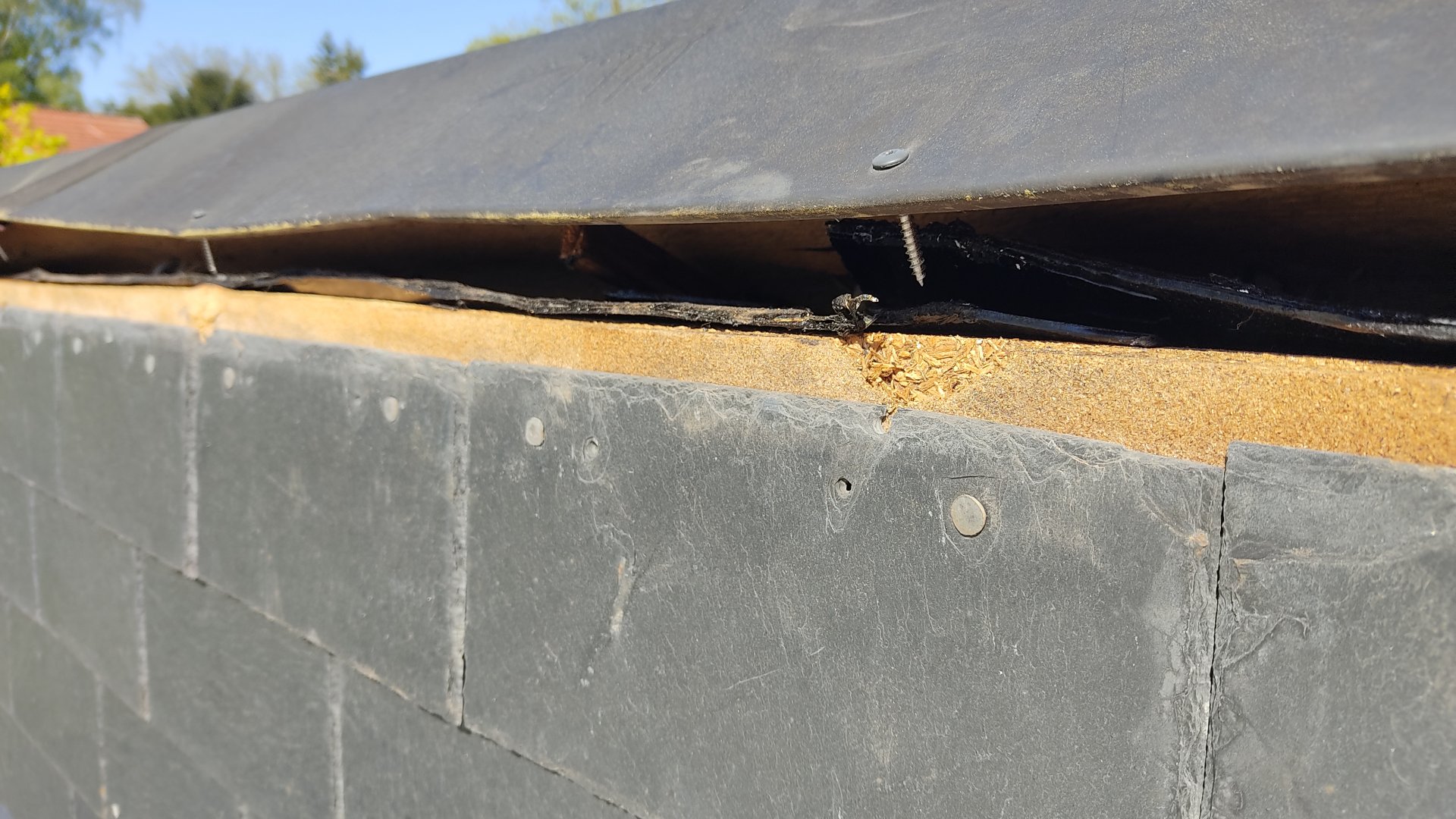

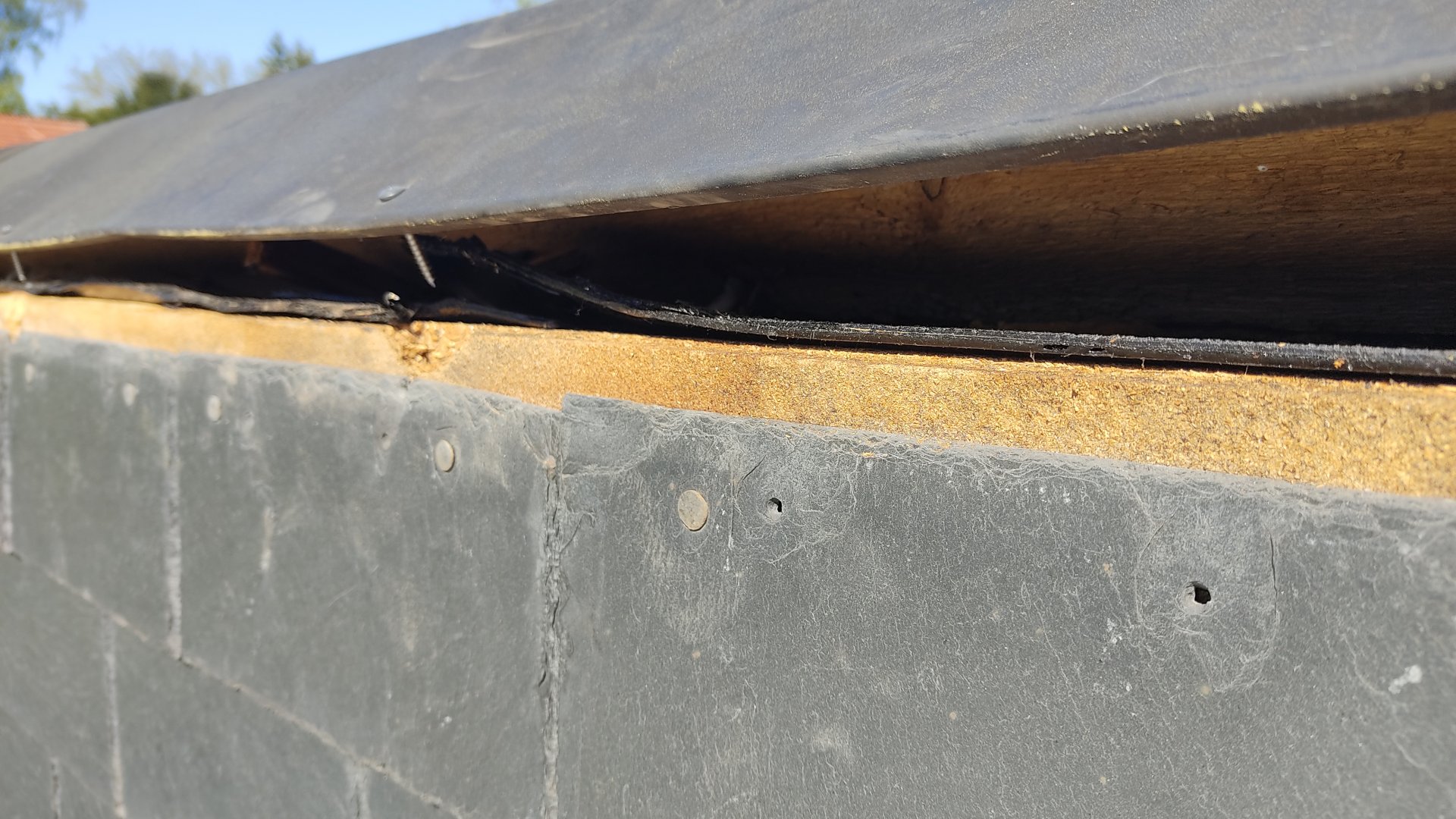

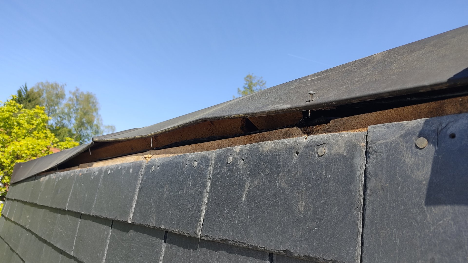

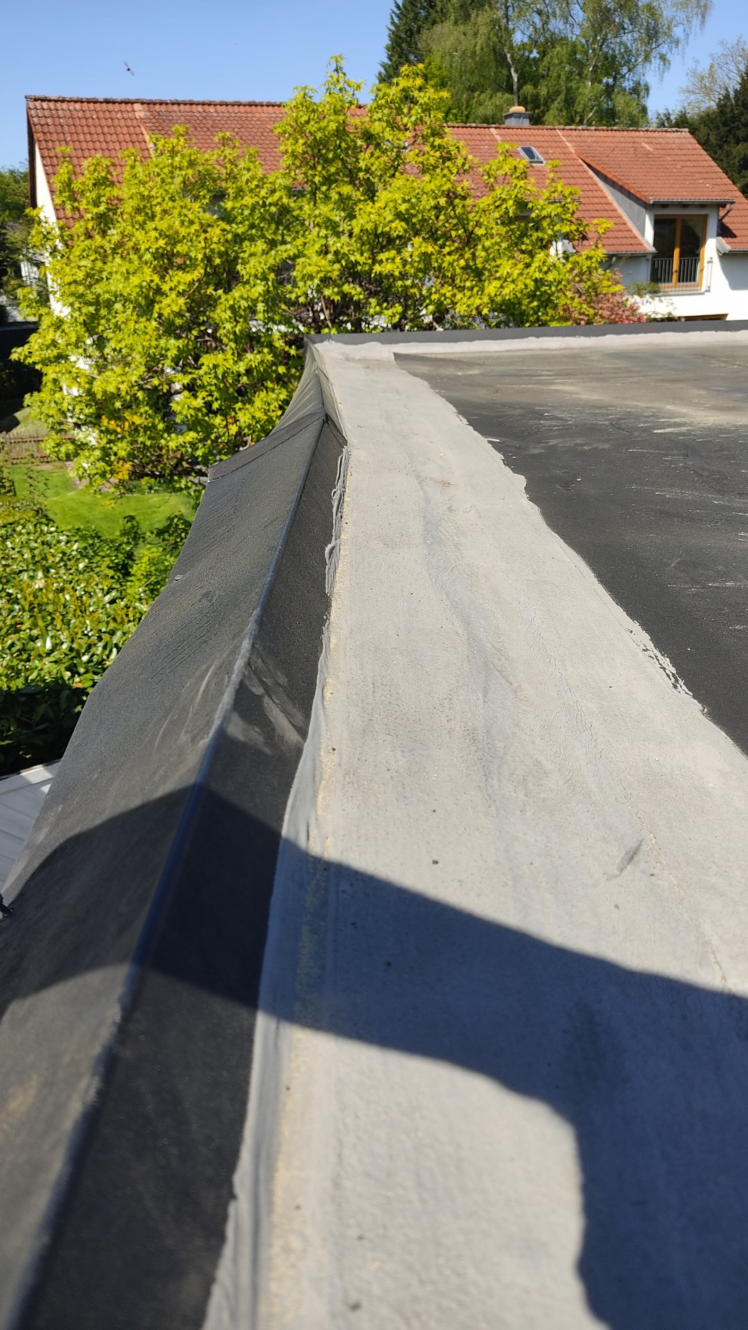

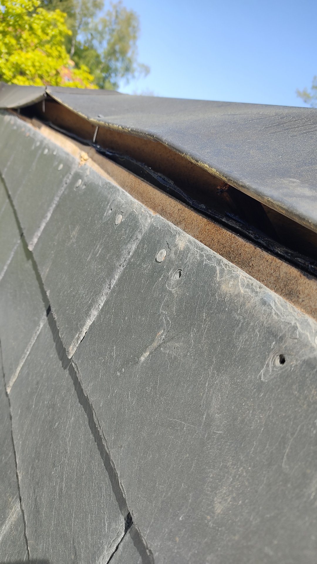

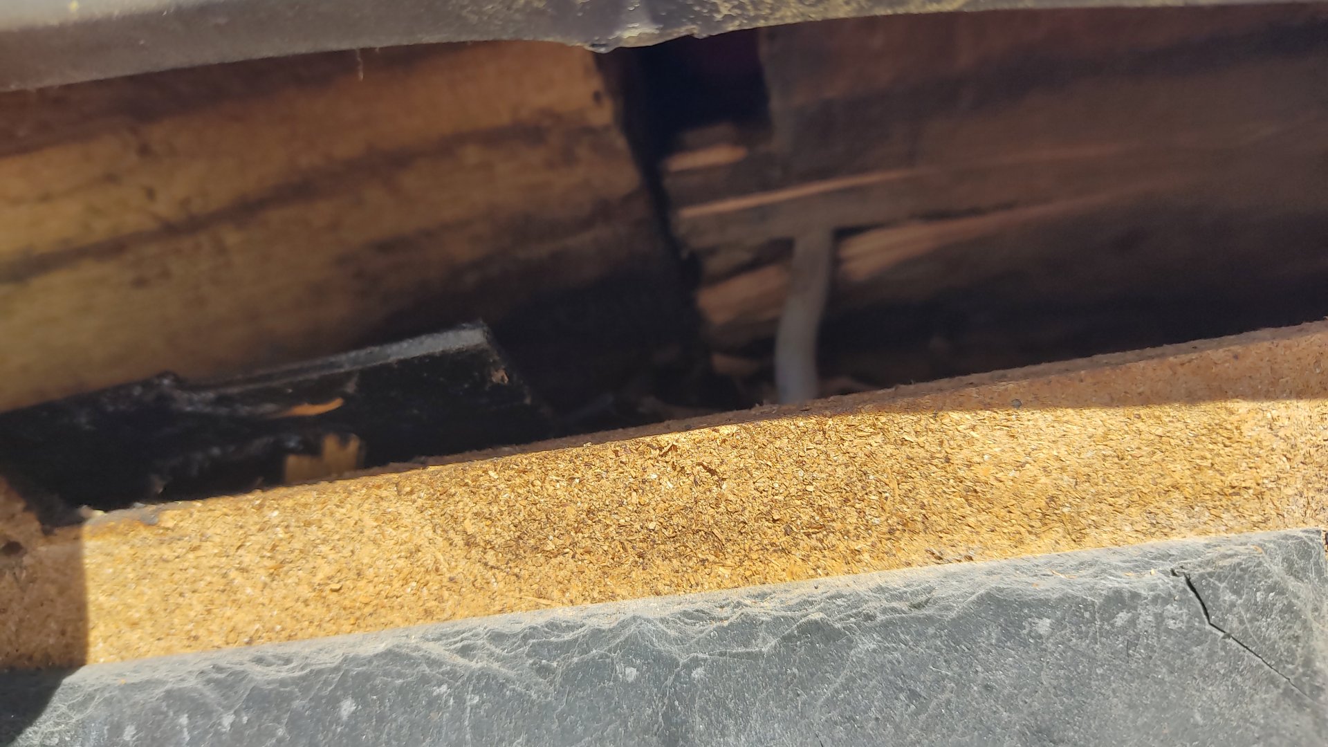

    Liebe Forianer,
    mein EPDM-Dach zieht sich zusammen und hat auf ca. 3 m Länge die Randbleche hochgezogen und auf ca. 1 m länge einen kapitalen Riss mit ca. 5 cm breite gerissen.
    • Nun möchte ich eine EPDM-Bahn an die alte kleben mit Nahtband und Primer.
    • Die Bleche beim Rückbau untersuchen, ggf. wiederverwenden.
    • Klemmschienen statt der alten Nägel/Schrauben verwenden
      2026-04-23 16.10.47.jpg 2026-04-23 16.10.40.jpg 2026-04-23 16.10.35.jpg 2026-04-23 14.33.33.jpg 2026-04-23 14.33.15.jpg 2026-04-23 14.32.53.jpg
      Ergibt das so für euch Sinn oder mache ich einen Denkfehler?
      Danke für Eure Tipps
      Matthias

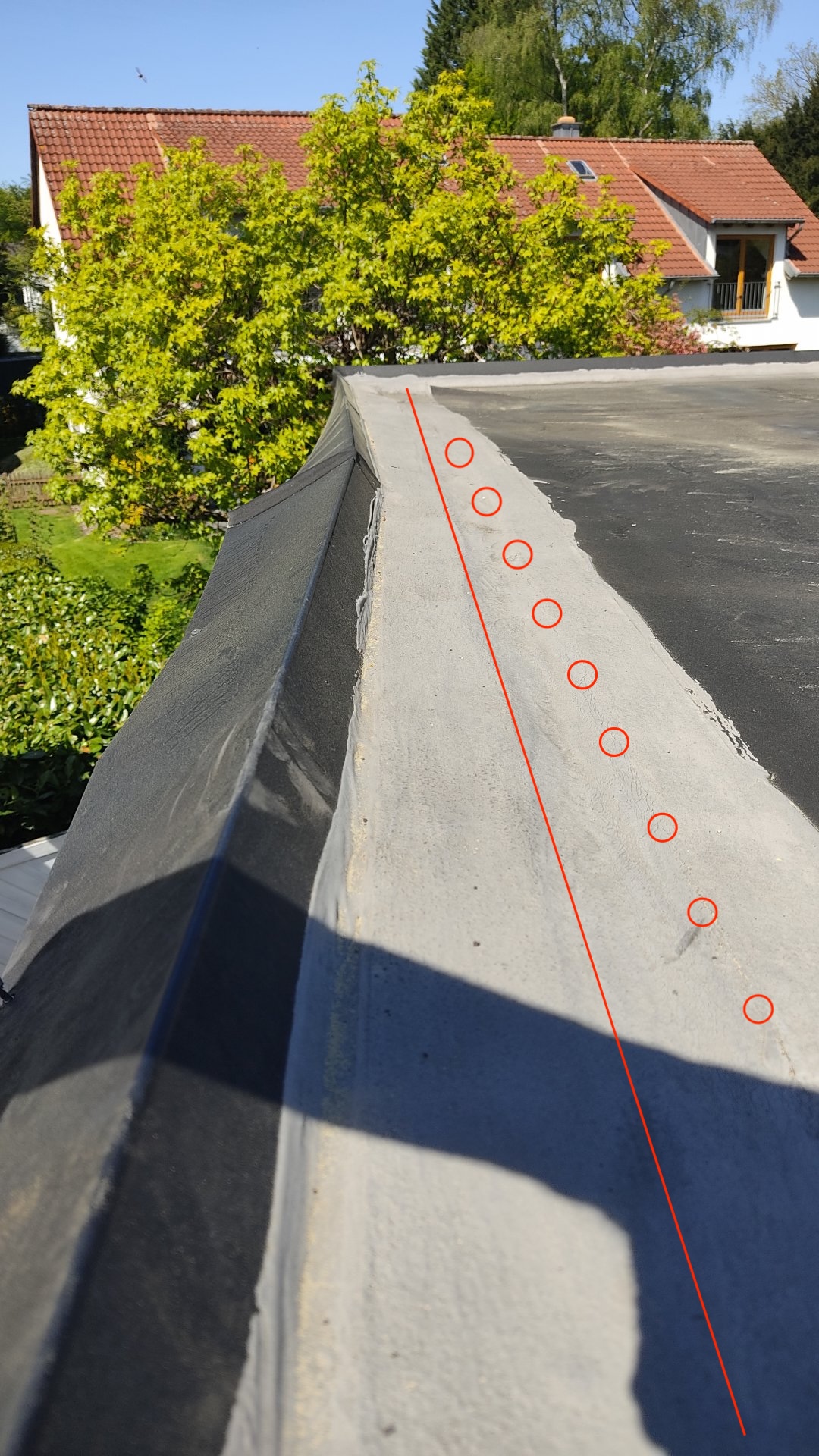

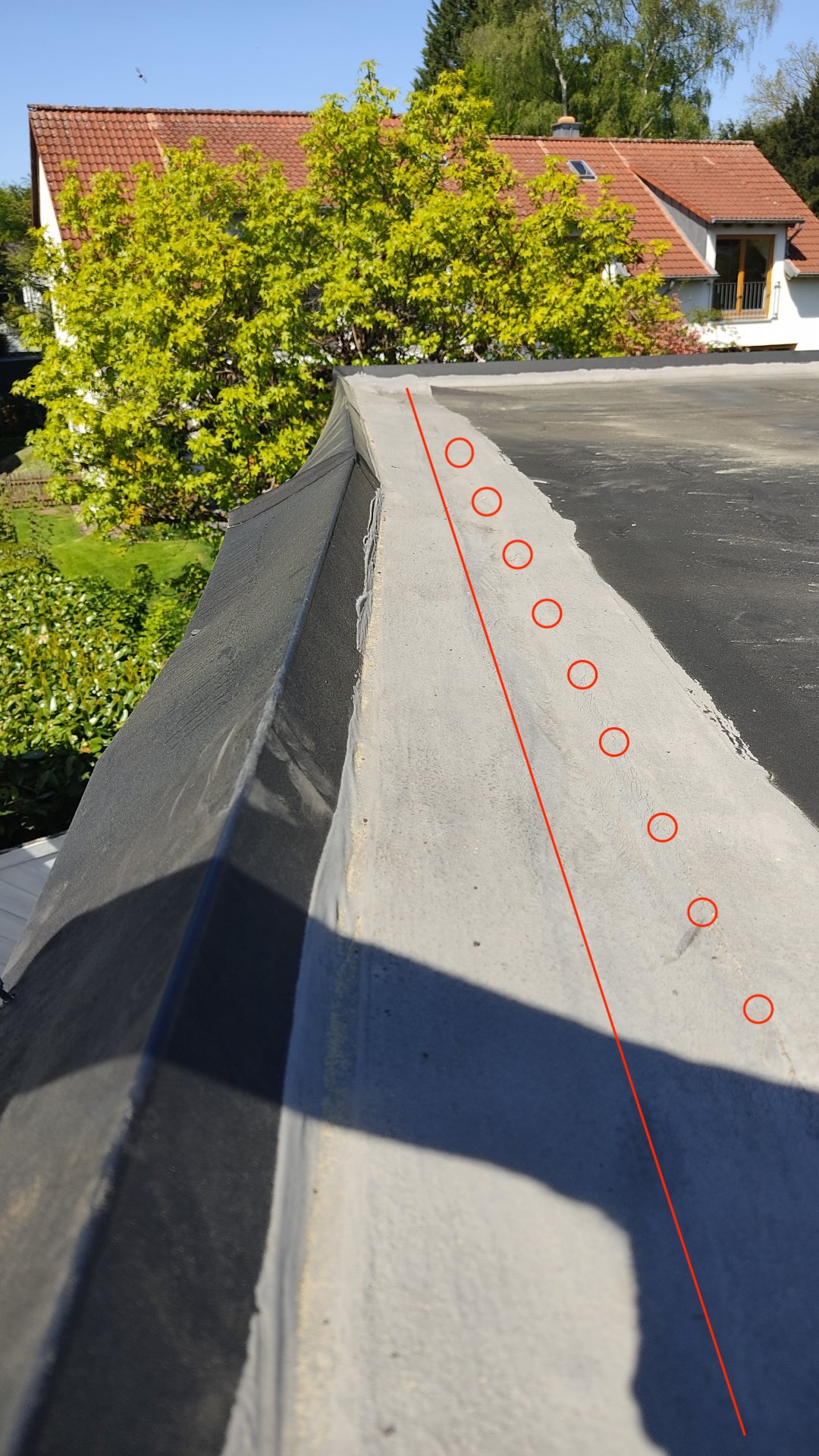

    Bei alten EPDM Dachbahnen ist es meist schwierig mit den Mitteln, die für eine Neuverlegung gedacht sind, einen wasserdichten Anschluß herzustellen.
    Bevor du da großflächig zurückbaust, würde ich erst einmal testen ob die Verbindung mit Primer und Neuware noch möglich ist.
    Bei Dir ist ja schonmal mit Flüssigkunstoff im Randbereich eine Reparatur durchgeführt worden. Für einen Laien ist das vermutlich die einfachere und vernünftigere Lösung.
    Ich würde jetzt anhand der vorliegenden Fotos den Randbereich an der roten Line auftrennen:
    Das Randprofil ausrichten und neu befestigen und die EPDM Bahn mit einer Linenbefestigung oder mit Haltetellern (rote Kreise) an der Schalung befestigen und dann beides mit Flüssigkunstoff und Vlies verbinden.

    Bist du dir zu 100% sicher, dass das eine EPDM-Bahn ist und nicht eine schwarze PVC-Bahn?
    EPDM-Bahnen enthalten keinen Weichmacher und können deswegen eigentlich nicht schrumpfen. Das sieht bei PVC-Bahnen ganz anders aus.
    Wolfin z.B. ist eine schwarze bitumenverträgliche PVC-Bahn.
    Bevor du also los rennst und irgendwas kaufst, prüfe bitte das verbaute Material.

    das ist schon mal ein guter Hinweis, zuvor zu testen, ob die Materialien überhaupt funktionieren.
    Mit Vlies und Bauder Liquitec Detail war ich an anderen Stellen auch schon dran - das war recht einfach. Ich dachte nur, ich könne es jetzt mal "richtig" oder besser machen.
    Jetzt hat mich die nächste Antwort aber ins Grübeln gebraucht, ob es denn wirklich EPDM ist, denn das Zusammenziehen habe ich an verschiedenen Stellen des Daches.
    Vielen Dank und viele Grüße aus Refrath
    Matthias

    Hallo ToTi,
    bis zu deiner Antwort kannte ich noch keine PVC-Bahnen :(
    Jetzt bin ich am Zweifeln, habe mir von Chat-GPT gerade ein paar Tipps zum Erkennen von PVC geholt - Armierung und Elastizität werden da hoch gehandelt.... Muss ich nochmal aufs Dach nachgucken...
    Danke und viele Grüße aus Refrath
