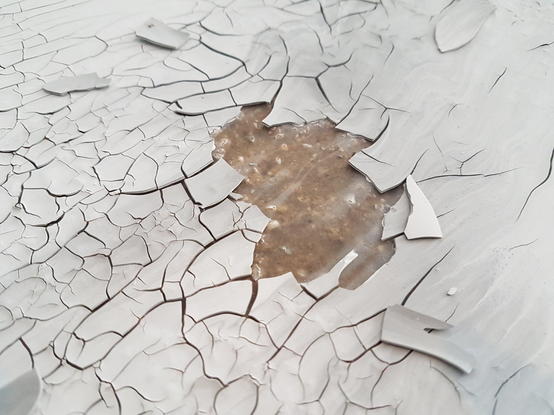

    Hallo Experten,
    ich bräuchte bitte Hilfe bei folgendem Thema:
    In meiner Garage habe ich mich für Epoxidharz Fussboden entschieden. Baustoffhändler hat mir die Mengen für Grundierung (farblos) und Versieglung (Farbe) berechnet.
    Nach Anleitung Grundierung und Versieglung aufgebracht - Ergebiss klasse! (Freitag, 17.05.)

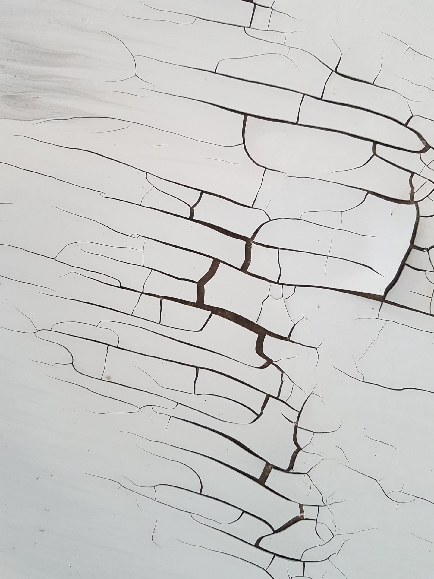

    Nach 5 Tagen (Dienstag) ist noch alles top. Heute will ich die Garage wieder einräumen und sehe dass die 2. Schicht (Versieglung) überall aufgeplatzt ist! Siehe Bilder.
    Die zweite Schicht (Versieglung) hat sich von der Grundierung gelöst. Die Grundierung scheint sauber auf dem Betonfussboden zu haften - soweit man das auf dem zweiten Bild erkennen kann.
    Was habe ich falsch gemacht?
    Den Hersteller kann ich nicht fragen, da er für Privatpersonen keine Beratung vorsieht. Den Baustoffhandel möchte ich noch nicht damit konfrontieren, da der Verkäufer mir meine Fragen vor Ort nur mit Hilfe der Herstelleranleitung beantworten konnte.
    Zum Ablauf:
    - Bodenplatte (6 Jahre alt) abgeliffen/ angerauht
    - Abgesaugt in 3 Arbeitsgängen
    - Grundierung angerüht (3min) umgetopft und gerührt (1 min) mit Akkuschrauber wegen niedriger Drehzahl
    - Grundierung mit Rolle aufgebracht
    - 2 Tage trocknen lassen (nach 12h laut Hersteller begehbar)
    - Versieglung nach Anleitung (3min rühren, umtopfen, 1min rühren) mit Rolle ausgebracht (12kg waren notwendig/berechnet berechnet worden, 18kg habe ich verarbeitet)
    - an dem Tag der Versieglung war es ca. 15° warm - anschließend Garage verschlossen (Fenster zu)
    - nach 5 Tagen (Dienstag) den Übergang von Boden zur Wand mit Silikon geschlossen (Fenster auf)
    - Heute Mittag sehe ich das Unglück
    Im Internet habe ich gar nichts dazu gefunden.
    Kennt sich jemand damit aus und kann mir sagen, was ich falsch gemacht habe?
    Vielen Dank im Vorraus.

    Nein, zweite Schicht soll laut Datenblatt zwischen 24h und fünf Tagen aufgebracht werden. Bei mir waren es 2 Tage.

    eine Anmerkung noch - man kann auf dem ersten Bild gut erkennen, wie das Harz nicht nur gelöst ist, sondern dass es scheinbar auch zusammengeschrumpft ist. Manche Risse sind 4mm groß.

    Kein Verbund eingegangen - waren diese bei Ihnen verwendeten Grundierungen und Versiegelung - selber Hersteller und auch nicht 'abgelaufen'? Frost bekommen eventuell? M. A. nach ist bei der Grundierung deutlich Blasen Bildung zu sehen, musste die Grundierung angeschliffen werden? das kann auf den Bildern auch täuschen aber diese Schichtstarken erscheinen relativ stark? @Manufact?Ich tendiere erstmal in Richtung - chemisch tot... Wer ist den Hersteller?messen sie bitte die Schichtdicken und sagen den Hersteller, falls sie hier nicht öffentlich mögen, es gibt auch die Möglichkeiten via pm mit mehreren Mem....

    Grundierung und Versiegelung vom gleichen Hersteller. In der Woche gekauft wie aufgebracht. Frost gab es die letzte Zeit nicht. Alles haltbar bis Ende 2020.
    Schichtdicke 1mm.
    Anschleifen musste man laut Anleitung nicht.
    Kleine Bläschen hatte die Grundlegung tatsächlich, aber nur vereinzelte Lufteinschlüsse.

    Grundierung Sikafloor 156 (2x 10kg für 40qm).
    Und zweite Schicht 3x 6kg Sikafloor 2540w Versiegelung.

    Aber die Schichtdicke der Versiegelung sieht auch für mich viel zu dick aus.

    Dicke der Versiegelung ca. 1mm.
    Der Verkäufer hat 18kg für die 40qm berechnet.

    Wenn ich ehrlich bin, hatten wir solche Ablöseerscheinungen noch nie..
    Die Dicke der Grundierung scheint mir relativ hoch zu sein, wir haben normalerweise eine relativ "Klare" Schicht. Die im Foto abgebildete Schicht ist ziemlich "Braun"
    Für mich sehen die "Chips" wesentlich dicker als 1 mm aus (was auch schon viel zu dick wäre)
    Zudem: Wurde eventuell der Taupunkt unterschritten (Häufig in der Übergangszeit).
    Mein Ratschlag:
    Alles ersteinmal grob abstrippen, dann mit der Flex (Drehzahlgeregelt) vorsichtig an- / abschleifen (K80, dann K120) planer Schleifteller (am besten MIRKA Schleifgitter).
    Dann Temperatur des Bodens messen, rel. LF und T der Luft und mit Mollier-HX-Diagramm die tatsächliche LF am Boden errechnen.

    Die Grundierung ist eigentlich total klar! Dürften auch nur 0.5-1mm sein. Ich hatte ja nur 2x10kg.
    An den freigelegten Stellen ist die Grundierung makellos. Der Fehler liegt meiner Ansicht nur bei der Versiegelung. Aber warum hat die sich so zusammengezogen?
    Die Dicke der Chips liegt bei 0.5mm, 0.8mm und 1mm was ich gemessen habe.

    Was mir aufgefallen ist, dass auf dem Kaufbelegt der Vermerk steht "2 Schichten Versieglung empfohlen!!"
    Bedeutet dass, das ich die Menge von 18kg hätte halbieren sollen und in zwei Arbeitsschritten ausbringen müssen oder, dass ich die Versieglung 2x ausbringen muss - also je 2x 18kg?
    Wenn ersteren dann war die gleichzeitg ausgebrachte Menge vielleicht "zu viel auf einmal"?

    Ja wie ich bereits bemerkte bei ihren 40 m² wären es im Mittel ca 10 kg pro Auftrag und nicht 18kg in einem `Arbeitsgang', daher ist dort zuviel eingebracht wurden, zur vollen Deckung im Farbton gehört grundsätzlich 2x lig Anstrich/Walzen/Rollen etc.

    Ja, scheinbar liegt hier der Fehler...
    Aber auch bei 2x Ausbringen könnte doch eine Schicht unbemerkt lokal recht dick ausfallen. Dass reist dann immer ein?
