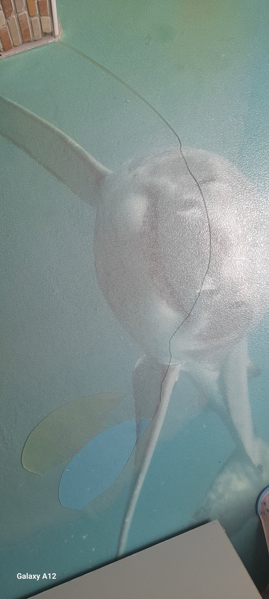

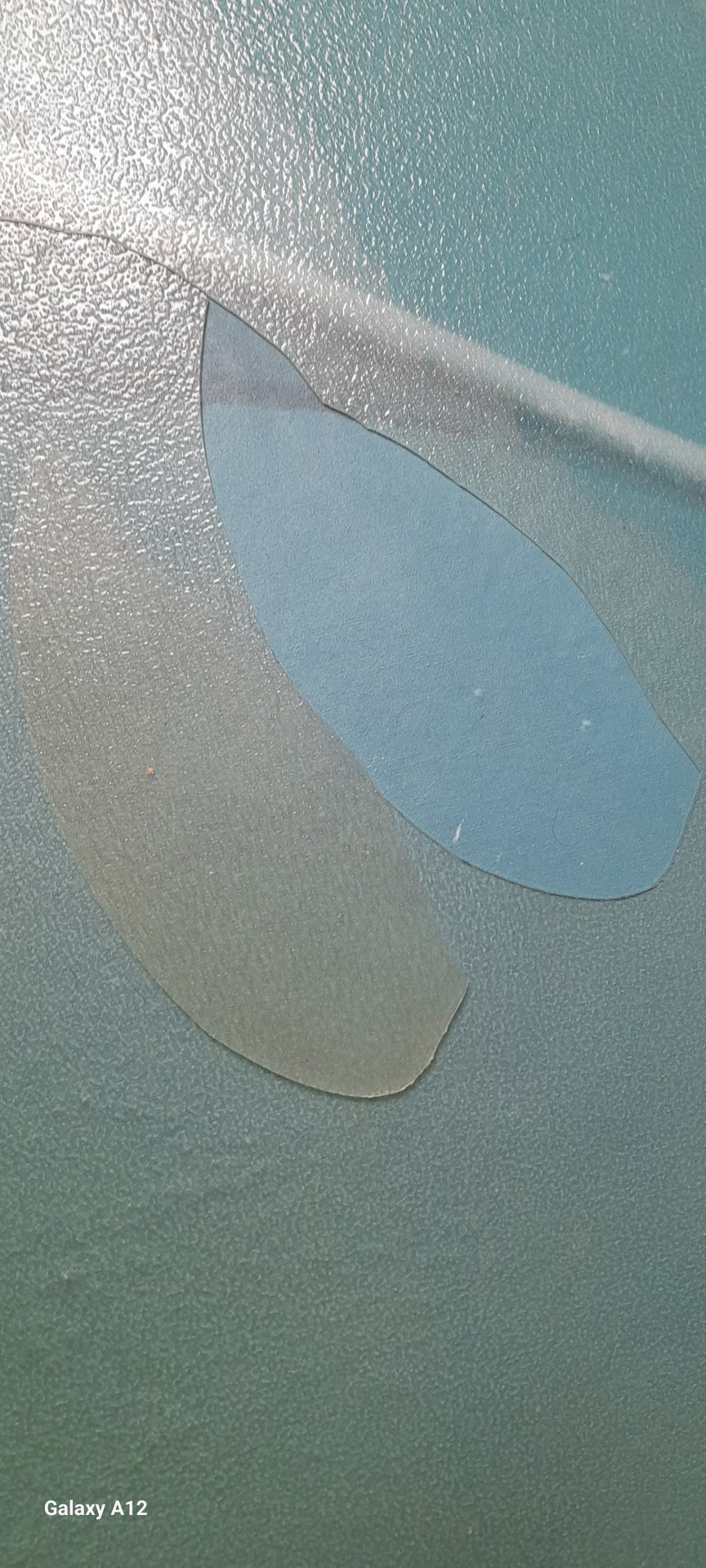

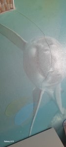

    ich habe folgendes Problem. Mein Epoxidharzboden im Badezimmer ist gerissen ist wohl Feuchtigkeit drunter gekommen. Kann man jetzt das Stück raus machen was lose ist und neu gießen oder verbindet sich das dann nicht mit dem alten was noch fest mit dem Boden ist?
    Ein kleiner Teil ist auch schon komplett rausgebrochen
    Lege mal 2 Bilder mit dazu

    Das sieht nach "es löst sich alles komplett vom Boden ab" aus. Was ist das für ein Boden? Ist da ein Poster drunter?
    Da hält vermutlich gar nichts (mehr) drauf. --> 1 x NEU.
    Flicken wird nix.
    Wir brauchen mehr Details.

    Ja ein Folien Bild ist das. Das löst sich nur vom riss ausgesehen nach unten und Richtung links zur Dusche hin. Nach oben hin ist das Harz noch fest

    Ändert nichts daran dass das alles raus muss.

    Hab ich mir ja schon fast gedacht gehabt das es alles raus muss. Gibt es irgendeine Möglichkeit das man den Harz lösen kann ohne das ich mir das Bild kaputt mache?
