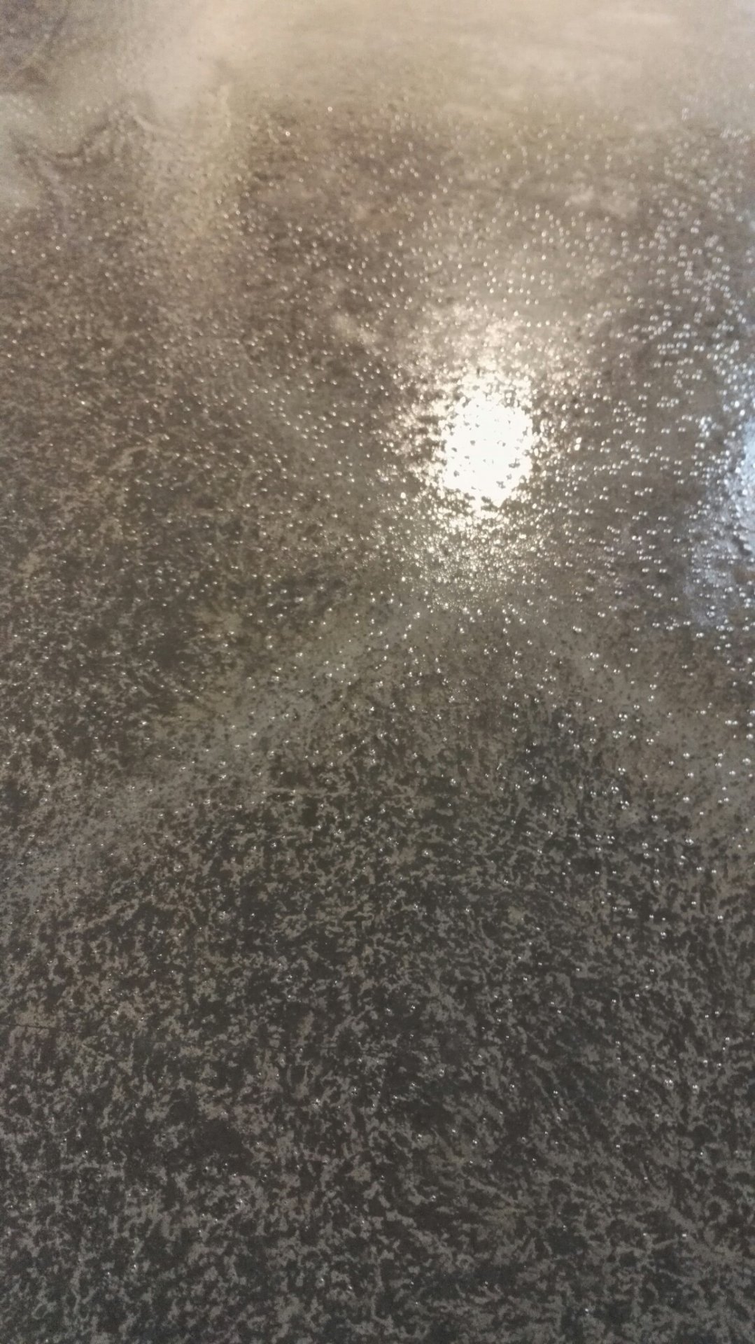

    hallo,
    ich möchte gerne einen Zement-Boden (Ausgleichsmasse) mit transparenten Epoxiharz versiegeln. Ein Probeanstrich entsprechende Herstellerangaben mit einer (Schaumstoff)-Rolle aufgetragen hat auf der Oberlfläche lauter kleine Bläschen ergeben, siehe Bild anbei.
    Was mache ich falsch? falsche Rolle? besser mit Rakel arbeiten?

    möglicherweise hast Du beim Anmischen zu viel "Gas" gegeben da jede Menge Luft mit eingemischt wurde. in welcher Stärke soll den Aufgetragen werden ? evtl. besser mit Glätter auftragen und verteilen., ...

    möglichst dünn..:-) 1-2 mm...ich habe noch eine kleine Stelle nur gegossen, da war es besser... die Bläschen sind auch nur oberflächlich, daher meiner Vermutung, dass es durch die "falsche"? Rolle kommt...

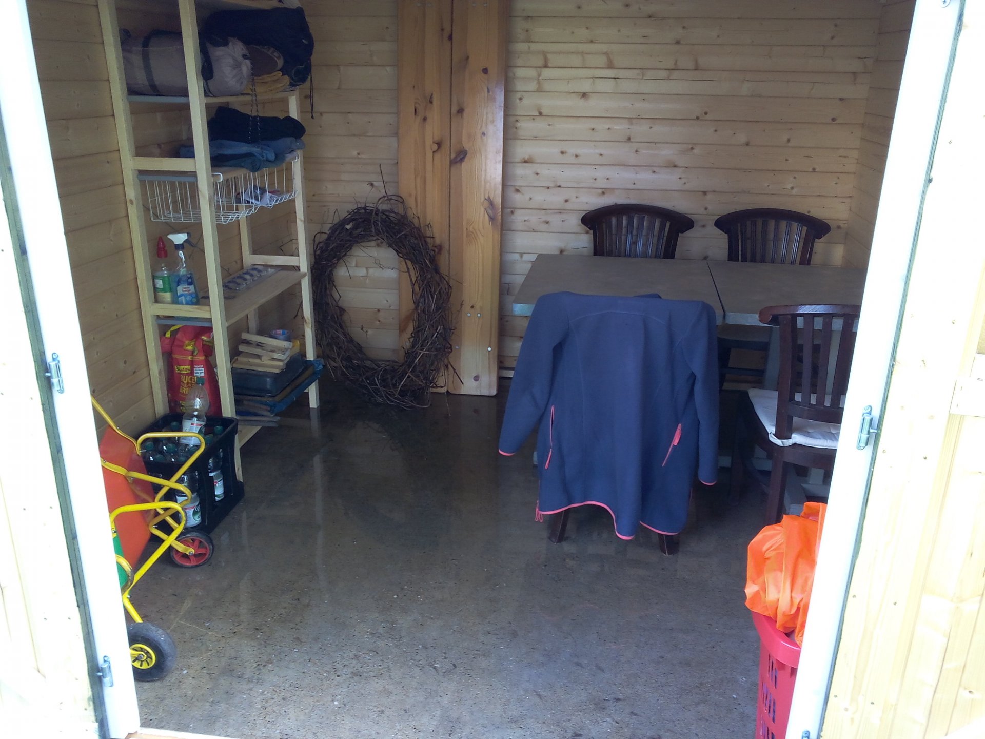

    Ich habe beim Gartenhäuschen 3mx3m die Bodenplatte auch mit Epoxiharz versiegelt. Ist aber schon länger her. Ich glaub, eine Schaumstoff-Rolle hatte ich da nicht. Eher eine Rolle mit kurzen Haaren. Wenn die Fläche nicht zu groß ist, tut es sicher auch ein breiter flacher Pinsel.
    Jedenfalls ist das Epoxiharz bei uns spiegel glatt geworden. Sah aus wie frisch gewischt.
    Den Beton habe ich vorher mit dem Betonschleifer noch glatt geschliffen, so dass man die Steine besser sieht.

    Mit Kurzflorrolle auftragen und mit Stachelwalze überarbeiten.

    ich glaube die Aussentemperatur war bei der Verarbeitung zu hoch, so dass sich mit der Rolle Blasen gebildet haben, weil die Masse schon abgebunden hat...mit dem Spachtel hat es besser geklappt, obwohl auch der Spurem hinterlassen hat, da die Masse nicht richtig verlaufen ist...
    jetzt meine Frage, ich würde den „misslungenen“ Teil des Bodens gerne etwas abschleifen, also die Blasen und Spachtelspuren und dann neues Harz dünn drüberstreichen... hierzu würde ich einen Tellerschleifer nehmen.
    welche Körnung würdet ihr empfehlen, um die Unebenheiten zu beseitigen?
