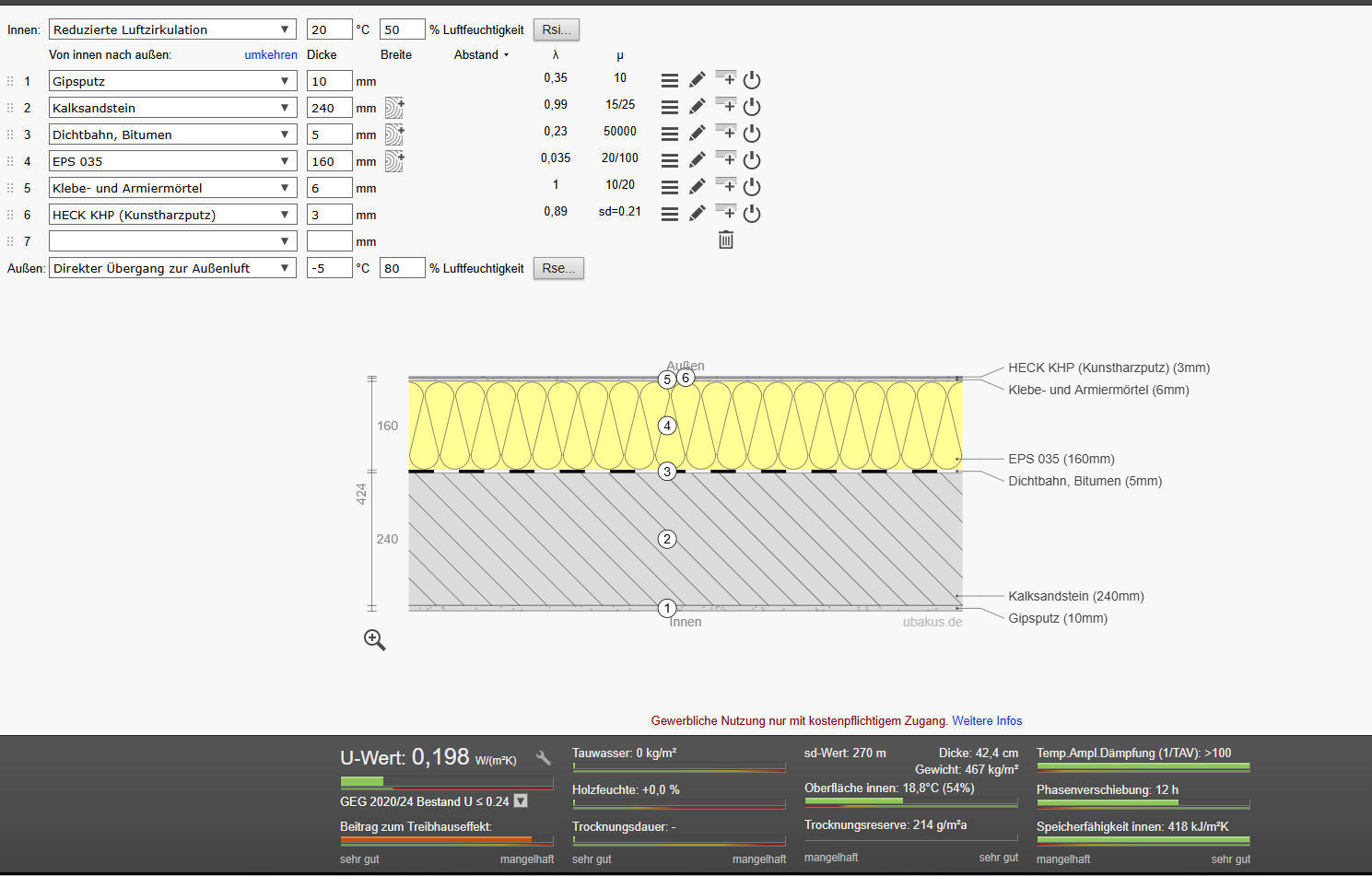

  4. #4 dedieter, 15.10.2025
    dedieter
    dedieter
    05.01.2022
    Das ist das Ergebnis. wie kann ich das jetzt interpretieren?
  5. BaUT
    9.532
    6.017
    Funktioniert offenbar infolge der großen Dämmstoffdicke ähnlich wie die erdberührte Kelleraußenwand, wo außen ja auch eine Bauwerksabdichtung aus PMBC (KMB) drauf ist. Also kein Taupunkt im Mauerwerk.
