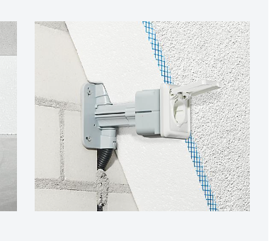

    wir bekommen bald unsere Außendämmung montiert und müssen die Elektrik vorbereiten. Kabel sind schon (an der Außenwand) gelegt, Plan war, dass wir Steckdosen, Schalter und Lampen außen auf Teleskopdose/-Geräteträger von Kaiser montieren, die auf die Höhe der Dämmplatten gekürzt werden.
    Jetzt frage ich mich nur, wie der Bereich um die Dosen selbst gedämmt wird. Auf der Website von Kaiser sieht das schön ordentlich aus, weil der Ausschnitt der Platten da ohne einen Millimeter Luft um die Teleskopstangen passen.
    Nur: Wie bekommt man das hin? Ich habe im Netz geschaut und nirgendwo passende EPS-Teile gefunden. Gibt es da eine Patentlösung, damit an den Dosen keine Kältebrücke entsteht?
    Ich frage mich auch, auf welche Höhe ich die Stangen am besten kürze. Die Bodenplatte des Trägers hat ja auch noch eine gewisse Höhe.
    Bin für alle Ideen und jeden Input offen!
