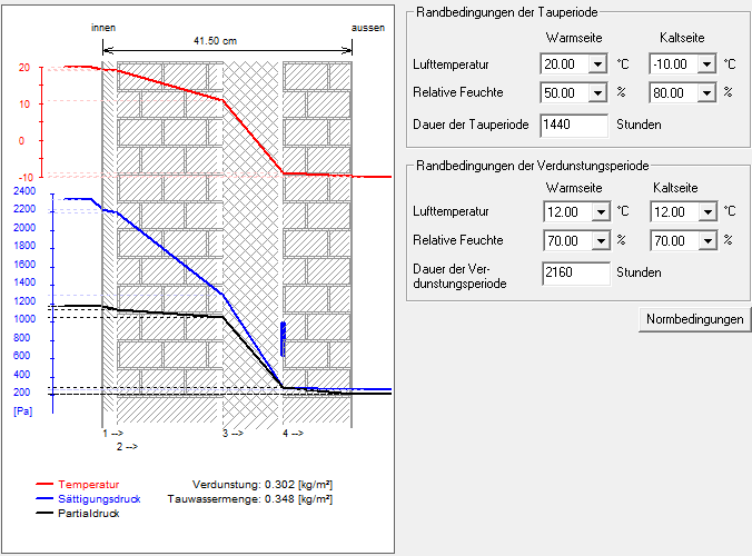

    Hallo zusammen!
    Ich habe aktuell Angebote vorliegen für die Dämmung einer 10cm breiten Hohlschicht im zweischaligen Mauerwerk.
    Laut Firmen ist das so kein Problem, vorgeschlagen wurde EPS 033 als Dämmstoff, da ein Kriechkeller existiert, in dem die Wand bis zum Boden inkl. Hohlschicht runtergeht. Innen und Außenmauer sind bis Erdreich Kalksandstein, darüber außen Klinker und innen auf Betonplatte Porenbeton 17,5cm. Grundsätzlich finde ich EPS gut, als Laie kommt mir das als sicherster Dämmstoff vor. Da ich lieber Fakten sehe statt nachher in die Röhre zu gucken wollte ich hier noch einmal nachfragen, ob das so in Ordnung geht. Ich habe dazu mal die Taupunktberechnung durchgeführt und dabei kam folgendes heraus:
    Das sollte ja so in Ordnung sein (?), was mir Sorgen macht ist, dass scheinbar mehr Tauwasser anfällt als Verdunsten kann. Sind diese Sorgen berechtigt?
    Über Antworten würde ich mich freuen!
    Vielen Dank.
