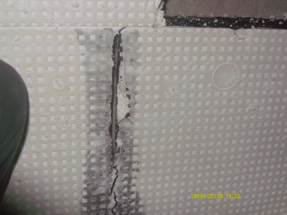

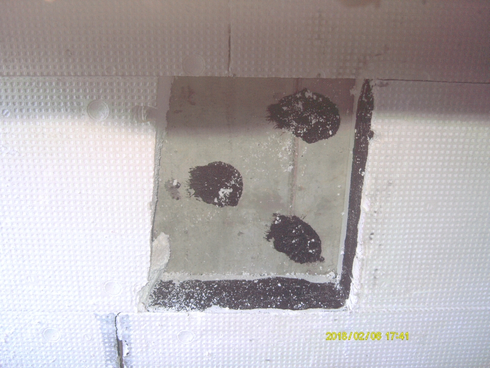

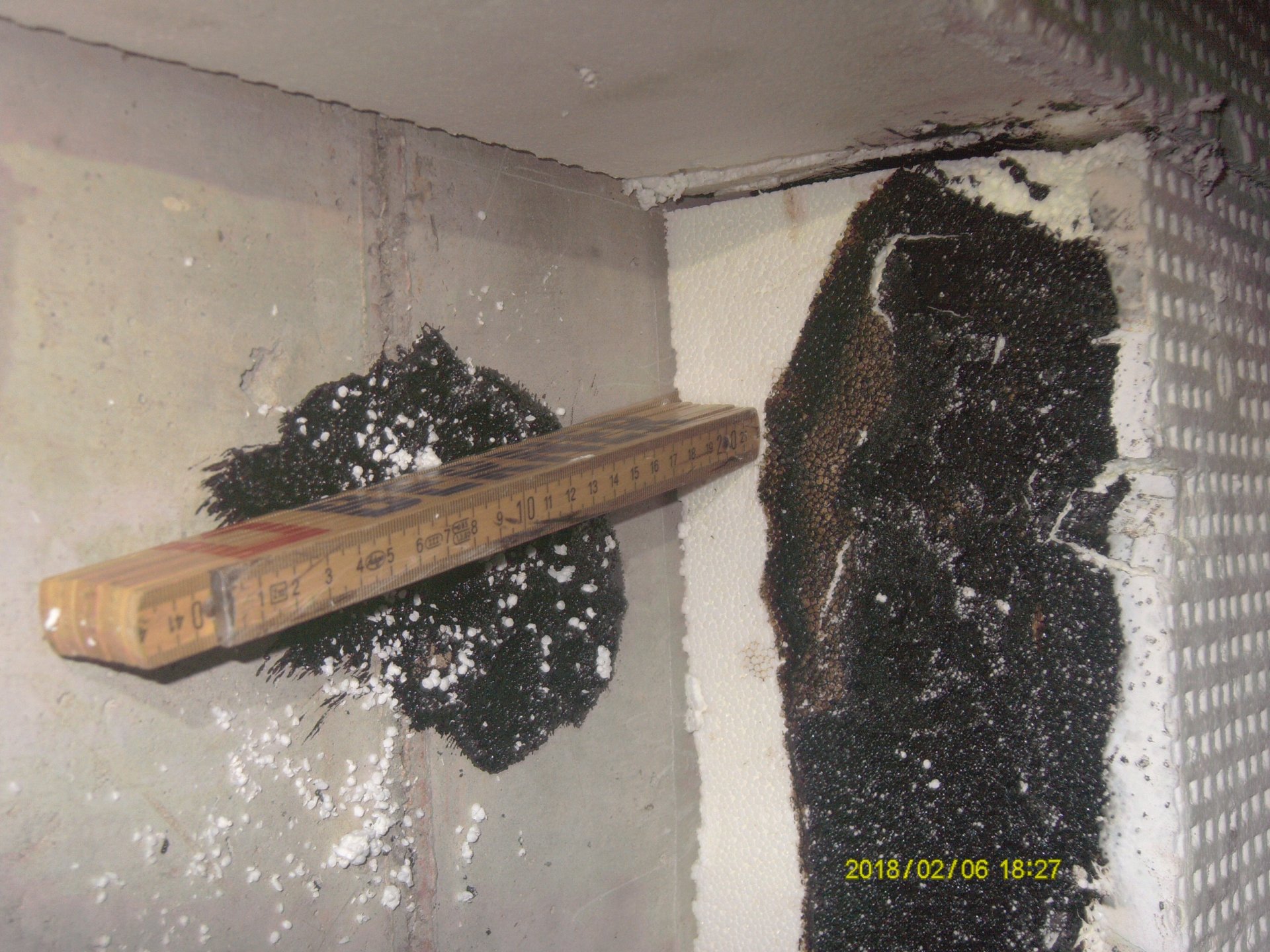

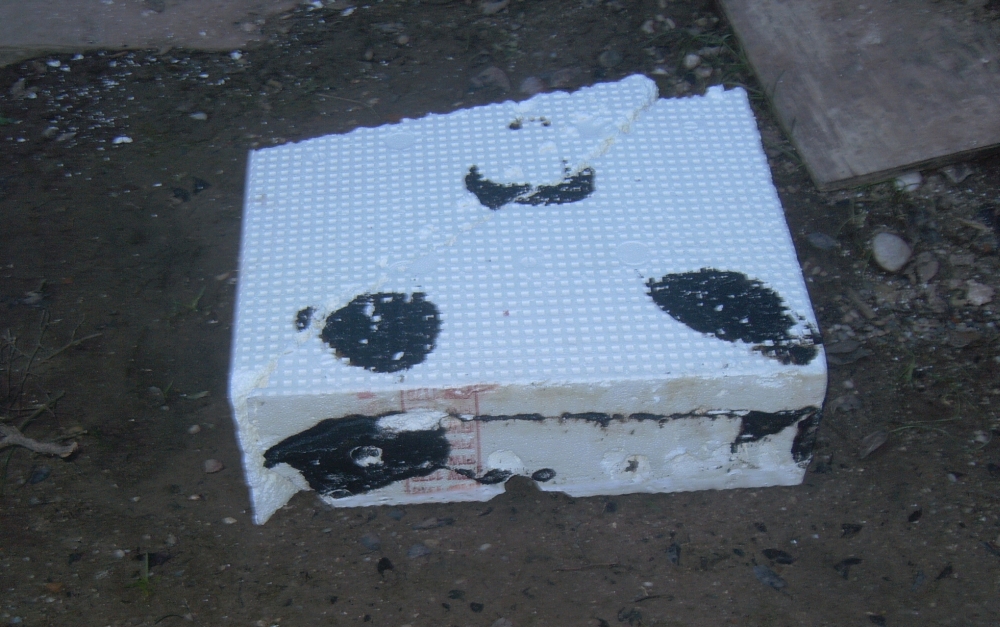

    Guten Tag Zusammen,
    hier bin ich schon wieder,und heute möchte ich Euch mit Fragen zu EPS kleben auf Bitumenbeschichtung belästigen.
    Bei unserer Haussanierung habe ich selbst den größten Teil der Perimeterdämmung auf eine 2 Komponenten Dickbeschichtung angebracht. Leider schaffte ich nicht alles und die Gipser mussten den Rest machen. Ich möchte Euch einige Bilder zeigen und dann darum bitten mir mitzuteilen wie es eine Fachfirma machen sollte.
    Da an einer Stelle der Bewehrungsstahl der Mauer rausschaute, sollte dieser auch mit der Beschichtung "grundiert" werden. Es war nicht etwas Spezielles beauftragt. Sondern einfach: "Bitte mit Bitumendickbeschichtung streichen und mit Perimeterdämmung dämmen."
    Gilt bei diesen Platten/Bitumenkleber (nach Fachregeln) genauso die Randwulst und drei Batzen oder das vollflächige verkleben?
    Wie ist der richtige Übergang zum Boden?
    Auf die Nachfrage ob da nicht ein Dichtband hingesollt hätte wurde geantwortet" haben grad keines da gehabt".
    Auf Eure Antworten freut sich

    Vollflächig - mit Zahnkelle. Sicher das es Bituminöser 'Kleber' war?
    Weiterhin ist Perimeter auch zu 'dübeln' und zwar bei zum Beispiel Betonwand im Erdreich, das ist aber abhängig von der Perimeter - in die Zulassung sehen bitte.
    Weiterhin ist die bei Ihnen verwendete Peri in weiss mit dieser Struktur nicht generell für Erdbau geeignet, nur unter bestimmten Voraussetzungen - irgendwo steht auf den Platten eine Z xxxx Nr.,da bei Ihnen ja doch recht häufig irgendwas verbracht wurde, auch bitte überprüfen.Definitiv ist das kein BASF, Bachl, DOW, Ursa etc bei Ihnen, wir fragen @FabianWeber
    Weiterhin gehört am Übergang Peri zu Ihrer WDVS in der Sparvariante ein Kellenschnitt plus Abspritzung dazu besser ist natürlich ein kleines Tropfkanten Profil.

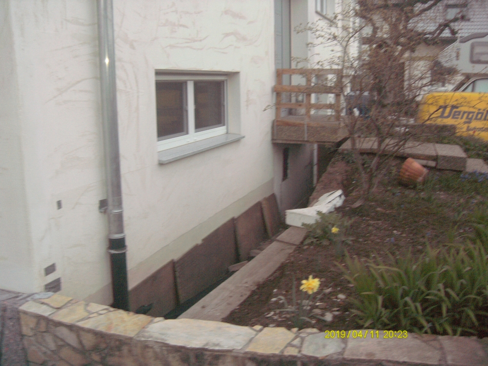

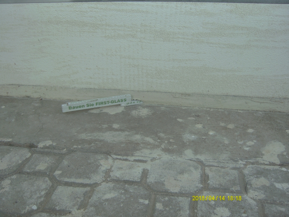

    Guten Tag Herr Sil,
    vielen Dank für Ihre Erläuterungen.
    Bei dem Kleber/Beschichtung handelte es sich um die Remmers 2k Bitumendickbeschichtung.

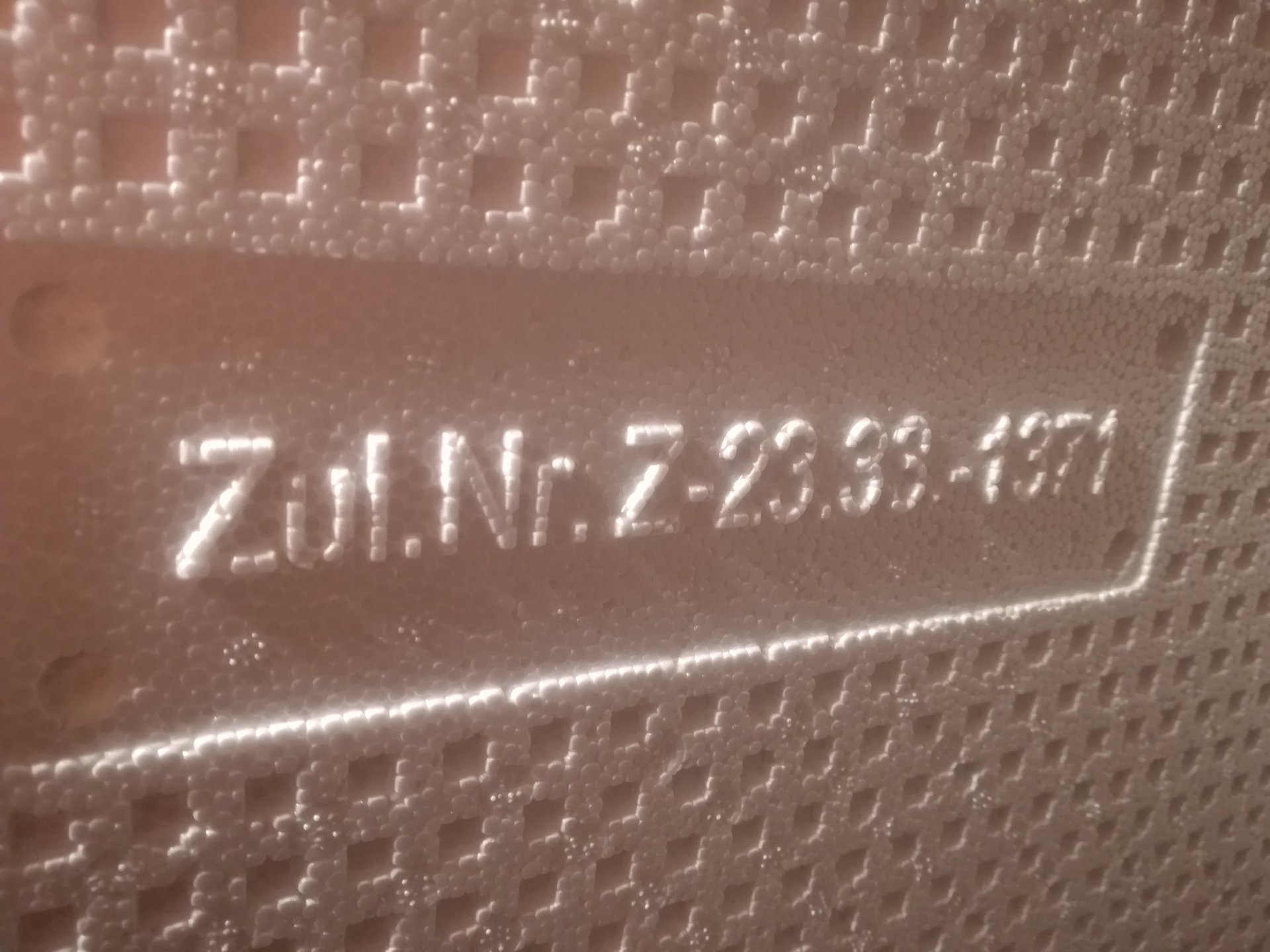

    Als ich den Gipsermeister fragte, ob die Sockel/perimeterdämmung nicht verdübelt wird, hat dieser verneint. Das System würde durch die Verdübelung undicht werden.
    Ich habe ein Bild der Stelle eingefügt. Wie unterscheidet sich Sockel von Perimeterdämmung? Brauche ich hier etwas Spezielles?
    Ich habe die andere Hälfte der Platte noch rausgemacht, dank der großen Fugen kein Problem. Auf der Platte ist keine Nummer eingegossen. Einzigst die rote Aufschrift, diese könnte FTW1178 heißen. Könnte es eine für Sto hergestellte Platte sein? Sto PS30SE?
    Gibt es für die Sockel/Perimeterdämmung eine extra Zulassung? Allgemeine bauaufsichtlich Zulassung?
    Könnten Sie mir bitte ein link oder Bild eines fachmännisches Übergangs einstellen.
    Bedanke mich und Gruß
    Helmut

    Jedes Produkt hat ein technisches Datenblatt etc dort sind entsprechende 'Kürzel oder Indizes' vermerkt - Anwendungsgebiet nach DIN 4108-10,ich habe ein Beispiel mal eingefügt.
    Die ps30se hat zum Beispiel keine Zulassung für drückendes Wasser oder kapillar Saum etc
    natürlich.gibt es Produkte die Verwendung in verschiedenen Bereichen haben gemäß Zulassung eben

    So was bei Profil Ausführung - Kellenschnitt geht auch, Hintergrund ist falls der Sockel doch mal 'Wasser' zieht, es kein 'Weitersteigen' in den Putz gibt und natürlich bei Witterung 'etwas' abhalten eventuell fassadenrinnendes Wasser.
    Zum weiteren ist das auch hilfreich beim Farbgeben bzw bei der Sockelerneuerung falls notwendig.

    Muss nicht unbedingt sein, bei flächenbündiger Weiterführung wird normalerweise im Übergang das Gewebe eingespachtelt. Übrigens können gleiche Dämmplatten auch mehrere Anwendungsfälle erschlagen, das steht dann im Datenblatt jeweils drin. Somit kann die Primeterdämmung auch die Sockeldämmung sein usw. wenn die Platte das kann. Das ist eigentlich auch üblich so, weil das für den Verarbeiter natürlich viel einfacher ist.

    Deine Liste machte dem armen Helmut doch Angst. :eek: So schlecht ist der Sockel doch gar nicht ausgeführt, mal von den Fenstern abgesehen. Es muss auch nicht immer vollflächig geklebt werden, kommt immer auch auf den Lastfall an.

    Das Prüfzeugnis sagt jedenfalls, dass die Platte von Helmut (also nicht die aufm Kopf :)) geeignet ist, jedenfalls wenn er kein drückendes Wasser hat. Darum darf auch auf vollflächiges Kleben verzichtet werden. Allerdings waren die Monteure schon ein bisschen sparsam mit dem Kleber, auch bei Batzen sollten doch min. 40% der Fläche bestrichen sein.

    Helmut, meiner Meinung nach kannst Du dich auf wichtigere Mängel konzentrieren, hier kannst Du aber bisschen Geld rausholen. Neumachen würde ich hier nix an der Fläche.
    Nur die Fensterbretter und Anschlüsse müssen schon passen!

    Wie kommst auf Swisspor, ich dachte sto ps30se oder sowas - voll zu verkleben sind diese. :confused: anbei Fabian die Beschichtung oder Mörtel hat aber auch dort nichts an den Flanken oder Stößen von Stirnseite etc zu suchen.
  15. #15 Fabian Weber, 14.04.2019
    16.599
    6.625
    Die Nummer vom Prüfzeugnis auf dem Foto gegoogelt.

    Naja jedenfalls habe ich so gelernt, dass vollfächig nur bei drückendem Wasser Pflicht ist.
  18. SIL
    10.891
    4.222
    Ne guck bei der sto Platte-das kannst nicht immer so pauschal sagen-je nach Verwendung eben und Zulassung halt, das selbige gilt natürlich auch für den verwendeten 'Kleber oder Mörtel' ....

    Hallo Ihr Zwei,
    Habe ich richtig verstanden?
    Auch wenn nicht vollflächig geklebt werden müßte, sind sie bei uns trotzdem nicht richtig geklebt.
    Gruß Helmut
  20. #20 Fabian Weber, 19.04.2019
    16.599
    6.625
    Die Batzen dürften schon ein bisschen größer sein, ja. Ich hatte gelesen 40% der Platte.
