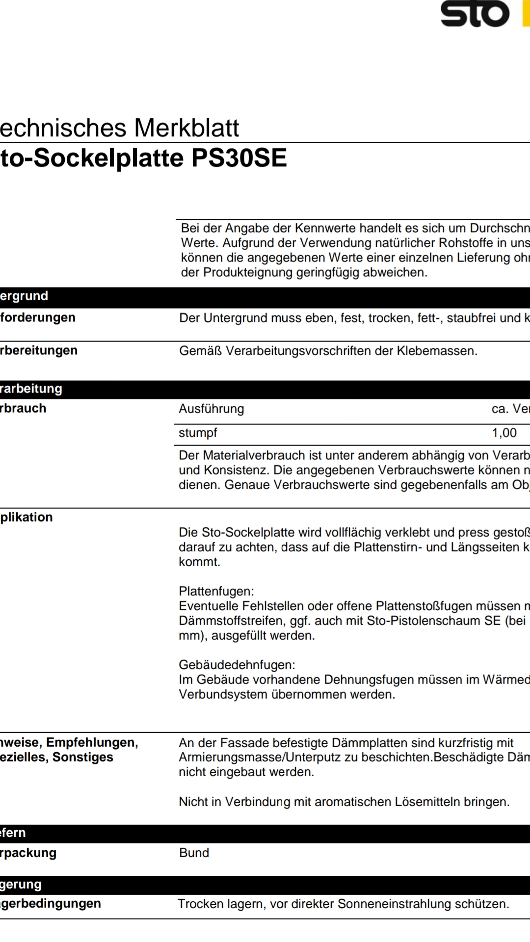

    Nein Nein Fabian sto30pse voll verklebt - schau doch mal in die Verarbeitungsrichtlinie und Nein es wird dort bei dieser Platte als Verwendung Sockel nicht differenziert, zumal die keine Zulassung 'drückend etc hat' :mauer
  2. #22 Fabian Weber, 19.04.2019
    16.529
    6.596
    Weißt Du jetzt welche Platten das sind, hab ich was übersehen?
  3. SIL
    10.874
    4.219
    Ja hat Helmut nun doch mehrmals bezeichnet sto PS30SE ;) so ist richtig.
  4. #24 Fabian Weber, 19.04.2019
    16.529
    6.596
  5. SIL
    10.874
    4.219
    Eh habe ich das nicht gleich gesagt, da hast das technische Blatt dazu :boxing#14
  6. #26 Fabian Weber, 19.04.2019
    16.529
    6.596
    Klickst Du link. Hehe
  7. #27 Saniergenervter, 19.04.2019
    Saniergenervter
    Saniergenervter
    18.12.2016
    173
    KFZmechaniker
    Ortenau
    Hey ihr Zwei,
    Ihr seid super, Ihr dürft Euch am Pult ein Fleißkärtchen abholen.
    Ich hab das Blatt mindestens schon 5 mal in der Hand gehabt ich weiss nicht warum ich das nicht gelesen habe. Ich sehe momentan vor lauter Bäumen den Wald nicht mehr.
    In meiner Laienmeinung war ich der Meinung, dass die Platten zumindest umlaufend (Randwulst) geklebt werden müssen um eine Konvektion und eine Hinterwanderung der Platten durch Ungeziefer (Ameisen,Kellerasseln) zu unterbinden. Unsere (durch die Gipser geklebten) Platten sind ja nach unten auch nicht abgedichtet, die Luftströmung kann hoch bis zu Dachschalung.
    Einen schönen Abend
    Danke und Gruß Helmut
