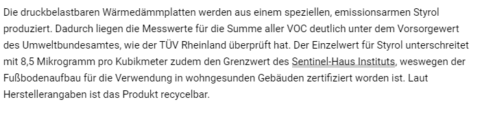

    auch wenn ich hier evtl. Schelte mit meiner Frage beziehe... Ich frage trotzdem.
    Aus Styropor-Dämmplatten, die in Innenräumen eingesetzt werden, z.B. als EPS DEO unter dem Estrich, kann es dort zu Ausgasungen kommen?
    Ich werfe jetzt mal die Begriffe Penthan, was als Treibmittel eingesetzt wird, und Styrol, was als Grundmaterial für EPS verwendet wird in den Ring.

    Dazu müsstest du den Dämmstoff quasi von der Fertigungsstraße nehmen und ihn direkt verbauen, ehe die flüchtigen Stoffe ausgasen konnten.
    Ich weiss nicht, wie realistisch so ein Szenario ist und welche Grenzwerte dieser Stoffe überhaupt erreicht werden können, wenn die Situation wie von dir beschrieben ist. Klar, versiegelt sind die Dämmstoffe unter dem Estrich nicht, schließlich gibt es Dehnfugen und so weiter... ich frage mich eher, wie viele mg Treibmittel je kg Dämmstoff aus der Produktion noch vorhanden sein können.
    Also, zur Klarstellung: Ich halte das nicht für ein realistisches Bedrohungsszenario.

    Die Thermodynamik ist recht gnadenlos, dass es da zu Ausgasungen kommen "kann", ist wohl sicher... Eine Gefährdung durch die von dir genannten Schadstoffe wäre mir im Wohnbau trotzdem neu und zuletzt stellt sich dann auch noch die Frage nach den "garantiert nicht ausgasenden" Alternativen...

    Isobouw Ecoline.
    Davon abgesehen besteht EPS aus Polystyrol. Gast wohl genauso viel aus wie der aus demselben Material bestehenden Joghurtbecher, CD Hülle (falls Du alt genug bist, die noch zu kennen), klassische Styropor-Verpackung oder Kinderspielzeug.
    Insgesamt ein absolut harmloser Stoff.
    Was ist die Alternative? PUR gibt auch Stoffe ab. Druckfeste Mineralwolelplatten? Kann auch schon mal Schadstoffe enthalten (nen alter Test sprach von Nickel, Blei, Formaldehyd).
