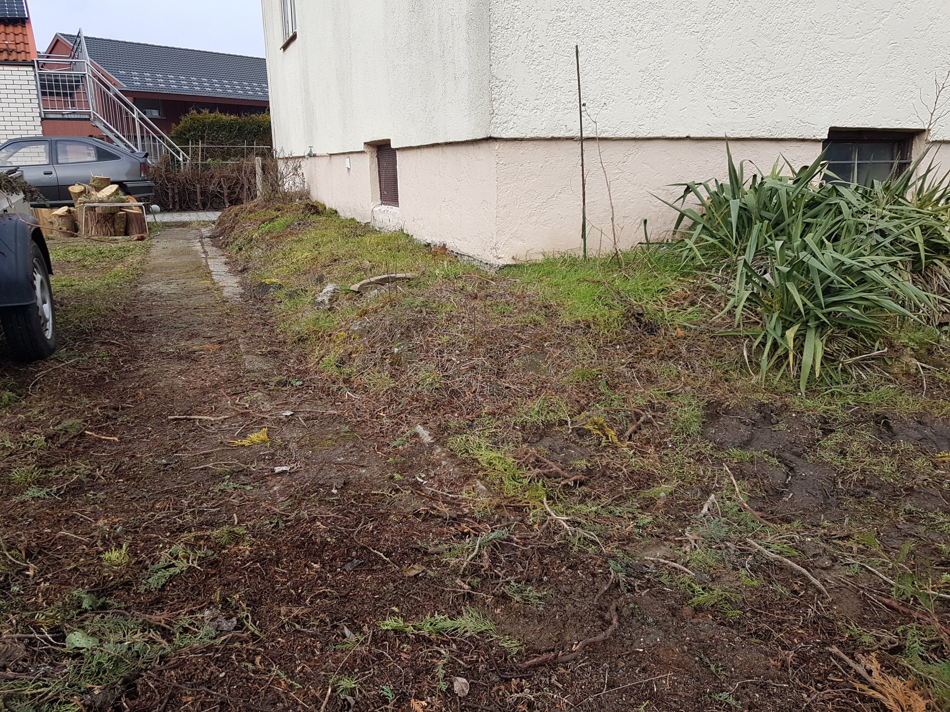

    Hallo Zusammen,
    wie auf den Bildern ersichtlich hat unser EFH Bj. 1950/54 einen Erd- bzw. Schuttwall (sehr grober Betonbruch) vor den Außenmauern die in den Garten schauen.
    Dies ist wohl so seit Erstellung.
    Ich hätte dazu ein paar Fragen.

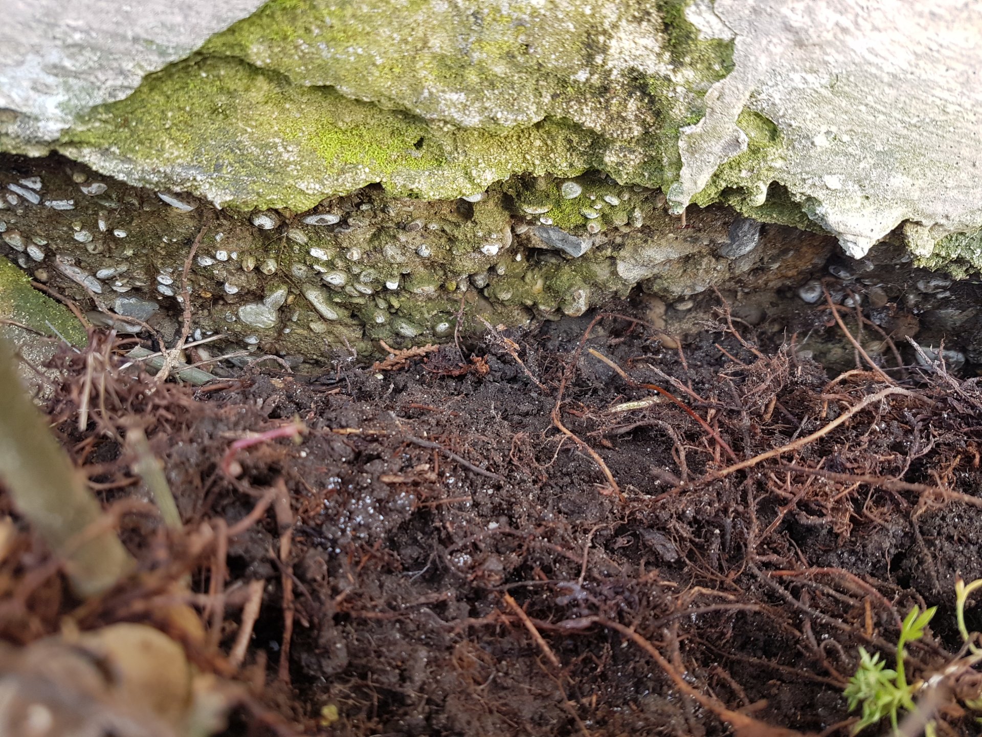

    Hat dies schon einen statischen Hintergrund? (Das Haus ist ziemlich "hochgelegt" (7 Treppenstufen in das EG). Das Grundwasser hier vor Ort ist hoch, Der Boden hat eine Lehmschicht, und darunter Kies)
    Der Keller ist leicht feucht, was mich nicht weiter stört (Deckenhöhe 1,8m), jedoch wollte ich eigentlich zur Umgestaltung des Gartens den Erdwall sowieso entfernen, und im Zuge dessen die Kelleraußenwand abdichten, da hier nichts an Abdichtung vorhanden ist.
    Das Haus ist bis auf einen Raum komplett unterkellert (Küche ist, warum auch immer nicht unterkellert, dies macht ca. 1/4 der Grundfläche aus. Das Streifenfundament ist aber rundum voll umfänglich vorhanden)
    Nun bin ich aber nach etwas Recherche extrem verunsichert (Grundbruch).
    Kann ein Grundbruch schon nach Entfernung des Erdwalls eintreten?
    Sollte ich diesen einfach erhalten?
    Ist eine Kellerabdichtung von außen in irgendeiner Art und Weise möglich?

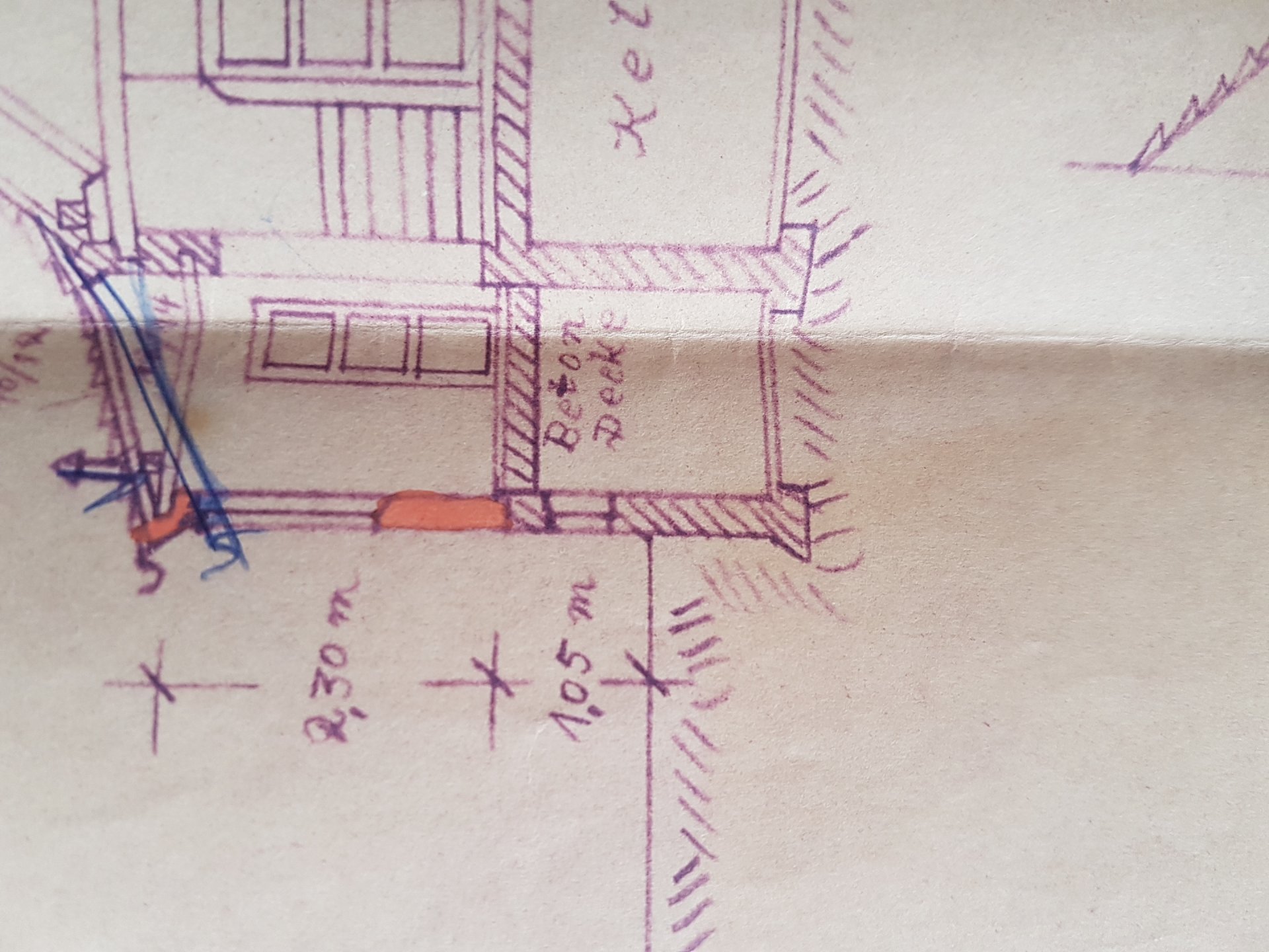

    Die Höhe des Bodens stimmt auf der Zeichn
    ung wohl nicht.

    Wenns nur um die kleine Anschüttung am Gebäude geht
    wird deren Entfernung sicher keinen Grundbruch verursachen.
    Vielleicht sollten einfach Kriegstrümmer entsorgt werden?
    Im Zweifel Bodenuntersuchung u Tragfähigkeit testen.
