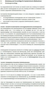

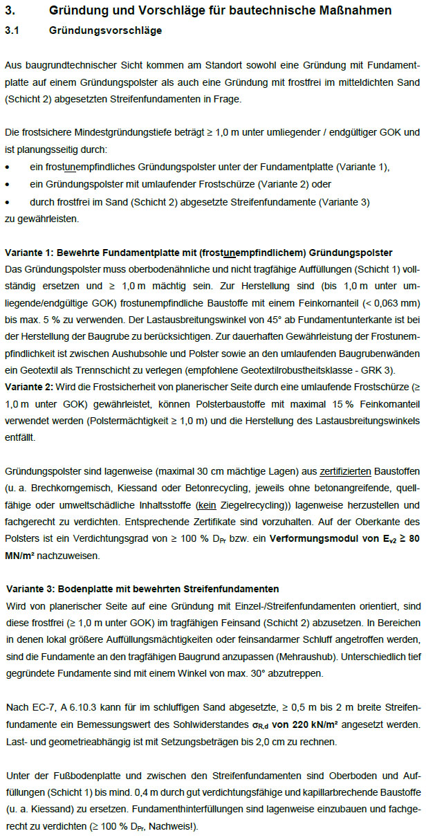

    ich hoffe auf eure Hilfe. Wir haben eine Verständnisfrage zum Ablauf der Erdarbeiten bis zur Vorbereitung für den Bodenplattenguss hinsichtlich der Rohre für Abwasser und Co. Wir möchten unseren HAusbau besser verstehen und fragen daher hier nach.
    Die Gründungsvorschläge aus dem Bodengutachten (Variante 1-3) hänge ich als Bild hier im Beitrag an.
    Wir werden höchstwahrscheinlich Variante 1 wählen: sprich
    1. Es wird eine Baugrube ausgehoben --> = 1m
    2. Bodenaushub entsorgen / abtransportieren lassen. Teil des Mutterbodens auf Grundstück lassen
    3. Auslegung eines Geotextil als Trennschicht (GRK 3) in der Grube --> Baugrubenboden und Baugrubenwände (Geotextil (Straßenbauflies 3m oder 4 m Breite Rollen gesichert mit Kleber oder Tacker))
    4. Auffüllung (Einbau des Schüttgutes 1.8-2.0t pro m3) und Verdichtung (lagenweise aller 10-20cm) mittels eines zertifizierten frostunempfindlichen Baustoffes --> Mineralgemisch 0-45 mm (frostsicher)
    So nun zu unseren Verständnisfragen zum Ablauf mit der Rohrverlegung:
    a) Wann werden die KG-Rohre für Abwasser und Co gelegt (welche ja senkrecht aus der Bodenplatte verlaufen)?
    - Erfolgt das, nachdem alles mit Mineralgemisch aufgefüllt und verdichtet wurde, sprich dass anschließend daran wieder ein Bagger ran muss und das verdichtete Material rausholt, um die Rohre zu setzen? Wie kommt man dann wieder senkrecht nach unten?
    - Oder erfolgt das bereits beim Auffüllen und lagenweise Verdichten, dass bereits bei bspw 80cm unten begonnen wird die Rohre zu verlegen (dann nach oben weg). Darf überhaupt weiter verdichtet werden, wenn das Rohre schon im Mineralgemisch liegt? Nicht, dass zu viel Druck darauf aufgebaut wird?
    b) Kann bei dieser Variante1 mit Mineralgemisch auch eine Mehrspartenhauseinführung erfolgen? Denn in allen Videos habe ich immer gesehen, dass mit MS mit sSand verfüllt wird. Ich verstehe nicht, wie das bei uns mit dem Mineralgemisch inkl. Verdichtung erfolgen soll.
    Hat jemand Bilder oder Videos davon (insbesondere zu Punkt a))? Denn ich habe nach x Stunden absolut nichts gefunden. Nur teilweise Videos wo viel mit Sand und einem Streifenfundament gearbeitet wird. Aber nicht wie letztendlich die Rohre bis zum Bodenplattenguss in unserer Variante1 verlegt werden.
    Ich hoffe, dass ihr mir weiterhelfen könnt.
    Vielen Dank.

    Was für ein Boden liegt denn vor? Warum verlegt man ein Geotextil?
    Die Rohre werden normalerweise in Sand gebettet und nicht in einen Schotter von 0 bis 45 mm
