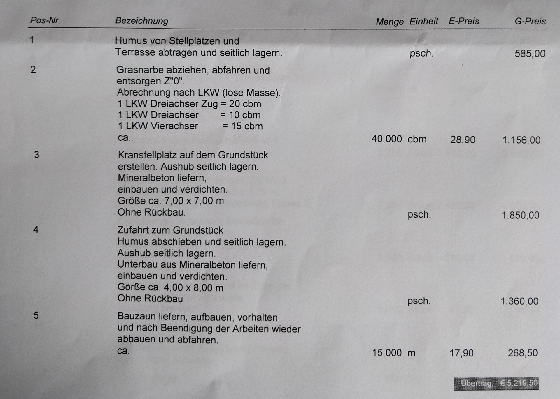

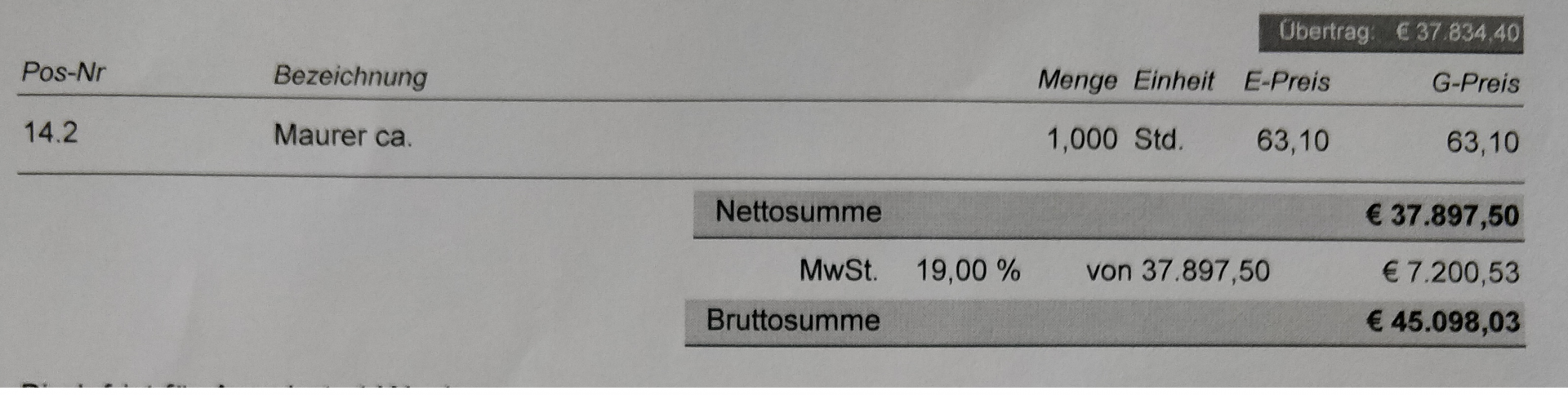

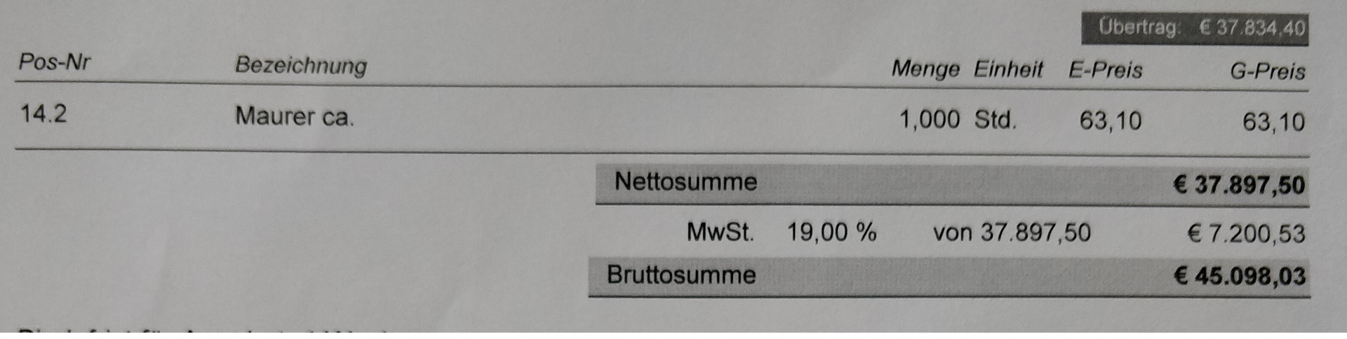

    Hi, ich habe mal ein Angebot für Erdarbeiten angehangen.
    Auch hier muss ich sagen habe ich mit etwas weniger gerechnet. Ist doch noch im Rahmen?

    Mit wieviel weniger haben Sie gerechnet?
    550 m3 Abfahren? was bauen Sie für ein Großes Objekt?

    das haus hat eine grundfläche von 9x9 meter ca. und der aushub ist der Keller.
    Na ja ich hab eigentlich mit so 30.000 - 35.000 gerechnet

    Mit Keller wird dann die Menge Passen.
    Vor 5 Jahren hätte man sowas für 25-30.000 bekommen…

    Also sind die Sachen da nicht überteuert sondern im Rahmen? Puh. ^^

    Die sind überteuert…

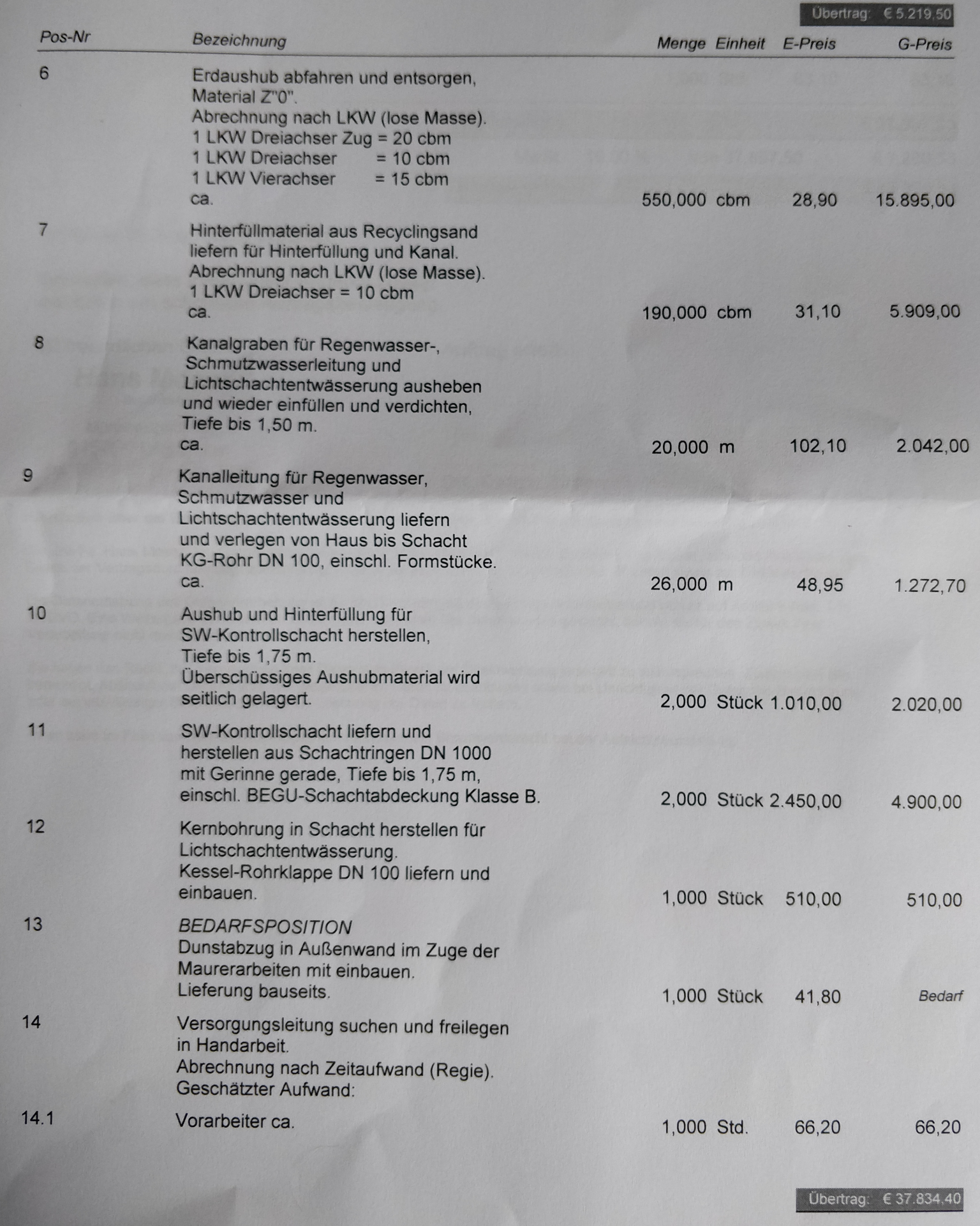

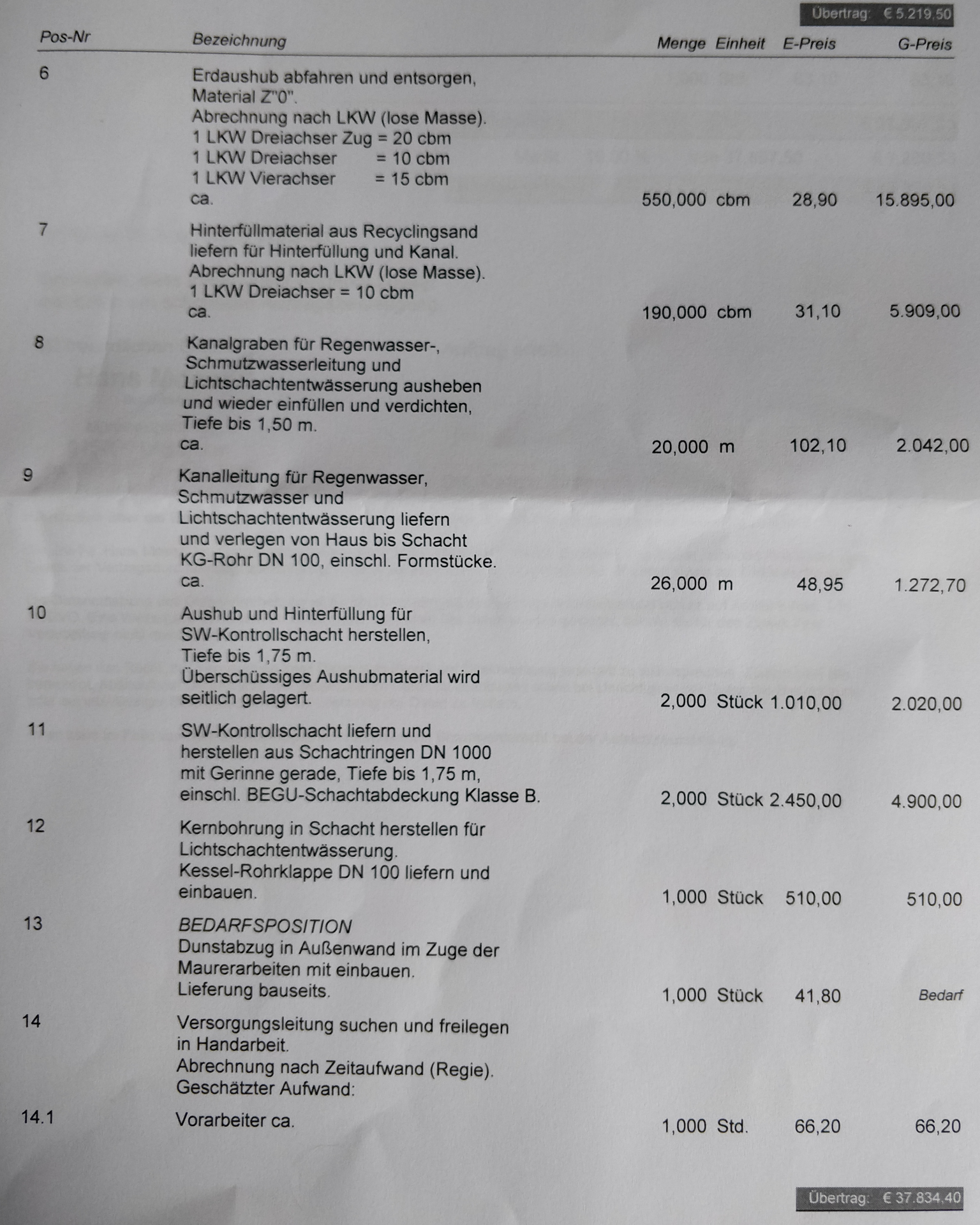

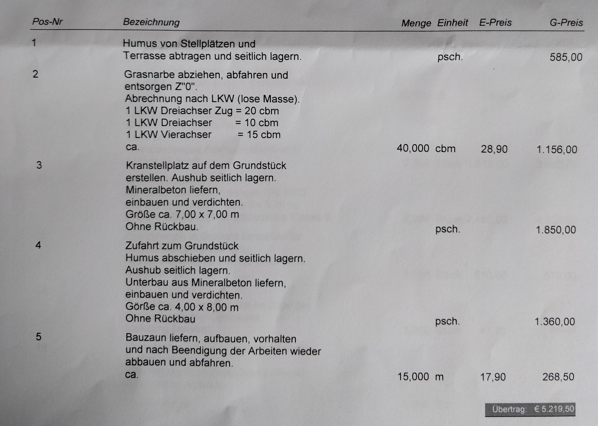

    Leider steht da nicht drin, was du für dein Geld bekommst, bzw. sehe ich immer nur Teile der auszuführenden Arbeiten. Auf welcher Grundlage wurde das Angebot erstellt?
    In Pos. 1, 3, 4, 10 wird abgeschobene Erde oder anderer Aushub seitlich gelagert. Bleibt der dann da liegen?
    Auf 2, 6, 7 würde ich mich auf keinen Fall einlassen, sondern Abrechnung nach Wiegescheinen (mit Angabe von Datum, Uhrzeit, Kennzeichen, Hin- und Rückwiegung sowie der Baustelle) fordern.
    In 2 und 7 wird Entsorgung "Z0" angeboten - gibt es eine LAGA-Analyse des Materials?
    3, 4 - die Betonplatten bleiben für dein späteres Vergnügen im Gelände - weißt du schon, was du damit machen willst?
    5 - ist das Grundstück ansonsten bereits eingezäunt? 15 m reichen doch grade mal für die Straßenfront. Da fehlt auch jede Angabe zur Ausführung (2 m hoch mit verschraubten Elementen sollte schon sein).
    7 - keine Einbauklasse angegeben - bestehe auf "Z0" und sauberes Material. Wie der in den 20 m Graben und 2 Schachtbaugruben 190 m3 versenken will, soll der auch mal vorrechnen.
    8 - wird der Graben nicht verbaut? Maximal 1,25 m tief darf ohne Verbau ausgeschachtet werden.
    9, 11 welches Produkt wird jeweils angeboten?
    11 - ist ein gerade durchlaufendes Gerinne im Schacht richtig, oder brauchst du eine Abwinklung?
    13 - im Zuge welcher Maurerarbeiten?
    14 - was macht der Maurer da? zum Freilegen reicht als 2. Mann ein Tiefbauhelfer
    Und wer hebt den aus? Davon steht in dem Angebot gar nichts.
    Und wer schließt deine Abwasserleitungen an den öffentlichen Kanal an?
    Was ansonsten noch fehlt, kann ich nicht sagen, da ich die Planung nicht kenne.

  8. #8 FanClub, 26.09.2022
    FanClub
    FanClub
    12.11.2021
    19
    13/14 geht es um die Küche, wenn wir eine Dunstabzugshaube nach außen haben, dass da etwas frei gelassen wird...Wir haben ein Generalunternehmer engagiert und die Machen den Rohbau und haben uns ein Angebot vorgelegt für die Erdarbeiten.
    Kranplatz könnte hoffenltich gleich unser caport/stellplatz werden, haben keine Garage.
    Gute Frage, was kostet der Aushub? Ich werde mich erkundigen aber gehe davon aus, dass der im Angebot des Generalunternehmens ist.
    Bauzaun nur zur Straße ist okay.
    Der Abtransport der Erde und die wieder befüllung sind sehr Teuer. Aber auf mein Grundstück werde ich das nicht lagern können. Wir haben nur 430qm. Und schlußendlich muss es ja irgendwann weg. Der Boden ist großteils Lehm ab ca. 40cm.
  9. #9 VollNormal, 26.09.2022
    VollNormal
    VollNormal
    20.11.2021
    2.902
    1.730
    Bochum
    Warum wird das dann bei den Erdarbeiten aufgeführt? Und 14 ist Freilegen der Versorgungsleitung (mutmaßlich den Kanalgraben querend), da hat der Maurer nichts mit zu tun
    Da finde ich keine Position zu. Genausowenig zum Verbau der Kellerbaugrube.
    Wieso willst du erst den Aushub teuer wegschmeißen und nachher Verfüllmaterial teuer einkaufen? Ist tatsächlich kein Platz da, um das Material für den Wiedereinbau zwischen zu lagern? Du hast ja immerhin 430 m2 zur Verfügung. Wieviel m3 brauchst du denn zum Verfüllen?
    Wieso "könnte" und "hoffentlich"? - Da reicht doch ein Blick auf den Plan um zu sehen, wo der hin soll.

    Wie bereits oben geschrieben, ist im Angebot nicht aufgeführt, was denn überhaupt geliefert wird. Daher kann niemand sagen, ob die Preise gerechtfertigt sind.
    Der Preis für Liefern und Verlegen der Kunststoffrohre wäre OK, falls das Rohr unseren Anforderungen entspräche (was es nicht tut, es ist ja nur KG-Rohr angeboten). In unserem Ausschreibungstext heißt es dazu:
    Hat der sich das Angebot überhaupt schon mal angesehen?
    9 x 9 sind 81. Aber um die Kellerwände herum brauchst du noch Arbeitsraum, die Dicke der Verbauplatten muss auch mitgerechnet werden, also bei einer verbauten Grube mindestens 11 m x 11 m. Macht schon mal 121 m2. Dann die Aushubtiefe bis OK Kellerboden, darunter Bodenplatte und Dämmung, darunter ggf. Schotter, insgesamt geschätzte 3 m. 121 m2 x 3m ergibt 363 m3. Falls die Grube nicht verbaut sondern geböscht wird, kommt für die Böschung entsprechend noch was dazu.

    Da hier kein Verbau angeboten wurde, wird vermutlich vom Tiefbauer auch keiner geplant. Der würde als deutliche Kostenposition auffallen.
    Ein Lageplan oder bemasste Skizze und Angaben zur Tiefe der zu erwartenden Baugrubensohle unter heutiger Geländeoberkante würde mehr Transparenz schaffen ob das so möglich ist. Er wurde ja schon erwähnt, dass das Grundstück recht klein ist.
    Das abzufahrende Erdvolumen vergrößert sich durch das Auflockern beim Ausbaggern noch einmal erheblich, das Raummass des Kellers plus Arbeitsraum zählt ja zunächst noch als gefestigtes Materialvolumen.

    Sind aktuelle Marktpreise. Zumindest für private Bauherren. RC Sand finde ich zur Hinterfüllung Mist, wenn denn wirklich Sand damit gemeint ist. Den Rest haben die anderen ja schon geschrieben.

    Aus meiner Erfahrung wirst du bei ca. 55-60.000€ landen.
    Wir haben erst kürzlich einen Aushub für den Keller gemacht, Maße Haus ca. 9x12 mit Keller und teilweise etwas für die Garage. Geschätz und gerechnet wären es ca.700-800cbm netto gewesen. Am Ende waren es 1400 mit Auflockerung, Arbeitsraum, Kanalschächte etc. Deine 550cbm werden vermutlich eher 900cbm werden, je nach Boden. Auflockerung ist aber grob *1,3-1,4
    28€ pro cbm finde ich etwas viel. Wir lagen bei ca. 18€ Bodenklasse 3, nicht belastet. Die Deponie war relativ weit weg.

    ca. 12,5 x 12,5 = 156m²*2,4m = 375cbm * 1,3 Auflockerung -> 486cbm. Dann passt das schon recht gut. Lieber mehr rechnen als zu wenig. Wie gesagt, ab 1,5m brauchst du eine Böschung, je nach Erde 45° oder 60°. Das sind dann nochmal paar cbm. Nur für das Haus mit Keller plus Anschluss/Schächte/etc.
    Bodenart Auflockerungsfaktor
    Oberboden 0,84
    Sand, Kiessand, Kies 0,89
    Grobkies, Geröll, Schotter 0,87
    Schluff 0,84
    Lehm, Mergel 0,79

    Das mit dem Auflockerungsfaktor ist Mist. Wenn der Tiefbauer das in cbm anbietet, dann soll er ein Aufmaß der Baugrube machen und die feste Masse abrechnen und nicht die LKW Touren zählen und sich das mit irgendwelchen ominösen Auflockerungsfaktoren gesund rechnen.
