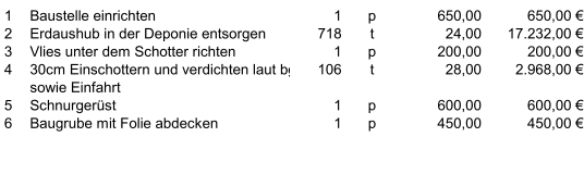

    Ist denn überhaupt klar, dass euer Erdbauer auch eine Baugrube aushebt? Gemäß LV macht er das nämlich nicht. In Pos. 6 fährt er Erdaushub ab und entsorgt, von ausheben steht da nichts.
    Wie Dachs Doedel schon angemerkt hat, ist das auch unabhängig davon Murks. Der macht sich ja noch nicht mal die Mühe, sich an Auflockerungsfaktoren zu bedienen. Der zählt nur LKW. Wenn er die halb beladen losschickt, verdient er das doppelte. Abrechnung sollte immer über Aufmaß der Baugrube erfolgen (gem. VOB auch so vorgesehen). Entsorgung sollte möglichst immer über Gewicht laufen. Dann kann man einfach über Wiegescheine abrechnen und muss nicht diskutieren, ob nicht noch mehr in den LKW gepasst hätte.

    naja Murks ist das nicht, oder?
    Wenn der Erdbauer anbietet per Volumen oder Masse abzurechnen wird er das irgendwie auf einem Lieferschein nachweisen müssen. Besser ist eigentlich immer nach Tonne, da hier am wenigsten beschissen werden kann. Dann steht auf dem Lieferschein das genaue Gewicht. In seinem Angebot steht Abrechnung nach loser Masse. Dann wird das wohl eben doch mit Auflockerungsfaktor sein, er kann natürlich auch in Tonnen rechnen und das wieder zurückrechnen.
    Bei dem Boden redet man aber von einem Verhältnis 1,8 - wenn nach Tonne. Das ist doch was der Bauherr wissen will, oder?
    Nochmal wie es im Angebot steht: Abrechnung lose Masse und nach Lastwagen.
    Uns hatten einige auch beides Angeboten und bei der Tonner wars immer teurer mit Richtung pauschale. Man muss schon sehr aufpassen.

    Guck dir das Angebot an, der TE hat es eingestellt. Abrechnungseinheiten sind 1 LKW Dreiachser Zug, 1 LKW Dreiachser und 1 LKW Vierachser. Klassische Bau-SI-Einheiten.

    Doch, ist Murks. Wenn ich ein Loch von 1x1x1m ausschachte, rechne ich 1cbm Aushub ab. Um die lose Masse muss ich mir als Tiefbauer in der Kalkulation Gedanken machen. Die Abrechnung hat nach Aufmaß zu erfolgen. Ein seriöser Tiefbauer jagt da vorher und nachher einen Vermesser drüber oder hat selbst einen Roverstab, um das eben zu machen und dann gibt es keine Diskussion.

    Ein Update. Ich habe jetzt die Erdarbeiten als Gutschrift erhalten von meinem Generalbauunternehmer (8.000 Euro) und schon ein alternativ Angebot erhalten, was stand jetzt 25.000 Euro günstiger ist. Schon eine ziemliche Frechheit.
    Na ja. mal sehen wie das noch weitergeht.
    Mein Generalbauunternehmer, hat mir jetzt noch folgenden Posten in Rechnung gestellt oder will mir das noch verkaufen.
    Weiß da jemand etwas drüber? Brauche ich das?
    Nach Vorliegen des Bodengutachtens und der statischen Berechnung wird zu dem Einbau der gem. Vertragsunterlagen vorgesehenen kapillarbrechenden Filterschicht, Stärke von ca. 10-15 cm der zusätzliche Einbau einer Sauberkeitsschicht aus Magerbeton, flügelgeglättet sowie einer 2 lagigen PE Folie erforderlich. Da gem. Vertragsunterlagen bzw. Baubeschreibung nur eine der Beiden (Filterschicht oder Sauberkeitsschicht) vorgesehenen ist, bieten wir Ihnen die Zusatzkosten wie folgt an.

    Wir haben nach Tonnen bezahlt und sind sehr froh darüber. Wiegescheine mit Kennzeichen des Fahrzeugs, genaue Uhrzeit usw. sind Pflicht.
    Zu den Preisen: Die Preise im Anhang sind ohne MwSt.
    Sauteuer die Erdarbeiten! Zumindest in BaWü. Keller auch komplett unterirdisch (Fundament in 3m Tiefe), ähnliche Grundstücksgröße, Haus ca. 9x11m. Wobei wir rund 1,40 m tiefe Grube schon hatten, weil ein altes Haus mit Keller abgerissen wurde. Ich habe mal rund 400 m³ Aushub geschätzt, das kam auch ungefähr hin. Die 550m³ sind nicht ganz abwegig.

    Ich vermisse da gängige Formulierungen im LV - Text, die umfassend die angebotene Leistung beschreibt. Überall sind Lücken, die im Streitfall Nachteile für den Bauherrn bedeuten können. Am Beispiel Baugrube müsste es heißen:
    - Boden der Bodenklasse 3 - 5 lösen, laden und abfahren.
    - Boden, lösen zum Wiedereinbau zwischenlagern.
    - zwischengelagerten Boden fachgerecht wieder einbauen, lagenweise verdichten.
    - Boden liefern und fachgerecht einbauen .... usw.
    Jeder Erd- / Tiefbauer hat dazu ein Angebots- und Kalkulationprogramm, wo die Texte ordentlich, vertragsicher nach VOB, hinterlegt sind.
    Vorsicht Falle:
    Die Schnittstelle zwischen Erdbauer und GU klar definieren !
    Thema Baugrundgutachten
    Der GU stellt einen Nachtrag und bezieht sich auf eine "zusaetzliche" Forderung aus dem Baugrundgutachten.
    1.
    Bitte mal diese Forderung und den Vertragstext GU dazu raussuchen .
    2.
    Hatte der GU zum Vertragsabschluss das Gutachten und die Statik ?
    3.
    Hat sich das Projekt oder die Gründung denn geändert ? Z. B. von Streifenfundamente auf Bodenplatte ? Ohne Keller, mit Keller ?
    Ich sehe zur Zeit keinen richtigen Grund von Mehrkosten ?
    Die Folie und / oder die Sauberkeitsschicht aus Magerbeton ist für das fachgerechte Herstellen einer Bodenplatte aus Stahlbeton immer notwendig und keine Zusatzleistung
