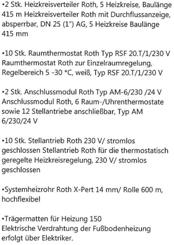

    @SIL Vielen Dank für deine ausführliche Antwort! ich habe noch eine Frage, der GU hatte uns im Gspärch am Anfang gesagt, dass er uns Heizungssysteme der Firma Viessmann oder Villant installieren würde, aber in seinem Angebot steht jetzt:
    Ist dieser Hersteller vergleichbar mit den oben genannten oder aus den niedrigeren Segmenten?
    Ferner schreibt er zu der Heizung:
    Wie ist deine Meinung zu den genannten Geräten?

    Also bei Herstellern von Erzeugung werden wir keine Einigung jedwelcher Art erzielen, zumal jeder SAN seinen bevorzugten da als Lieferanten hat, das einzige worauf ich da achte das ist im Gerät der Wärmetauscher in Inox ist und nicht dieser doch leider oft benutzte Alu Körper, diese machen häufig doch eher Probleme, in einem Haus von mir ist auch Weisshaupt Thermo drinne, bis dato gab es da keine Probleme aber auch allgemein gibt es da wenig Beschwerden, was Roth betrifft ka nie verbaut oder verbauen lassen vllt @am1003 fragen der is ja SAN. Oder im Haustechnikforum mal nachhaken da sind sicher genug Leute, die auf der ausführenden Seite sind und die eine oder andere Auffälligkeit von Herstellern können. Vaillant und Viesmann ist sicher 20 Jahre als wir solche beauftragt haben, das ist sicher nicht zeitgemäß sich dazu zu äußern. Ansonsten bewegen sich diese Paketlösungen bei den Herstellern ziemlich im gleichen Segment.

    Wenn es sich hierbei noch um einen Angebot handelt, ist u.U. davon auszugehen, dass noch keine Berechnung der FBH stattfand.
    Mit dieser Annahme könnten es nur ca. Angaben sein, was benötigt wird.
    Irgendwo sollte daher vermerkt sein,
    - dass DIR die Berechnung der Normheizlast nach DIN12831 und die Berechnung der Auslegung der FBH ausgehändigt werden*
    - und, dass sich die Angaben aus dem Angebot aus der Normheizlast und Auslegung FBH ergeben.
    ...das ist mit der Gründung. Am Ende fehlt was und du zahlst jeden Preis, nur damit es richtig eingebaut wird.
    *war bei uns nämlich nicht so, daher später keine Kontrolle, ob FBH richtig verlegt ist.
    Dass Einzelraumregelung und Thermostate bei FBH keine Sinn machen habe ich im Forum "Haustechnikdialog" gelesen und an der eigenen FBH im letzen Winter erfahren. Bei uns stehen alle ERR immer auf offen (also 30 Grad; nächsten Winter klemme ich die ganz ab). Die Steuerung mit einem sauber hydraulischen abgleich übernimmt die Wärmepumpe. Daher würde ich auf die ERR nicht so den Wert legen - brauchst du am Ende eh nicht.

    @msfox30 die Berechnung und hydraul. Abgleich ist geschuldete Leistung und auch die ERR ( und zwar pro Raum einer) müssen zwangsläufig eingebaut werden, ob dann dann später wieder abklemmst ist dein Ding.

    Das sah der Heizi von unserem GU anders. Er hat einfach nix rausgerückt. Wir habens dann extern berechnen lassen und beim GU einbehalten. Hätte es nocheinmal explizit im Vertrag / Angebot gestanden, wäre keine Diskussion aufgekommen.
    Ja, weiß ich doch. Nur muss er da nicht erst das Teuerste einbauen lassen.
