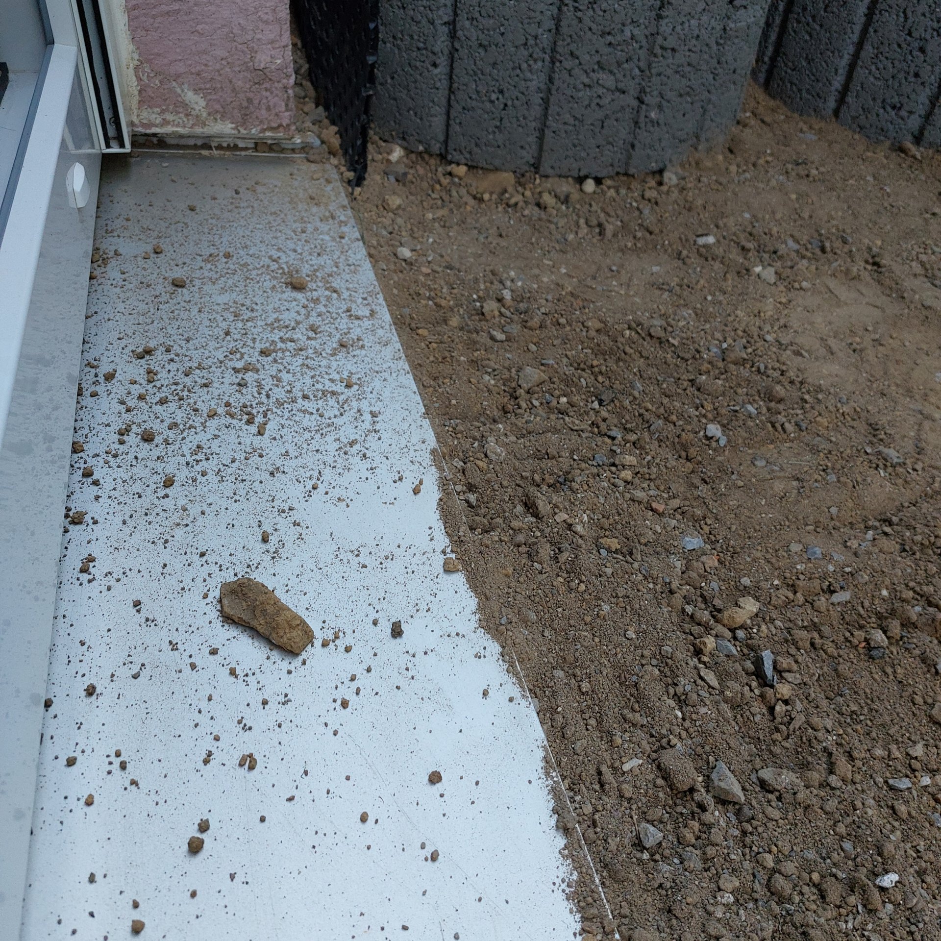

    Unsere Miteigentümer haben den Hang bis zur Fensterbak ausgeschüttet.
    Ist das erlaubt.

    Wer sind die Miteigentümer? Um was für ein Haus geht es?

    Eher nein , da in fast allen WEGs und Teilungen die Fassade ( incl Sockel Fenster etc ) als Gemeinschaftseigentum deklariert ist, daher in Ihre Teilungserklärung Grundlagenurkunde etc sehen.

    Eine nachträgliche Bauwerksanfüllung ist nur nach vorheriger Klärung der in diesem Bereich (i.d.R. nicht) vorhandenen Bauwerksabdichtung möglich. Soweit zum rein technischen Aspekt, das WEG-rechtliche wurde ja schon besprochen.
