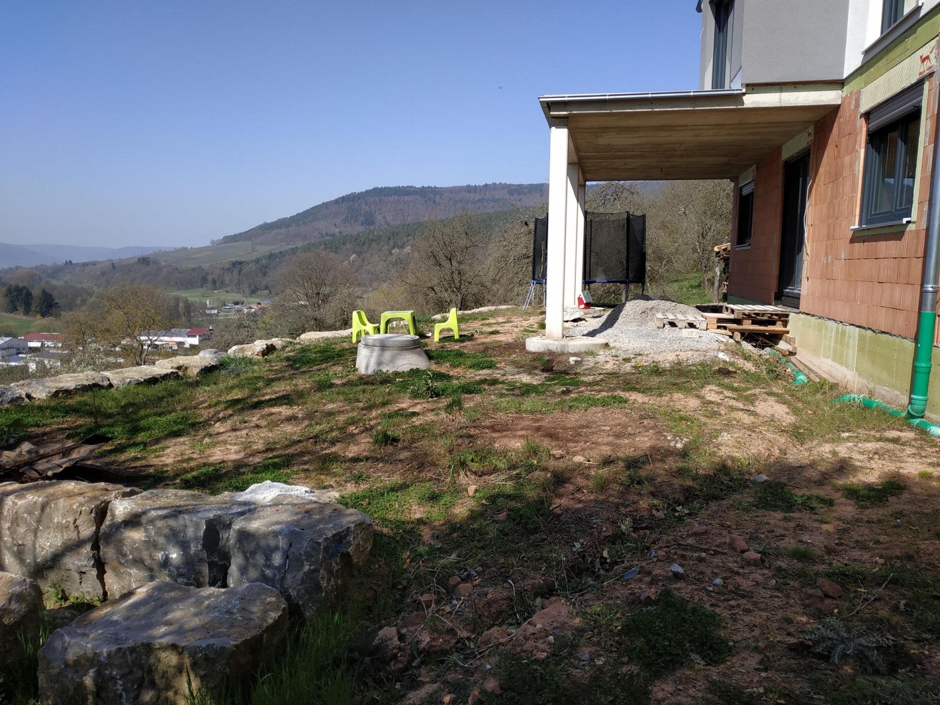

    ich muss meine Terrasse um ca. 70cm Auffüllen um ebenerdig in unser Haus zu kommen. 50cm Auffüllmaterial und 20cm Mutterboden, was ungefähr 90cbm und 35cbm entsprechen. Genehmigungen vorhanden. Hier ein Bild:
    Orientierungspunkte sind z.b. der herausragende Revisionsschacht oder die grüne Dämmung unterhalb des Porotons. Vorne zur Stützmauer hin muss angeböscht werden, der sichtbare Boden wurde bereits aufgefüllt.

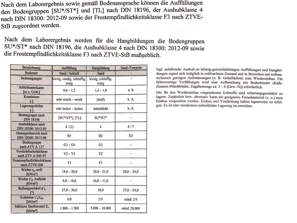

    Das Auffüllmaterial würde ich gerne von einer anderen Baustellen abholen lassen. Hier ist ein Bodengutachten vorhanden, welches ich mal so zusammenfassen möchte:
    Der Boden wird vom Besitzer als lehmig bezeichnet. Meint ihr, ich kann dieses Material bedenkenlos einbauen? Der Satz im Gutachten mit der Erdfeuchte irritiert mich etwas.

    Nee, so nicht geeignet zum Unterbau, steht doch da - du müsstest Bodenstabilisierung vornehmen, also Binder einbringen, das verlohnt dann eher nicht..auch als Grünflächen würde ich das Zeugs nicht nehmen, wenn du bepflanzen willst brauchst vermutlich wieder Bodenaktivatoren..

    Je lehmhaltiger ein Boden desto weniger ist er für den Unterbau geeignet. Aufgrun der plastischen Struktur lässt der sich nicht komplett verdichten. Der Boden wird also immer nachsacken. Zusätzlich hält der sehr lange das Wasser. Die Versickerfähigkeit ist wirklich mies, d. h. der ist als Frostschutz absolut ungeeignet.

    Die Frage ist, was macht der Boden nach dem Verdichten.
    Lehm verdichtet sich danach noch weiter, d. h. der sackt noch nach. Das lässt sich nicht wirklich verhindern.
    Zusätzlich speichert Lehm lange die Feuchtigkeit. Das ist genau dass, was du wegen Frostschutz nicht willst, da sich gefrohrenes Wasser ausdehnt und du somit Bewegungen in den Boden bekommst.

    Normal würde man groben Split ankarren. 20 cm auffüllen, ordentlich verdichten, wieder 20cm usw. Die letzten 5-10 cm unter dem Oberbelag dann auf feineren Splitt wechseln. Das Zeug ist dann frostsicher und sackt auch nicht mehr nach.
    Such mal nach Frostschutz 0-32.

    @Pommes01 Es geht dir nur um die Auffüllung für deine Terrasse, also überbaute Fläche, richtig? Dann hat da Mutterboden oder sonstiger humusreicher Boden eh nichts verloren. Mutterboden darf gar nicht überbaut werden und humusreicher mineralischer Boden kann sich noch stark setzen. Nimm, wie hier schon vorgeschlagen, irgendeinen gut verdichtbaren, frostsicheren Boden. Böschungsbereiche abseits der überbauten Fläche dann mit Mutterboden andecken.
