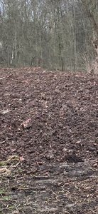

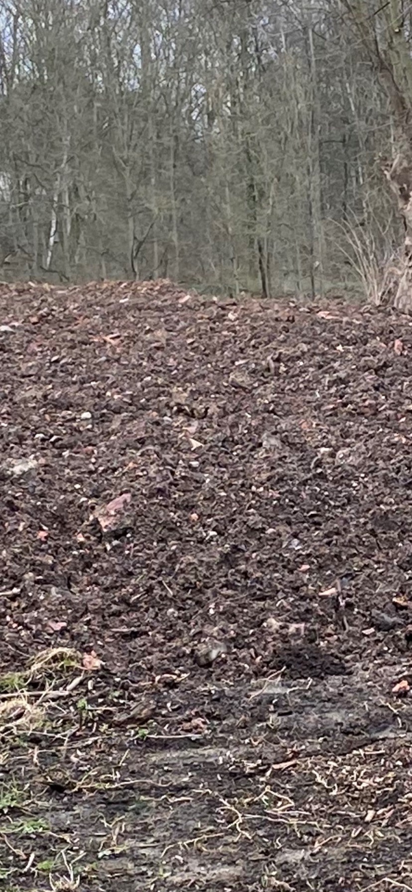

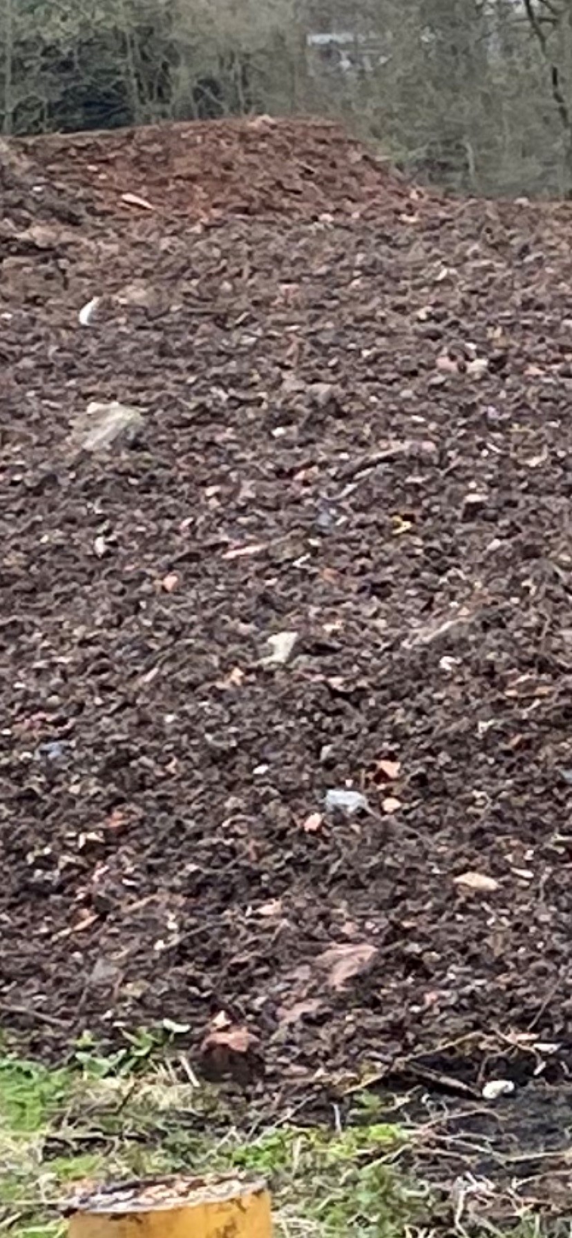

    ich bräuchte mal dringend eure Hilfe. Wir müssen ca. 400 Kubikmeter Erdaushub in Bochum mit allem Möglichen Schutt da drin entsorgen (siehe Bild im Anhang) Ton, Stein, Ziegel, Erde. Auch nach ganz viel Internet-Recherche fällt uns die richtige Herangehensweise jedoch schwer.
    Was kostet sowas beim Recyclinghof abzugeben. Der Tiefbauer würde das mit dem Sattel dahinbringen. So wie man liest, kann man dies aber nicht so ohne weiteres.
    Meine Fragen:
    1. Wie sollte man sowas entsorgen?
    2. Muss man sowas vorher trennen? Kann man das überhaupt? Lohnt sich da überhaupt?
    3. Wo sollte man sowas entsorgen?
    4. Was kostet es?
    5. Gibt es eine taktisch kluge Herangehensweise um Kosten zu sparen?
    6. Habt ihr sonst noch Tipps?
    Liebe Grüße
    und Danke vorweg

    Sowas ist klar nach LAGA - Richtlinie geregelt:
    1.
    Bodenanalyse über ein Erdstofflabor , ob und wie stark der Boden kontaminiert ist. Daraus dann Klärung, welche Deponie in deiner Nähe oder Ferne das Material überhaupt zur Entsorgung annimmt.
    2.
    Preise bei Tiefbau- und Transportfirmen zum
    Laden, Transport und Entsorgung von 400 m3 abfragen.
    Lieferscheine und Entsorgungsnachweise sammeln und aufbewahren.

    1. Wie Tilo schon schrub, Analyse beauftragen und danach Entsorgungsweg festlegen. Einzelne Fraktionen getrennt beproben wegen 2.
    2. Ab einem bestimmten Anteil an Steinen etc. gilt der Aushub als Bauschutt. Grobe Verunreinigungen lassen sich mit dem Sieblöffel abtrennen. Das sollte sich regelmäßig finanziell lohnen.
    3. Es gibt spezielle Deponien für Boden bzw. Bauschutt. Die sollte der Tiefbauer kennen. Welche in Frage kommt, hängt auch ab von den Ergebnissen der Analyse.
    4. Ist auch abhängig von den Analyseergebnissen.
    5. Mit den Analyseergebnissen und einer Abschätzung der jeweiligen Mengen mehrere Angebote für Aushub, Separieren, Transport und Entsorgung einholen.
    6. Falls du den Platz hast, lass dir von dem verwertbaren Teil so viel auf deinem Grundstück lagern, wie du für Verfüllung und Geländemodellierung brauchst.

    zu 1. reicht ein Bodengutachten chemisch von vor einem Jahr?
    zu 2. grob geschätzt sieht es nach 20% Erde und 80% Steine, Ziegel, Ton aus/ lohnt sich da noch das Sieben?
