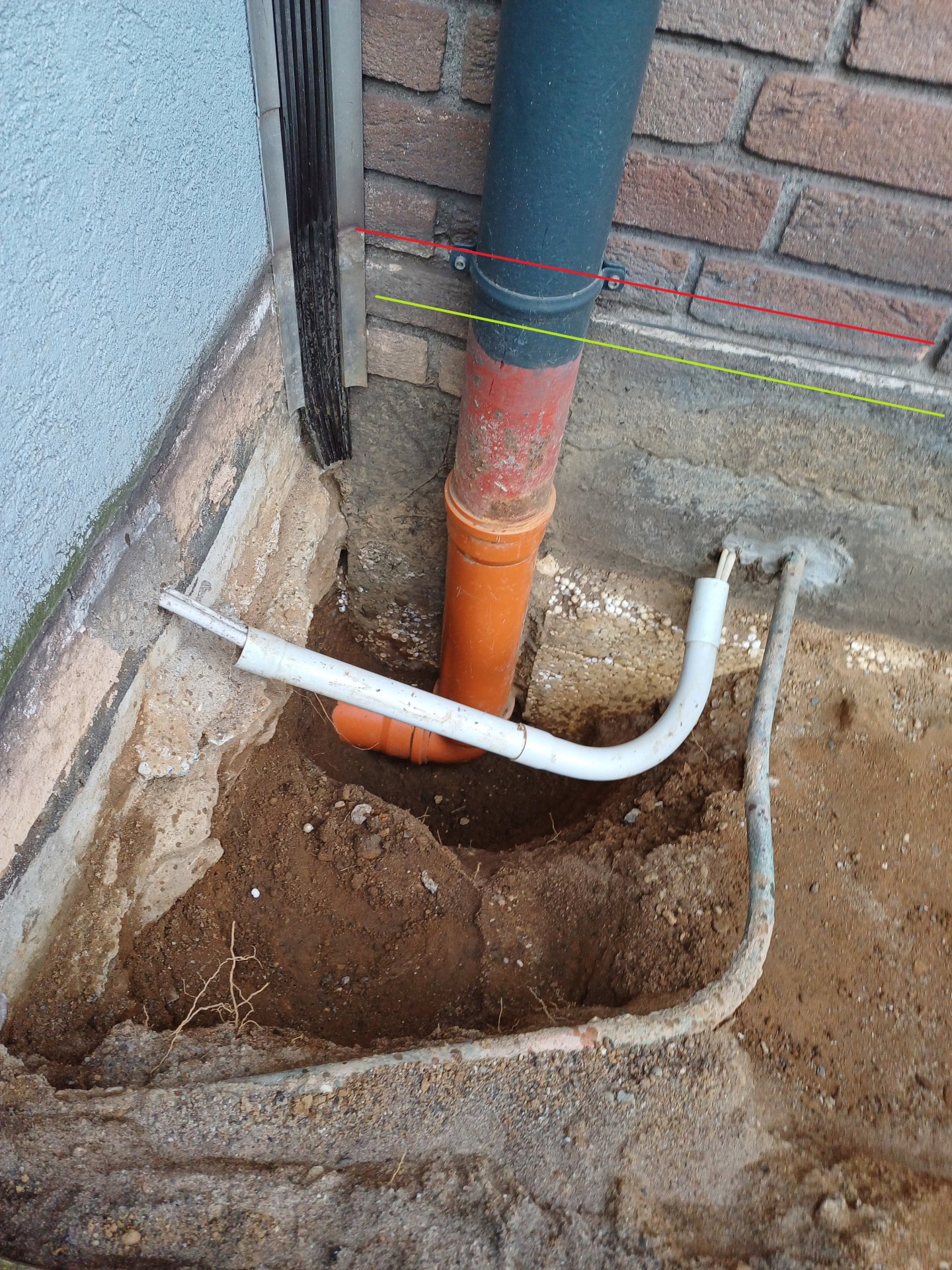

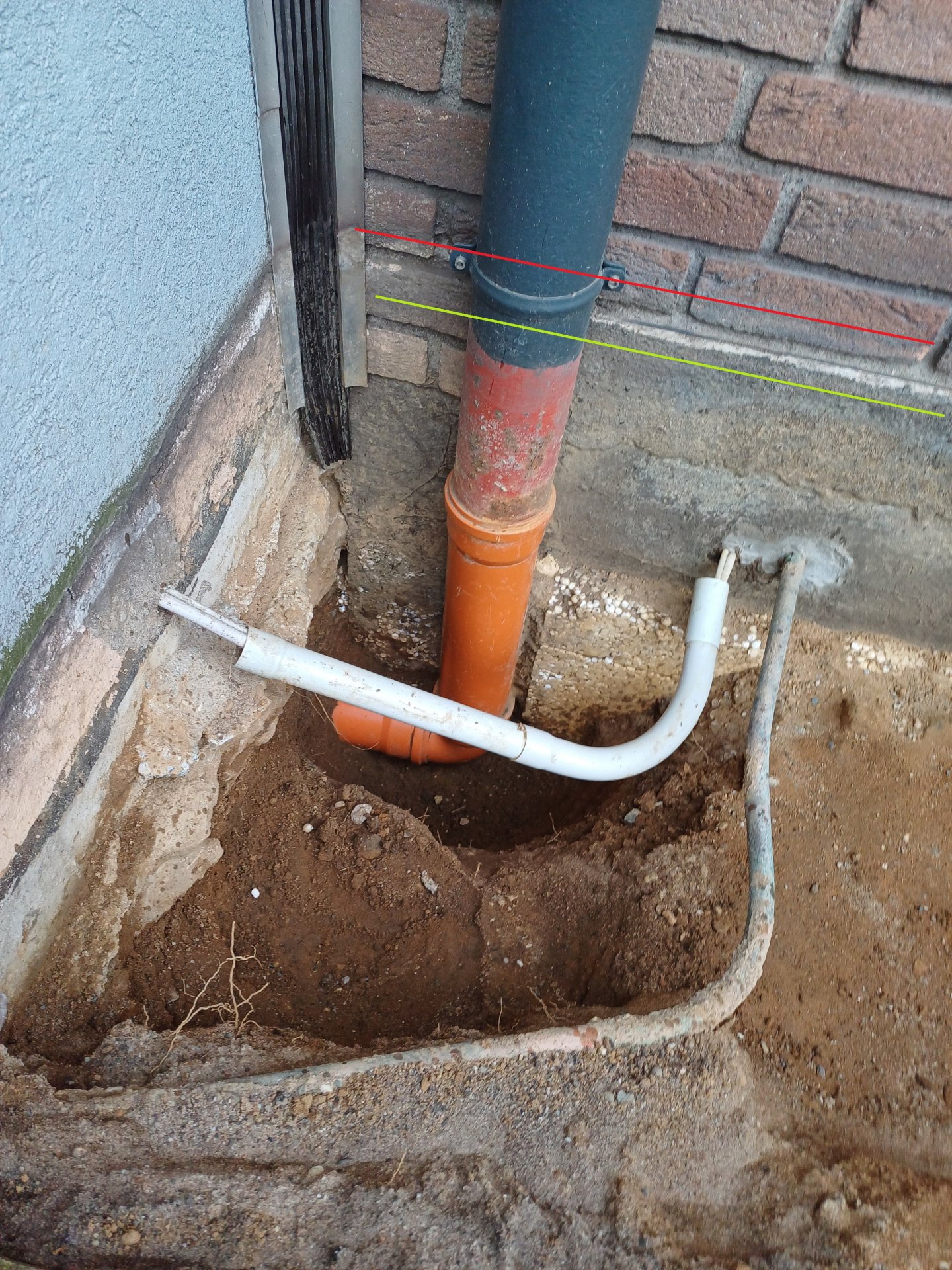

    wir sind gerade dabei die Terrasse zu erneuern und die OK um ca. 5cm tiefer zu legen. Die ehemalige OK Terrasse (siehe rote Markierung) verlief überhalb der (zu kurz abgeschnittenen und nicht heruntergeführten Z-Folie - siehe rote Pfeile). Die neue OK soll nun 1-2cm unterhalb der Laibung verlaufen (siehe grüne Markierung).
    Entwässerungsrinnen werden nachgerüstet und die Fensterlaibung (bodentiefe Fenster) wird ebenfalls neu abgedichtet. Und wenn wir schon mal dabei sind, ziehen wir die Flüssigabdichtung weiter die Kellerwand hinunter, über die intakte & gereinigte Dickbeschichtung ca. 40cm runter, bis zu der dort (zu tief) beginnenden EPS-Perimeterdämmung (siehe Foto). Dabei ist ein spezielles Augenmerk den Durchdringungen und dem Bereich hinter dem Fallrohr gewidmet.

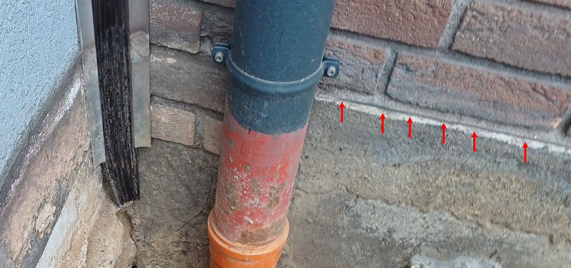

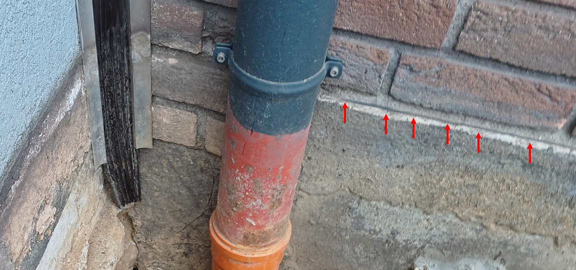

    Links neben dem Dachrinnen-Fallrohr beginnen 2 Reihen Klinkersteine plötzlich früher als sonst. Keine Ahnung was das bewirken soll und weshalb es damals (1989) so gemacht wurde (spezielle Funktion oder einfach Pfusch?). Bei den zu tief beginnenden Klinkersteinen finde ich keine Z-Folie, vielleicht ist sie aber einfach nur nicht sichtbar weil die Klinkersteine dort "weiter vorne die Kellerwand überstehend" gesetzt wurden als sonst (?).
    FRAGE: Diese "tiefer beginnenden" Klinkersteine liegen unterhalb der OK Terrasse, und somit erstmal pauschal im erdberührten Abdichtungsbereich. Die Dickbeschichtung wurde aber damals nicht über die Klinkersteine drüber gezogen (vielleicht aus gutem Grund?). Ich bin mir nun unsicher ob ich die Abdichtung da drüber ziehen soll oder nicht, und befürchte dass wenn sich darunter eine Z-Folie befinden sollte, dann die Entwässerungsfunktion durch ein drüber dichten blockiert werden würde?
    Wie sind eure Meinungen dazu - würdet ihr die Abdichtung über diese 3 Klinkersteine drüber ziehen, oder diese auslassen?
    Danke und viele Grüße!

    Die Z-Folie ist immer in der Lagerfuge der offenen Stoßfugen.
    Flüssigkunststoff auf Dickbeschichtung drauf geht nicht, da kenne ich kein Produkt, das dafür geeignet wäre.

    Sorry da war ich nicht präzise genug, ich plane es mit einer Multifunktionalen Bauwerksabdichtung zu machen (vereint die Eigenschaften flexibler, rissüberbrückender, mineralischer Dichtungsschlämmen MDS und Bitumendickbeschichtungen PMBC) ... Laut Hersteller "Sehr gute Haftung auch auf nicht mineralischen Untergründen (z. B. Kunststoffe, Metalle, etc.)" und "optimale Haftung auf mineralischen sowie auf bituminösen Untergründen und kann daher für die Abdichtung im Sockelbereich auch auf Bitumen aufgebracht werden."
