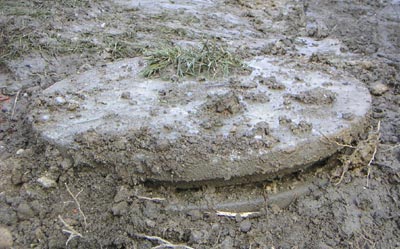

    Habe grad nochmals den Thread komplett durchgelesen und möglicherweise war der Begriff "Fixierung" missverständlich. Hab das Teil heute mal fotografiert:
    Der Deckel sollte meiner Meinung nach mit der unteren Scheibe in dem obersten Ring des Sickerschachtes liegen - und wäre damit auch gegen ein "seitliches Verschieben" fixiert (dh man müsste ihn zumindest ein paar cm anheben, um ihn wegzubewegen).
    Nun passt aber der untere Teil nicht in den Ring, da der Durchmesser zu groß ist und so liegt der Deckel einfach "nur" oben auf und lässt sich durch eine _rein seitliche_ Bewegung verschieben. Muss ich nun als Mit-Eigentümer (Verkehrssicherungspflicht) dafür sorgen dass der Deckel ausgetauscht wird?
  10. #10 VolkerKugel (†), 14.09.2007
    VolkerKugel (†)
    VolkerKugel (†)
    11.01.2006
    6.966
    63110 Rodgau
    Architekt . Nachweisberechtigter für Wärmeschutz
    Ich denke mal ...
    ... Ja.
    Aber nicht "dafür sorgen", sondern "darauf drängen". Und zwar bei dem, der dieses "unpässliche" Teil geliefert hat.
  11. ISYBAU
    ISYBAU
    22.08.2006
    1.686
    Bauing. öbuv SV Kanalsanierung
    Würzburg
    Bauingenieur, öbuv SV Kanalinspektion&-sanierung
    Ja, auf jeden Fall ! Als Eigentümer hast Du die Verkehrssicherunspflicht und musst handeln
    Vor der Abnahme, gleich die ausführende Firma um sofortige Abhilfe bitte.
    Gleiches gilt natürlich auch im Gewährleistungszeitraum, aber verantwortlich bleibst DU.
    Ansonsten den Verantwortlichen darauf hinweisen.
    Wenn der Deckel tatsächlich nicht passt ist es ein Mangel.

    Das ist ja ein Ding.
    Das Foto hat dann doch einiges klargestellt.
    Um mal ein paar Fachbegriffe beizustellen, für die bessere Argumentation mit dem Schlechtleister:
    • Den obersten Abschluss bildet eine "Abdeckung", bestehend aus Rahmen und Deckel. Die Abdeckung stellt eine Einheit dar, im vorliegenden Fall aber nicht, weil der Rahmen nicht zur Abdeckung passt!
    • Unter dem Rahmen kommen dann manchmal Ausgleichsringe (zum Höhenausgleich, wenige cm hoch), Ausgleichsringe und Rahmen der Abdeckung sind über eine Nut gegeneinander gegen Verschieben gesichert.
    • Unter den Ausgleichsringen kommen dann die eigentlichen Bauteile des Schachtes, d.h. Konus, Ringe etc.

    Hab mir das Ganze nochmal angesehen - es wurden offensichtlich 2 Ausgleichsringe (Betonringe) über dem Sickerschacht eingefügt - soweit scheint mir auch alles in Ordnung.
    Muss mich aber jetzt nochmal als Dummy outen:
    brauche ich nun einen neuen Deckel mit geringerem Durchmesser (der dann in die Nut vom obersten Ausgleichsring passt) oder zusätzlich (bzw. evtl. anstatt des 2. Ausgleichsringes) einen eigenen Rahmenteil für den bestehenden Deckel?

    Hallo Karo, gar kein Problem,
    also: Deckel darf nicht direkt auf Ausgleichsring (nur Beton) liegen, sondern in einem Rahmen. Der besteht dann aus Metall (meist Guss), ggf. ist auch noch ein bisschen Beton da fest mit verbunden, dann nennt sich das BEGU (Beton-Guss).
    Liegt der Deckel also nur auf Beton, dann ist das falsch! Viel Erfolg.
