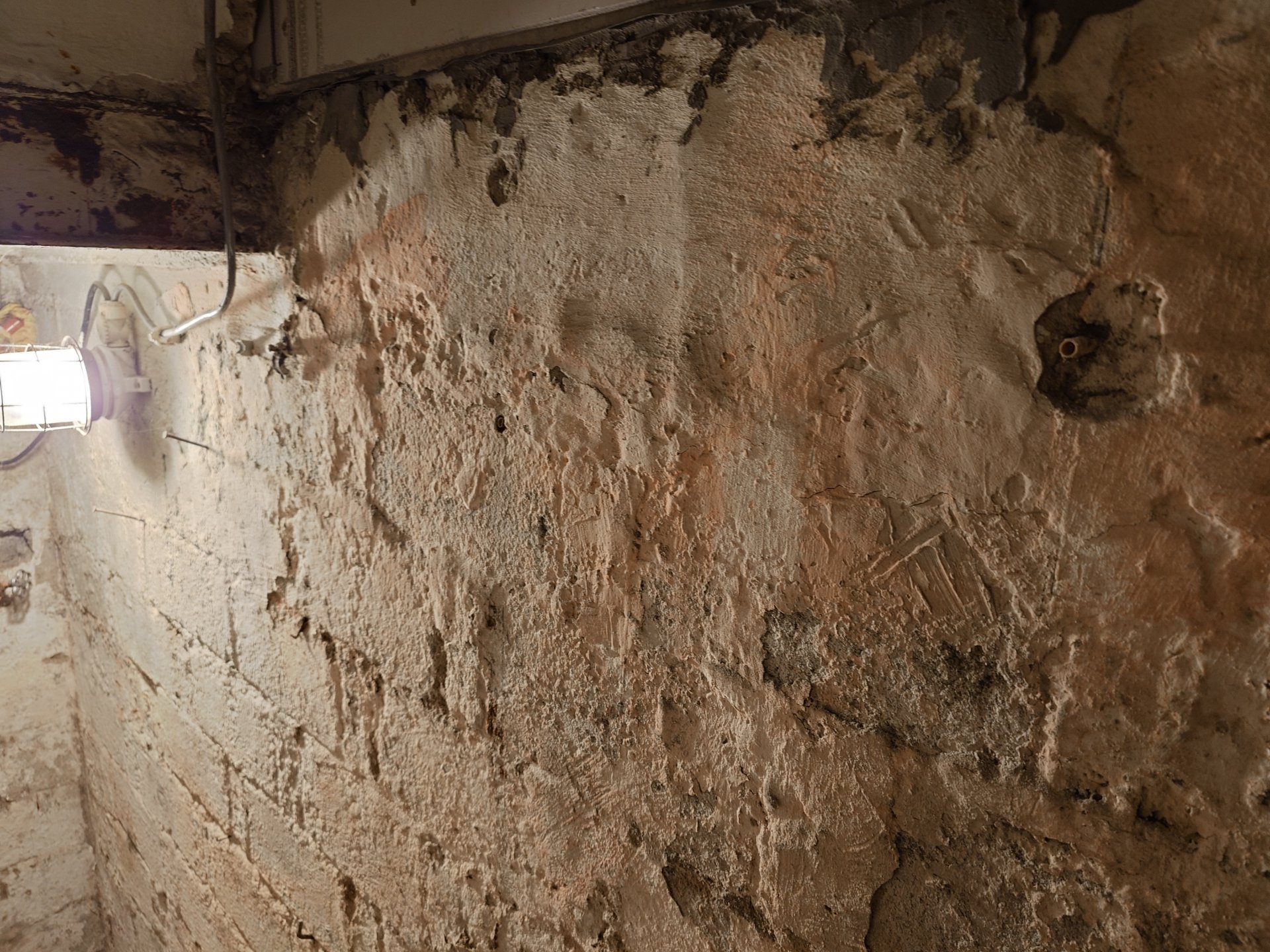

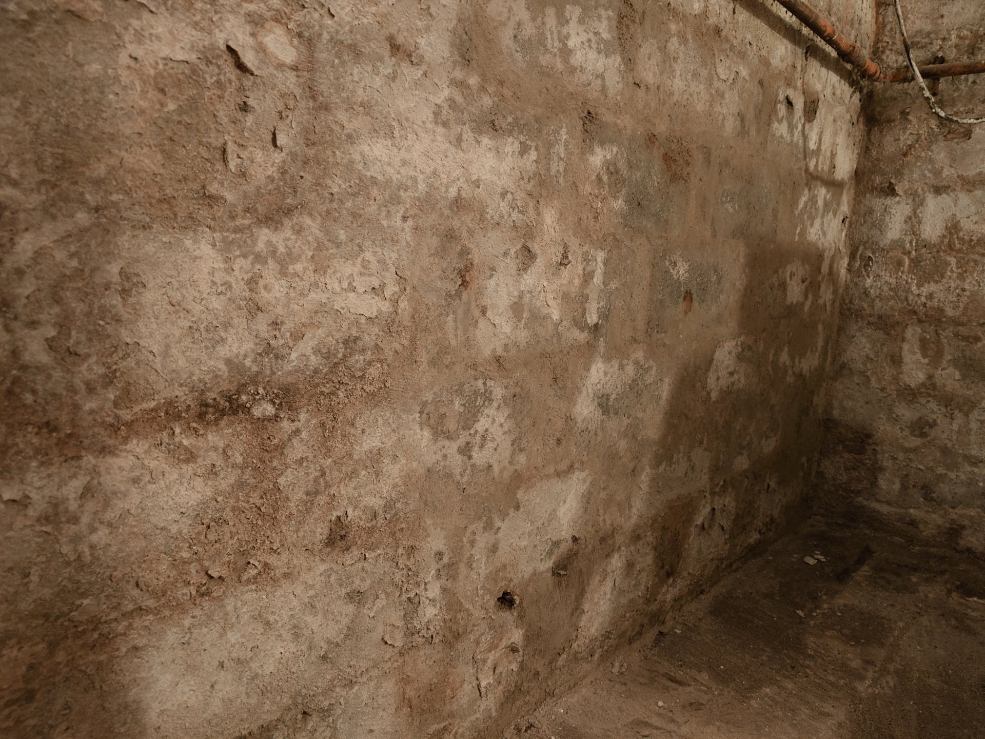

    ich bin gerade dabei, meinen Keller zu entrümpeln (bzw. hab ich bereits entrümpelt) und wieder etwas herzurichten.
    Gleich vorweg: Es ist mehr oder weniger ein Erdkeller, die Wände sind allesamt leicht feucht (nicht nass) und der Boden besteht aus einfachen Ziegelsteinen die direkt auf der Erde liegen. Das wird auch so bleiben, d.h. keine Perimeterdämmung (auch, weil nicht das ganze Haus unterkellert ist und daher 2 1/2 Wände unter anderen Räumen verlaufen).
    Zur Nutzung des Kellers: Lagerkeller für Getränke, Speisen, Überwinterung einiger Pflanzen und ein paar andere Dinge. Außerdem sind im Keller eine Tiefkühltruhe, ein kleiner Kühlschrank, etc.
    Ziel ist es also nicht, perfekte, trockene Wände zu haben. Ich möchte einfach den Ist-Zustand etwas verbessern. Die Bandbreite von Empfehlungen aus den Fachabteilungen der Baumärkte reicht von Sanierputz ("dann habns für ein paar Jahre sicher mal Ruhe und dann ab und zu bissl das Salz abkehren, wenn nötig") bis hin zu mit Kalk streichen bis hin zu Dichtschlämme + normaler Putz. Letzteres halte ich aber für eine blöde Idee für einen Keller, der seit 100 Jahren so besteht - da was von innen abzudichten klingt nach neuen Problemen...

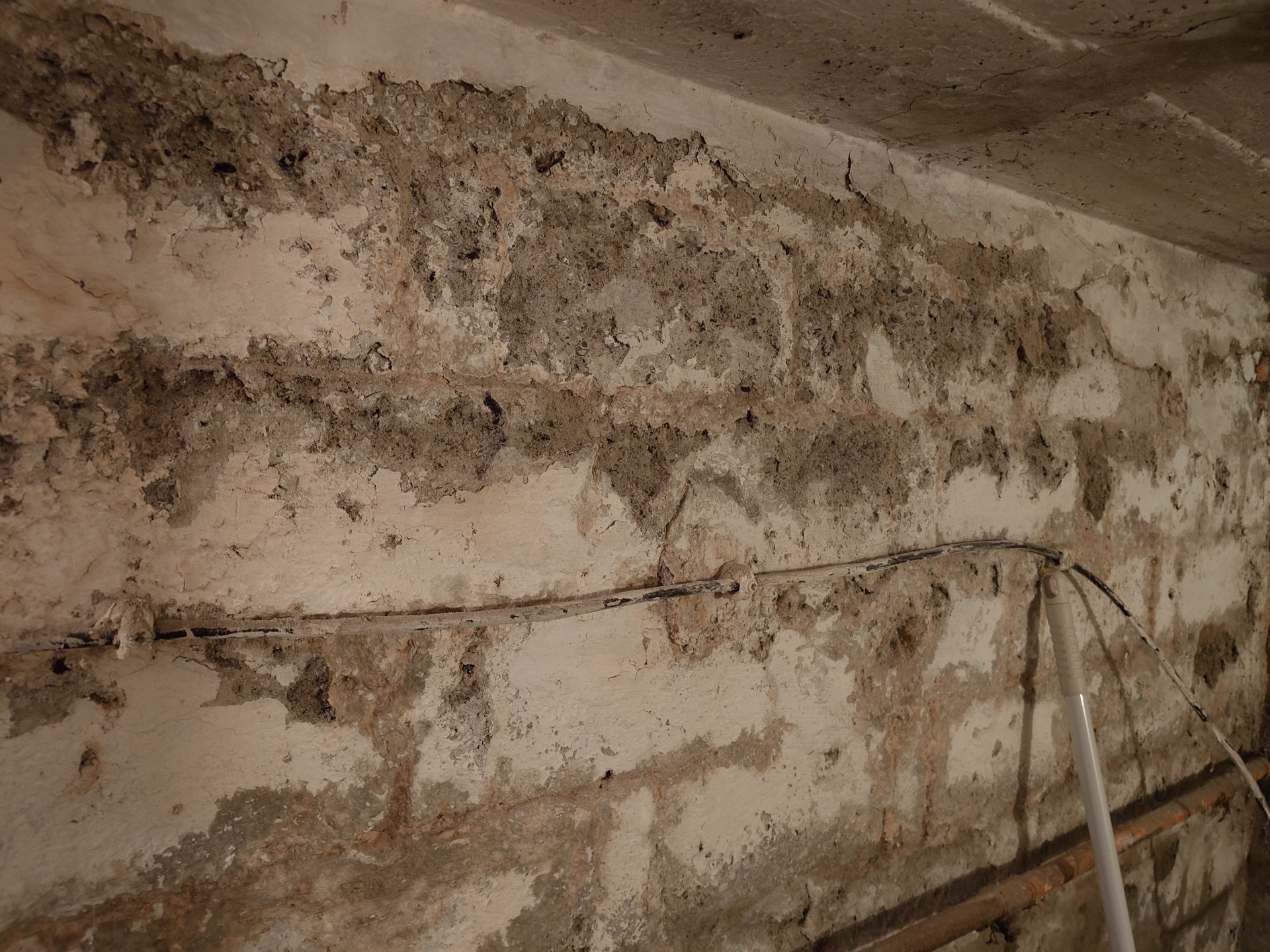

    Anbei noch ein paar Bilder: Wie gesagt, die Wände sind leicht feucht. Die leicht verfärbten, pinklichen Stellen im dritten Bild sind ein wenig klebrig. Am ersten Bild hab ich alles Lose schon mal entfernt... Vielleicht noch als Info: Meines Wissens wurden die Wände zuletzt vor 40-50 Jahren verputzt / gestrichen. Damals war im Keller auch noch bei Hochwasser regelmäßig bis zu 10cm Wasser im Keller, daher der Schlamm auf den Ziegeln am Boden. Durch Hochwasserschutz und die Regulierung der Donau kommt sowas aber nicht mehr vor.
    Danke und LG,
    Julz
