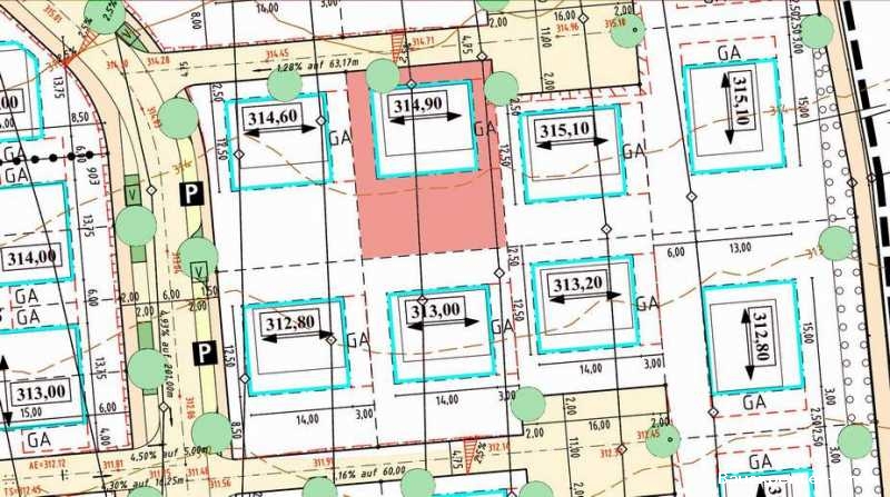

    Grundstück ist gekauft und Grundriss auch schon abgestimmt. Das einzige, was mir jetzt noch ein bisschen unklar ist, ist die Erdgeschossfußbodenhöhe (EFH).
    Höhe der Strasse vorm Haus ist 314,71m. Im Bebauungsplan festgesetzte EFH sind 314,90m. Das Grundstück ist leicht abfallend, so daß hinterm Haus am Terassenende die 314m-Höhenlinie verläuft. Strassenniveau ist wohl natürliche Rückstauebene. Am Grundstücksende dürfte die normale Höhe ca. 313,5m sein.
    Nun würden wir gerne mit maximal einer Stufe beim Hauseingang ins Haus kommen. Ausserdem würden wir gerne eben (ohne Treppe) vom Haus auf die Terasse kommen und von da aus weiter in den Garten (am Grundstücksende evtl. eine Böschung).
    Dazu aber ein paar Fragen:
    - Wie ist die Erdgeschossfußbodenhöhe denn genau definiert? Ist das die Oberkante vom Rohbau (also vom Beton)? Oder die Höhe, die der Bewohner dann mitkriegt, d.h. die Oberkante vom Fußbodenbelag?
    - Falls die EFH die Oberkante vom Rohbau ist, wieviel Höhe kommt dann ca. noch obendrauf (Estrich, Fußbodenheizung, Trittschalldämmung & Laminat)?
    - Wenn ich zusätzlich das Gelände einebnen will, müsste ich dann ja zum hinteren Grundstücksende eine Böschung von 1,5m Höhe machen. Geht sowas überhaupt vernünftig, oder sollte ich doch besser eine Stufe (15cm) und ein leichtes Gefälle der Terasse und des Gartens einplanen? Terasse + Garten sind ca. 11m lang.
    - Was für ein Gefälle vom Haus weg ist denn bei Terasse und Garten noch sinnvoll, ohne daß es einem am Gartentisch stört? Um keine Böschung zum Nachbarn zu haben müsste ich ca. 12% vorsehen, das wäre mir doch etwas zu viel. Ab wieviel % Gefälle merkt man überhaupt was?
    - Macht es Sinn den Boden noch 10cm tiefer wie vorgesehen zu planen oder kriege ich dann Probleme mit der Rückstaueebene (und dem Bauaumt)?
    - Kann mir der südliche Nachbar eventuell sogar eine bestimmte Böschungshöhe verbieten?
    -Wie würdet ihr euch mit den seitlichen (unbekannten) Nachbarn abstimmen, wenn ihr nach links und rechts eher keine Böschung zum Nachbarn wollt. Wer zuerst baut, bestimmt das Gelände? Eigentlich nicht meine Art.
