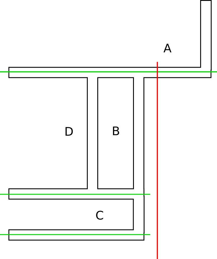

    Hallo liebes Forum,
    ich muss (in Form von: starker Wunsch) ein Erdkabel verlegen, um Strom in den Garten zu bekommen. Während die Elektrik selbst kein Problem darstellt (die relevanten elektrischen Arbeiten werden vom Elektriker-Meister durchgeführt), stellt sich mir die Frage, ob ich alles statisch relevante für den notwendigen Graben bedacht habe. Ich versuche, dies mal an der Skizze zu erklären:
    • A: Kellerraum, von dort soll das Stromkabel (rote Linie) entlang der Mauer verlegt werden. Oberkante des Fußbodens im Keller ist etwa 1,2 m unter GOK
    • B: Nicht unterkellerter Teil des Hauses. Höhe Fußboden etwa 75 cm über D.
    • C: Nicht unterkellerter Teil des Hauses. Höhe Fußboden etwa 15 cm unter GOK der rechten Seite.
    • D: "Innenhof"
    Baujahr des Hauses: 1906, Mauerwerk.
    Aus den Bauakten vermute ich, dass entlang der grünen Linien ein Streifenfundament (Breite 64 cm, Braute Mauerwerk 40 cm) vorliegt, genaueres gibt die Bauakte leider nicht her. Leider habe ich keine Angabe, wie tief das Fundament ist bzw. ob entlang der roten Linie vom Raum B ein Fundament vorliegt. Ist es überhaupt realistisch, dass nur ein reines Streifen- und kein Ringfundament vorliegt?
    Einen Grundbruch möchte ich tunlichst vermeiden und daher frage ich mich nun, wie tief ich gefahrlos dort graben kann. Es ist aufgrund der Grundstücksgrenze nicht möglich, merklich weiter rechts vom Bauwerk zu graben (maximaler realistischer Abstand zwischen der Außenmauer von B und der Grenze 1.0 m).
    Insgesamt war daher meine Überlegung:
    • Probegrabung an der rechten Seite von B, bis ich entweder die gewünschte Tiefe für das Kabel erreiche oder die Oberkante des Fundaments finde. Problem: Wie wirkt sich das dort (möglicherweise) nicht vorhandene Fundament aus? Führe ich die Probegrabung durch, bis ich gerade die Unterkante des Mauerwerks erreicht habe? Das fühlt sich aktuell falsch und gefährlich an.
    • An A sind mMn keine Problem zu erwarten, da das Kabel auf jeden Fall oberhalb des Fußbodens des Kellers verlaufen soll und somit das Fundament auf jeden Fall tiefer ist.
    • Die rechte Seite von C sollte sich analog zur rechten Seite von B verhalten, unabhängig von der Fußbodenhöhe, oder?

    Wie tief willst du das Kabel verlegen ?
  3. ernag
    ernag
    06.01.2025
    Wünschenswert wäre schon etwas zwischen 60 und 80 cm. Wenn das nicht klappen sollte, muss man weiter sehen.

    Mit der Probegrabung bist du schon auf dem richtigen Weg, allerdings ist dafür das Wetter aktuell eher ungeeignet.
    Machst du das per Hand oder mit Minibagger.
    Es kann auch sein, dass da Grundleitungen für Regenwasser Fallrohre etc laufen. Bitte vorsichtig arbeiten.

    Auf jeden Fall per Hand, selbst für einen Minibagger ist dort (zu) wenig Platz. Es sind aber auch nur rund 8 m, das wird per Hand machbar sein. Fallrohre gibt es dort nicht, sonstige Leitungen "können" dort nicht liegen. Ich pass natürlich trotzdem auf. Nochmal Danke!

    Da man sich häufig fragt, was aus den Themen geworden ist, hier noch das Ergebnis:
    In dem Fall waren die Sorgen komplett unbegründet. Das Fundament war auf der ganzen Linie mehr als Tief genug und das Kabel konnte Problemlos gelegt werden. Aber die armen Menschen, die vor 120 Jahren das alles ausschachten mussten...
    Vielen Dank für die Hilfe!
