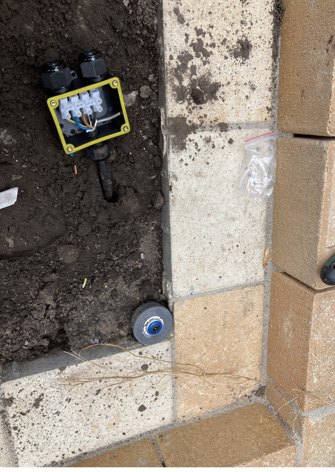

    Ich habe im Vorgarten im Beet ein Stromkabel liegen, das für eine Außenbeleuchtung gedacht war.
    Das Kabel ist schaltbar über einen Schalter an der Haustür.
    Momentan ist das Kabel an einem Holzpflock befestigt und mit Wagoklemmen sind die einzelnen Adern versehen.
    Da ich das Kabel in absehbarer Zeit nicht verwenden möchte, möchte ich es in der Erde vergraben.
    Wie gehe ich am besten mit dem Kabel vor?
    Bzw. mit welchen Mitteln isoliere ich die Enden am besten, damit ich es sicher vergraben kann?
    Danke im Voraus!

    Ich hab Wasserdichte Verteilerdosen genommen.
    Sind absolut wasserdicht

    Besten Dank, sieht interessant aus!
    Was mache ich denn mit dem Kabelende? (Ist ein 5 x 1,5 Kabel).
    Einfach abschneiden und dann in die Muffe?
    Oder die einzelnen Adern an Wagoklemme und dann in die Gelmuffe?

    Danke!
    Wie kriegt man denn die beiden offenen Abzweigungen dicht?
    Sind die nicht offen? Oder gibt es da auch geschlossene Stopfen für?

    Ich würde sie versetzt abschneiden und ohne Klemme einlegen

    Da gibt es Blindverschraubungen für. Muss man extra kaufen

    Es gibt für nicht benutzte Öffnungen Stopfen…

    Sind bei meisten dabei
