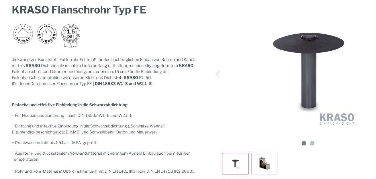

    Dann bräuchte ich ja 3 Kernbohrungen und 3 von diese Folienklemmflanschen..... wo einer 213 € kostet :eek::confused:

    Wieso, Du brauchst eine und dann einen Einsatz für 3 Kabel.

    Nein, eine Ringraumdichtung kannst Du nicht mir der Schwarzabdichtung Deiner Kellerwand verbinden, die nimmt man für WU-Wände.
    Die Kraso hat aber einen Dichtflansch auf den Du dann die Schwarzabdichtung aufbringen kannst. Und dann setzt Du dort die Ringraumdichtung für Dein Kabel ein.

    Ahh ok. Jetzt hab ich verstanden.
    Ich brauche also die Kraso und eine Ringraumdichtung.
    aber wenn ich ein 100er Loch bohre und packe diese 100er Kraso rein.
    Bekomme ich dann noch eine 100er Ringraumdichtung zusätzlich rein ?

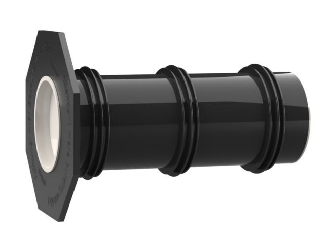

    Aber wie dichte ich den Übergang vom Futter KG Rohr zum schwarzen Wanne ab ? Oder brauch ich so ein Futterrohr was ich bündig im Mauerwerk versenke ?

    wäre das nicht auch eine Option ? Und da dann eine Ringraumdichtung rein ?

    Ja das kannst Du nehmen.
    Beim KG-Rohr musst Du das aus der Wand ca 10cm rausschauen lassen und dann mit Flüssigkunststoff den Übergang an die Schwarzabdichtung herstellen.
    Bei dem Kraso-Teil kannst Du einfach KMB von der Wand auf den Flansch schmieren.

    Dann muss meine Kernbohrung aber größer sein wenn ich das Kraso Teil mit Innendurchmesser 100 ins Mauerwerk setze oder ?
    Also mein Nachbar hat ein 125 Kernbohrer. Das Kraso Rohr hat Außendurchmesser 110.
    Das wäre doch in Ordnung wenn ich 15 mm Luft habe oder ?
