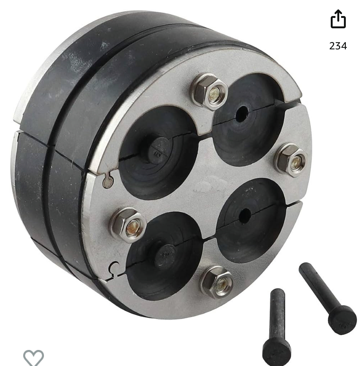

Erdkabel Mauerdurchführung mit Ringraumdichtung
Diskutiere Erdkabel Mauerdurchführung mit Ringraumdichtung im Sanierung konkret Forum im Bereich Altbau; Ja, den Ringspalt kannst Du dann einfach mit Mörtel schließen, dann sitzt es schön stabil.
  1. #21 Fabian Weber, 04.08.2023
    16.480
    6.577

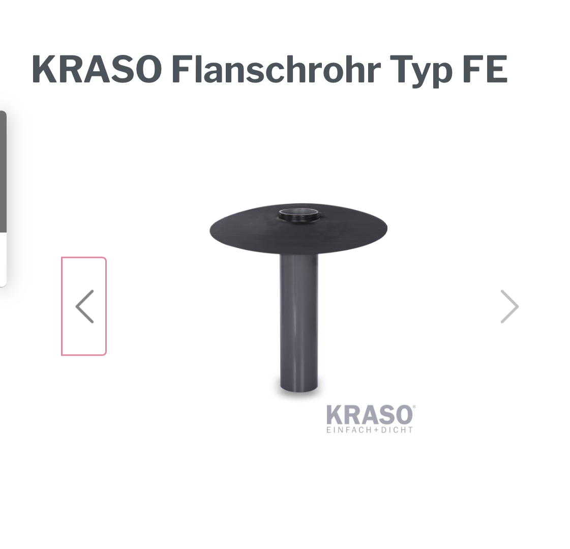

    :winkenHallo zusammen,

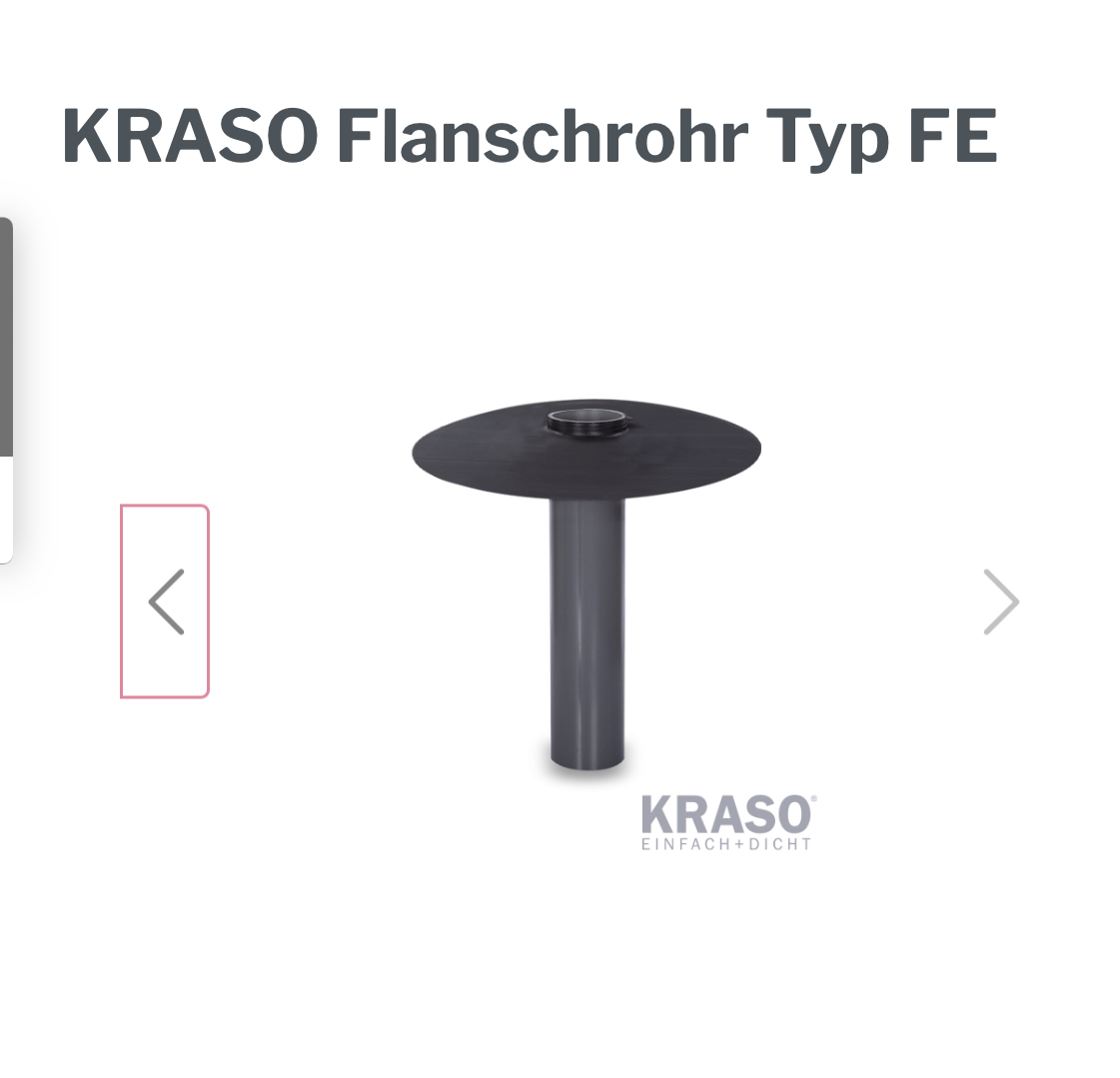

    ich nähere mich langsam der Lösung :hammer:
    also mein Nachbar hat mir gestern ein 120
    Kernbohrung gemacht.
    ich haben jetzt das Flanschrohr von Krasu und die Ringraumdichtung.
    Das Flanschrohr passt super rein ich werde es mit Reperaturmörtel fixieren.
    2 Fragen habe ich noch.
    Ich klebe den Flansch vom Flanschrohr mir Krasu PU Kleber an meine vorhandene schwarze Wanne.
    In der Anleitung steht die Klebefläche muss sauber sein.
    meine is voll dreckig mit Erde.
    Wie bekomme ich die Sauber ohne die Abdichtung zu beschädigen?
    Kann ich da mit Terpentin oder irgendwelchen Reiniger das sauber machen ?
    Die 2te Frage. Es ist eine 100er Ringraumdichtung.
    Der Innendurchmesser vom Flanschrohr ist auch 100.
    Wie bekomme ich die Ringraumdichtung in der Flanschrohr? Irgendwas drauf schmieren das es leichter rein geht ?
    Vielen Dank für eure Hilfe

    Ich kenne das eigentlich so, dass die Abdichtung dann wieder auf den Flansch geschmiert wird. Von daher ist es ja egal, ob die Abdichtung jetzt in diesem Bereich zerstört wird.

    Nimm das passende Gleitmittel. War das nicht bei der Dichtung dabei?

    Ja das ist richtig, aber der Flansch muss ja mit dem PU Kleber drauf geklebt werden. Womit reinige ich die Fläche am besten ?

    Also hier nahmen die Klempner für Sachen, die irgendwie zusammen- oder durchgeschoben werden mussten (also im SHK-Bereich...) als Gleitmittel Flutschi-Glitschi (Handelsname ist: Neo-Fermit ..).
    Und zum Entfetten eben üblicherweise Aceton.
    Vorteil für den Handwerker: beides kostete quasi fast nix!

    Und die alte Dichtung bekommst Du am besten mit einer Topfscheibe wieder von der Wand ab. Das ist echt eine Strafarbeit.

    ich hatte eigentlich nicht vor die alte Dichtung ab zu
    machen.
    nur sauber mache vom Erde befreien , dann den Flansch mit PU Kleber auf die alte Dichtung drauf und dann neues Bitumen reichlich drauf klatschen

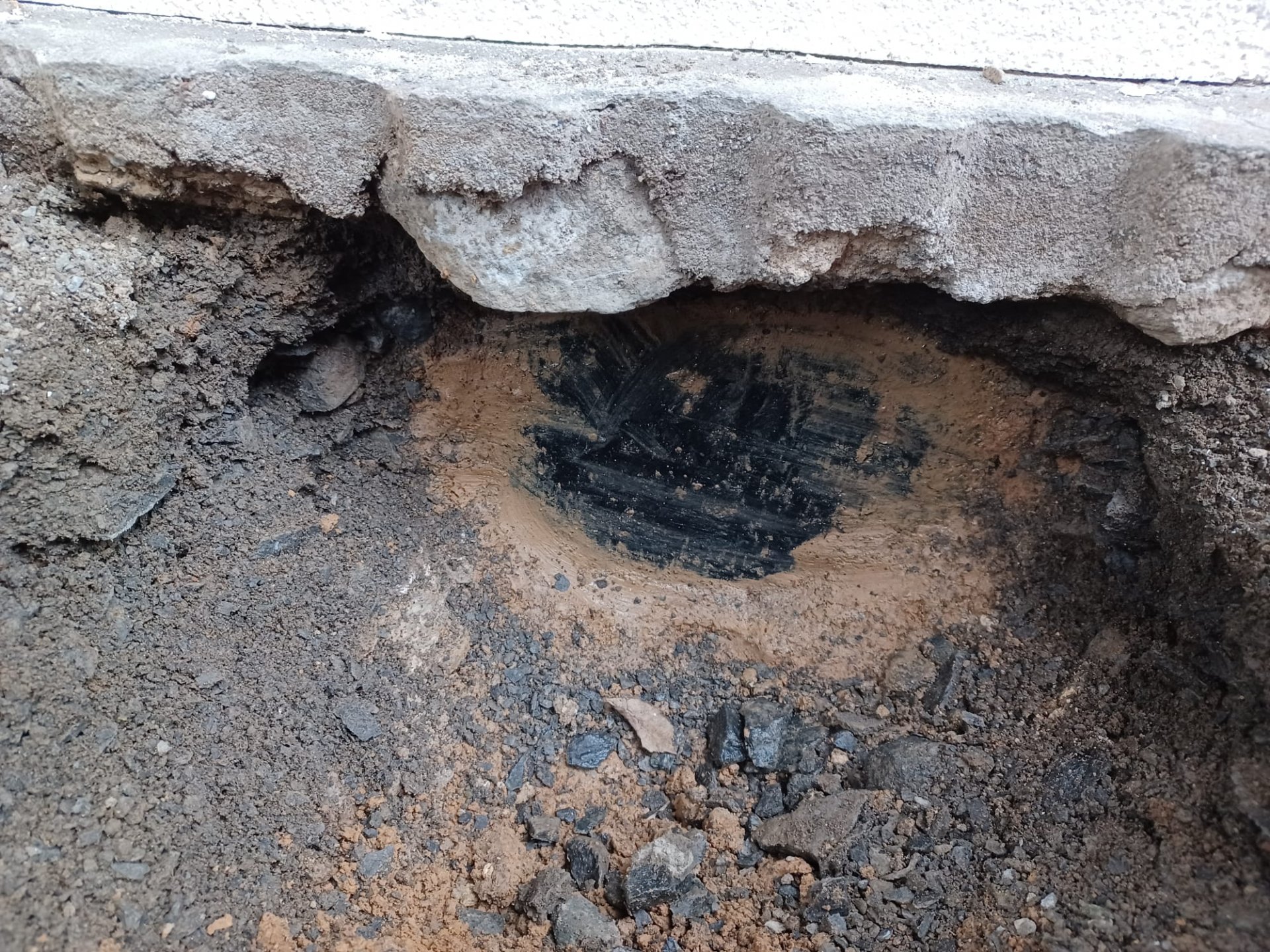

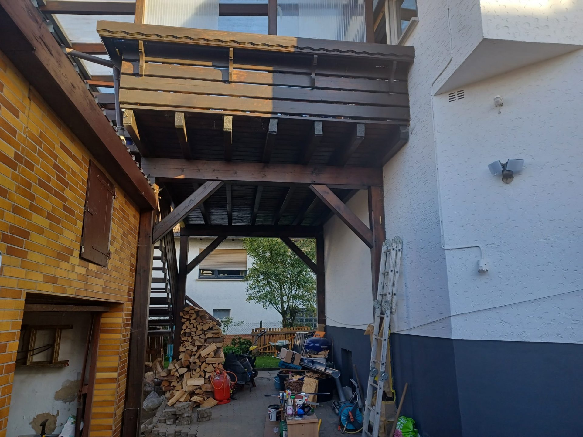

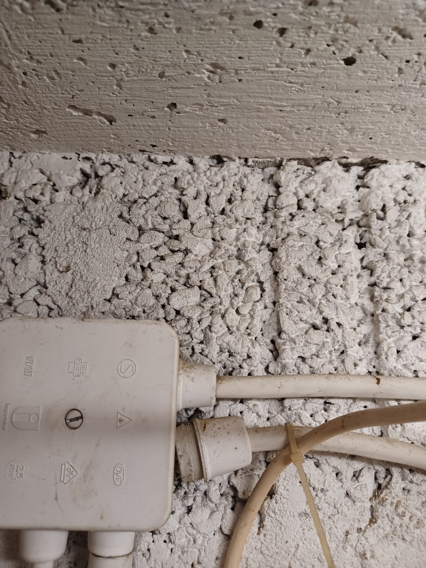

    Ich habe dasselbe Problem.
    Auf den Bildern sieht man meinen Mauerstein und die äußere schwarze Schicht.
    Kann ich da diesen Flansch von Kruso KG 2000 nehmen?
    Daran kann ich dann die grünen KG Rohre anschließen und meine Erdkabel durchlegen.
    Für die Flanschbefestigung im Mauerwerk würde ich dann Zementmörtel nehmen oder.
    Zur Abdichtung Hauswand und Kruso-Flansch diesen Kruso PU-Kleber.
    Ich kann natürtlich auch das Futterrohr mit Zementmörtel im Mauerwerk befestigen und dann die Hauswand mit Flüssigkunststoff abdichten.
    Welche Variante ist mir ehrlich gesagt egal, Hauptsache es ist danach dicht.
    Die Kruso Flanschdichtung von 200 Euro zu sparen, wäre natürlich auch ein Vorteil.

    Da sieht man nochmal auf dem Bild, dass der Bereich ziemlich umzingelt ist und wohl gar nicht so viel Wasser im Erdreich vorhanden sein wird. Hmm.
