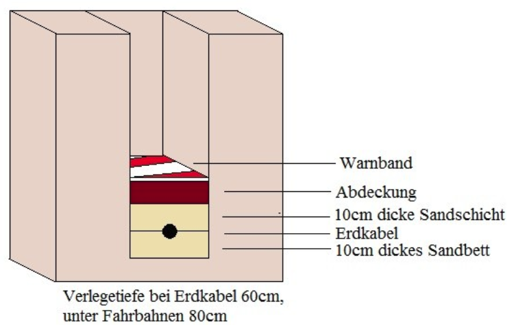

    Wir haben ein neues EFH gebaut und unser Tiefbauer hat die Hauptstromleitung vom Anschlusskasten bis ins Haus verlegt. Soweit auch alles ordnungsgemäß - also alles gut. "Problem" ist aber, dass ab ca. 3m vor dem Anschlusskasten der Tiefbauer aufgehört hatte, den Graben zu zumachen. Da mich dieses Loch gestört hatte, habe ich es einfach laienhaft gefüllt - ohne Sandbett. Ob jetzt spitze Steine etc. mit drin liegen weiß ich auch nicht mehr. Jetzt bin ich schlauer und weiß wie die richtige Verlegung erfolgen sollte.
    Ich weiß, dass diese 3m Erdkabel nicht ordnungsgemäß verlegt sind - und das macht mich verrückt. Was ist, wenn spitze Steine das Kabel beschädigen? Usw...
    Auch wenn vllt. nichts passieren sollte, denke ich aber immer es könnte, da ich es nicht richtig gemacht habe. An dieser Stelle ist nichts überbaut. Würdet ihr das Stück Graben nochmal aufmachen und ein ordentliches Sandbett machen? Oder mache ich mir zu viel Gedanken?
    Danke euch im Voraus.

    im allgemeinen sieht es so aus

    Überbaust Du die 3m?

    Nein, die werden nicht überbaut...

    Dann mach Dir keine Gedanken - ausmessen, auf den Plänen eintragen und wenn Du viel Langeweile hast, kannst noch nen Flatterband nen Spatenhub über dem Kabel nachträglich legen.

    Und dass das Erdkabel nicht im Sand liegt und evtl. auch Steine am Kabel liegen könnten ist nicht schlimm?

    Was soll passieren, wenn jetzt noch nichts passiert ist?
    Aber bevor Du nen Infarkt erleidest: Aufbuddeln, alles nach Richtlinie machen und wieder gut schlafen.
    Soll ich Dir mal erzählen, wie hier die Stadtwerke die Anschlüsse legen?

    Ja, es setzt sich alles - wie gesagt, ich würde einfach nichts weiter unternehmen.

    Manomann, was hier für Leute aufschlagen...
    Pfuschen rum und haben nicht den A... in der Hose, ihren Pfusch auch zu verantworten. Ein Intetnetforum soll dann Absolution erteilen.
    Ob bei Lexmaul die Stadtwerke pfuschen, ist sowas von irrelevant.
    Das interessiert nicht, wenn bei Dir der Sternpunkt abraucht.

    So sieht es aus :). Ich persönlich hätte damit kein Problem - aber wenn er sich so in die Hosen sch***t, dann würde ich mit nen Spaten nehmen und die 3m aufbuddeln. Ist ja keine Arbeit...
