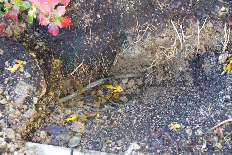

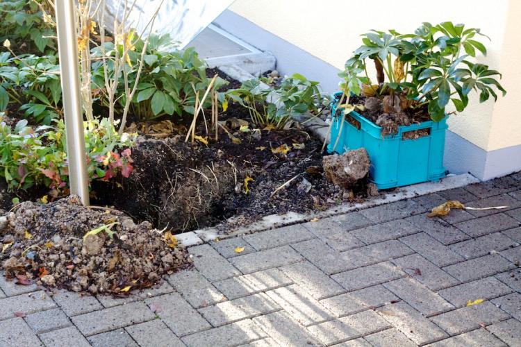

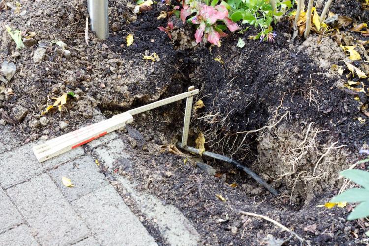

    Hallo Bauexperten,
    ich bin auch mal wieder da.
    Nachdem uns jetzt zweimal in kurzen Abständen bei starkem Regen "die Sicherung rausgeflogen" ist, haben wir uns auf die Suche gemacht. Da es nicht viele Kabel gibt, die Kontakt mit Regenwasser haben können (sofern das Haus dicht ist), war der Schuldige schnell gefunden: Das Erdkabel zur Pollerleuchte vor dem Haus. Das Kabel habe ich wohl beim Pflanzen mit dem Spaten erwischt. Die Isolierung ist stark beschädigt. Ich habe die Stelle provisorisch mit einem Klebeband abgeklebt bis in den nächsten Tagen da eine Erdmuffe dran kommt.
    Das Haus wurde vom Bauträger schlüsselfertig, inkl. der Pollerleuchte, an uns übergeben. Das wurde also von den vom BT beauftragten Firmen so gebaut. Mich würde mal Eure Meinung interessieren und deshalb habe ich Fotos angehängt.
    Gruß und Danke,
    Martin

    Ich habe eher überlegt, wie sinnvoll es ist, so ein Kabel in etwas über 20cm Tiefe durch ein Blumenbeet zu legen. Darf das so? Oder ist es nur gedankenlos?
    Martin

    Nein, das ist fachlich so nicht korrekt!
    Entweder hätte es geschützt werden müssen (z.B Verlegung in stabilem Rohr oder unter einer Abdeckung) oder DEUTLICH tiefer (60cm).
    Daher Reklamieren.

    also als ich mein Erdkabel in Richtung Garage geschickt habe hatte man mir gesagt das Kabel solle Minimum 50cm tief...
    Ich bin auf numal sicher gegangen und habe es 1 Meter tief verbuddelt und drauf nochmal Ziegelsteine gelegt...
    Das mit dem Ziegelsteinen habe ich gemacht weil es bei meinem Haus auch am Hausanschluss so gemacht wurde...

    Lass ihn einfach eine Graben ausheben, T0,6xB0,3m, Sandbett, Kabel rein, einsanden, eine Lage Erde und dann Trassenwarnband obendrauf.

    Rohr und 60cm tief ist natürlich das optimum.
