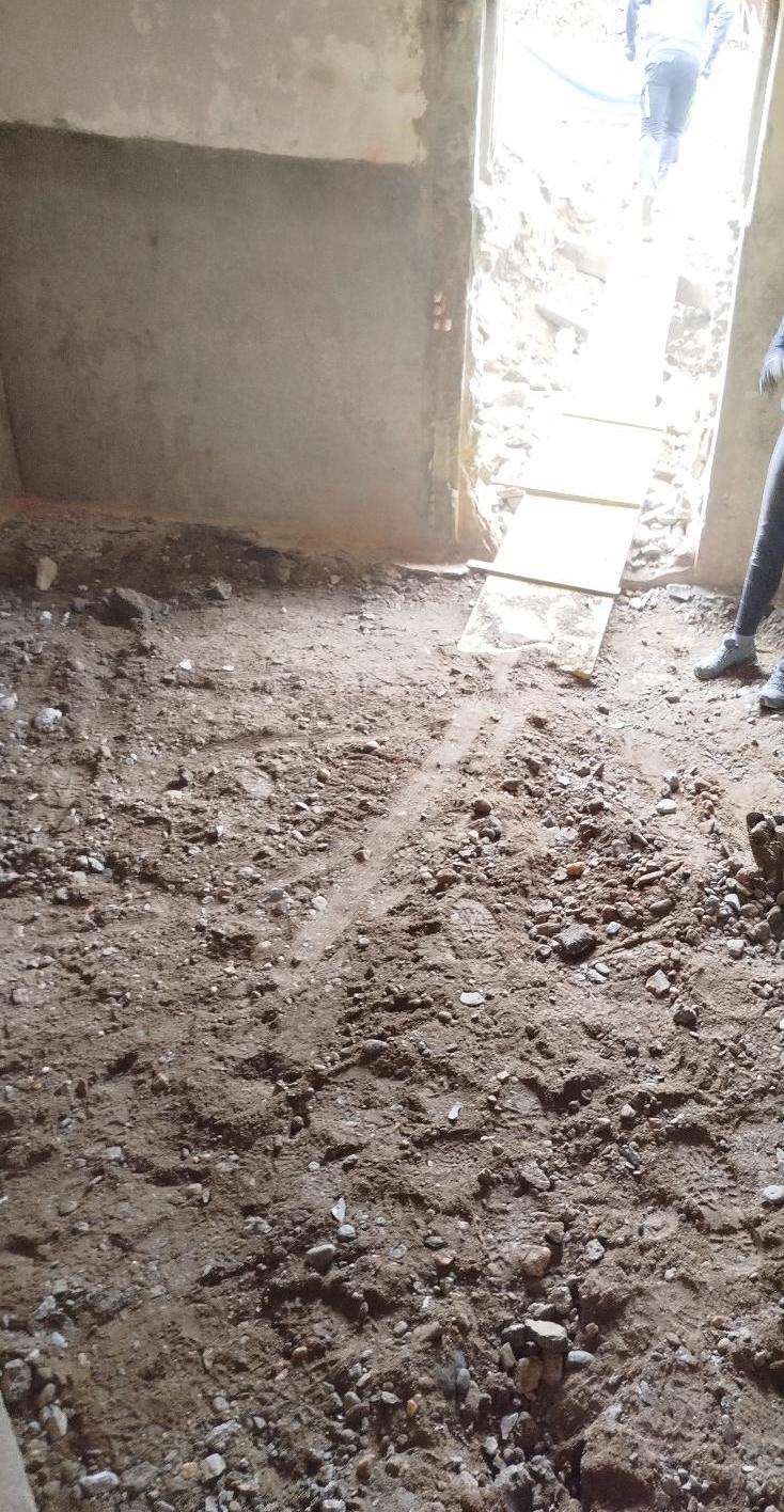

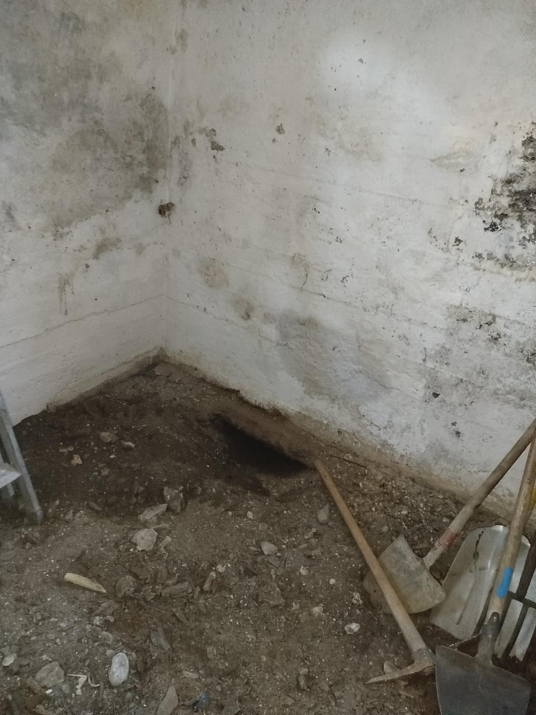

    ich habe ein Haus, Bj. 1929, erworben.
    Die Kellerwände wurden damals bereits mittels Bretterschalung betoniert, doch der gesamte Keller ist ohne Bodenplatte (Erdkeller). Ich möchte das jetzt ändern.
    Das Haus steht auf einem alten Flussbett = kein Problem mit Feuchtigkeit (das Haus wird außen neu drainagiert und abgedichtet).
    Um die Raumhöhe (230cm Fertig) so gut wie möglich zu erhalten, habe ich 25 cm ausgehoben und bin jetzt ca. 10 cm unter dem Fundament.
    Für den Bodenaufbau sind nur 8 cm XPS und 10 cm geschliffener Beton 1 lage Bewährung mit Bauteilaktivierung (FBH im Beton) geplant, später sollen möglicherweise einmal Fliesen verlegt werden.
    Die Fotos im anhang zeigen nicht ganz den ist Zustand
    der Boden wurde nach dem ausheben mit einer rüttelplatte auf ein gleichmäßiges Niveau gebracht.
    Bitte um Feedback zu dem geplanten Projekt:
    Ist es zu wenig Isolierung?
    Zu wenig Beton?
    FBH sinnlos?
    Tragende Wände untergraben?
    usw.
    Danke euch

    Ab da hab ich aufgehört zu lesen. Zu aller erst ist das mal lebensgefährlich. Bitte nimm dir jemanden vor Ort dazu der Ahnung hat und zwar so viel, dass er selbstbewusst genug ist dafür Geld zu verlangen!!
    Niemals tiefer als Fundament graben.
    Und damit hören meine Tipps hier auch schon auf.

    Da gehört SOFORT ein Statiker auf die Baustelle!
